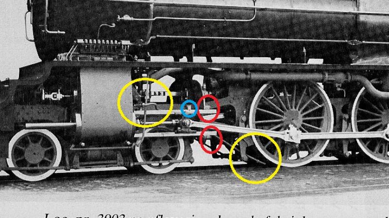

Anyway, ben inmiddels weer een stap verder en het aanpassen van die leibaansteun is op zich een leuk klusje wat niet al te moeilijk is. Sterker nog, het biedt weer ruimte voor extra detailleren zonder dat het grote ingrepen vereist. Ik zal laten zien wat ik bedoel.
Eerst een onbewerkte foto van het cilinderblok en omgeving:
Bron: Waldorp
Nu dezelfde foto met wat highlights omcirkeld:
Wat je hier ziet is het volgende. In de rode cirkels zie je een paar blokjes staal die bevestigd zijn aan zowel de leibaan als aan de steun. Zo zitten de leibanen dus bevestigd aan de steun en niet direct er aan gelast. Dit is heel eenvoudig met stukjes zilverstaal na te bootsen die ik zowel aan de leibaan als aan de steun soldeer. Ze zijn net iets smaller als de leibaan qua hoogte, maar net zo breed dus dat moet precies passen. Dat brengt me meteen op het volgende, de leibaansteun van DJH/Model Loco is er maar voor de helft, het onderste gedeelte ontbreekt. Niet zo heel moeilijk na te maken lijkt me en dan zitten de leibanen ook meteen helemaal goed vast. Goed, leuk klusje om te doen. Nu nog ff een soldeerbout :P
Het blauwe cirkeltje geeft nog zoiets aan op de leibaan, waarvan ik nog niet weet wat het is. Ook weer eenvoudig op dezelfde wijze na te maken, maar dan moet ik wel weten waarvoor het dient, want om er alleen zo'n blokje op te solderen is ook een beetje suf.

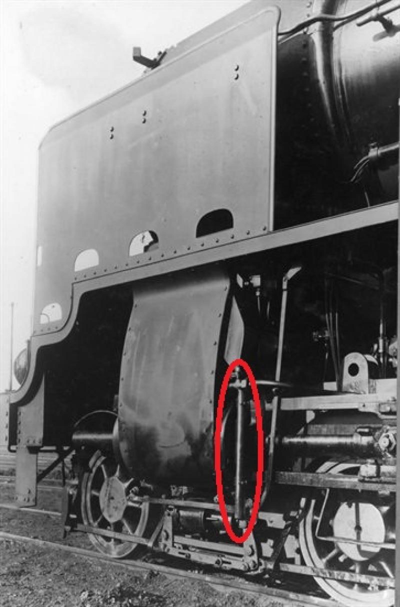

Dan wat anders, de cilinderblokken die ik op andere gebouwde modellen zie lijken allemaal best kaal vergeleken met wat er allemaal eigenlijk op en aan zit. Zo ook de zandstrooiers aangegeven met de gele cirkels. Niet al te moeilijk om na te maken, maar al vanaf het begin dat ik deze loc bouwde vond ik het opvallende details en wilde ik ze persé op de loc hebben. Nu is het zover en kan ik dit eindelijk gaan plaatsen. Ik ga dat doen met waarschijnlijk 1 mm dik draad. Het leuke is dat het nergens in de weg zit en net dat grote beetje extra geeft aan het uiterlijk van de loc. Ook is dan het bovenste cilinderdeksel niet zo goed zichtbaar meer, aangezien het zandreservoir net iets uitsteekt en er recht naast zit. Dit ga ik maken van een heel klein stukje messing in de juiste vorm en dan er naast gesoldeerd. Voor een beter overzicht heb ik hier een andere foto:
Bron: Utrechts archief
Die rechte pijp naar beneden zie ik op foto's die eerder gemaakt zijn niet terug komen, dus die laat ik voor wat het is. Al met al denk ik dat het niet al te veel werk is (geen weken), maar dat het resultaat juist heel groot is. Het verhoogd het detail enorm, aangezien ik de loc toch altijd wat kaal vond rond deze plek. Om van de DJH/Model Loco bogie nog maar te zwijgen (klomp witmetaal)... ;D
Tom,
Je blauwe cirkeltje heb je getrokken om een smeerpot. Daar gaat vet in, door de leibaan zit een gaatje en op deze manier wordt de beweging van de kruiskop  onder de bovenste leibaan gesmeerd. Het is als je van boven kijkt een rond ding.

Da's inderdaad een smeerpotje, die lijbaan blijft het niet lang doen zonder olie. Zo'n potje is uit brons gegoten, dus kun je het beste een beetje messing draad gebruiken. Ik zie overgens ook een smeerpotje op de laatste foto aan de achterkant van de cylinder, ter hoogte van de kleine ronding in het cylinderblok.

Hmm, dan moet ik wel een stuk dikke draad gebruiken, aangezein hij net zo breed is als de leibaan. Zal eens zoeken...
Ik bedoelde deze pijp:
Op het prototype zit hij niet, maar als je goed kijkt zie je hem op elke andere foto van een 3900 terug komen. Ik zou hem natuurlijk eenvoudig kunnen bevestigen als ik dan toch bezig ben.

Ik weet het niet zeker, maar volgens mij zie ik op de kruiskop zelf op de geleider onderaan aan de voorkant ook zo'n smeerpotje zitten (wel kleiner). Voor de smering van de onderste leibaan?
Die leiding lijkt mij op een soort stoomuitlaatpijp. Er loopt ook een leiding naar/van binnen naar toe.

De verticale pijp lijkt heel erg dun door de lichtval, maar als je op de foto goed onderaan die pijp kijkt, dan is hij helemaal niet zo dun, hoor. Ik zou zeggen dat hij wel een cm of 4, 5 dik is. Dan zou je daarvoor een draadje van 0,5mm kunnen nemen.
