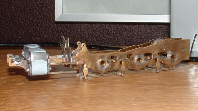

Jaja, vandaag de aangepaste leibaansteun ingesoldeerd en meteen de bevestigingen aangebracht op de leibanen! Ben helemaal trots op mezelf

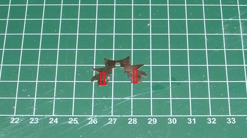

De steun was te breed en opnieuw uit styreen maken was een optie. Gert zei echter, als je het ding gespoten hebt en het bevalt niet gooi je hem daarna niet zomaar in de aceton, want dan lost die steun ook op. Dus, ding uitgesoldeerd en met speciale zaagjes uit de goud-/zilversmedenwereld een stukje uit de steun gezaagd. Nou gebruik ik die zaagjes eigenlijk nooit, want het is net niks zo fijn is het en daarnaast kosten ze me een euro per stuk. Die dingen breken zo gauw je er naar kijkt, daarom laat ik ze meestal links liggen. Maar hier dus niet en ik ben blij dat ik het gedaan heb. Het was zo gepiept en het ging als een mes door de boter.
Hier een foto van de steun zoals ie was:

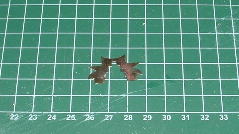

Ik heb de steun grotendeels zo gelaten als ie was, alleen heb ik dit er tussenuit gehaald:
De foto klopt niet helemaal omdat het ding scheef gefotografeerd is, maar het gaat er om dat die rooie stukjes verwijderd zijn. De zijkanten waren daardoor losgekomen (die boogjes zullen we maar zeggen) en dat was precies de bedoeling. Deze heb ik naderhand naar binnen geplaatst en vastgesoldeerd. Daarna de steun vastgesoldeerd in het frame en viola, fits like a glove! Het fijne aan deze manier is dat niet de hele steun opnieuw gemaakt moest worden en dat de rest daardoor nog steeds klopt. Al met al in een uurtje gepiept.

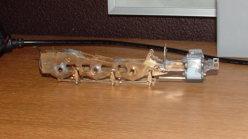

Nu is dat hartstikke leuk, maar nog niet af. De bovenste leibanen moesten nog bevestigd worden aan de steun. Heb een stukje van hetzelfde materiaal als de leibaan gepakt, de bovenkant iets afgevijld om het materiaal iets lager te maken en daarna in hele kleine blokjes geknipt. Toen in de bankschroef nabewerkt en als laatste op de leibanen gelegd.
Dat lijkt zo gepiept zoals ik het hier opschrijf, maar niets is minder waar. De kleine rotdingen sprongen alle kanten op, wilden natuurlijk nooit goed op de leibanen blijven liggen, etc., etc. Hoe dan? De oplossing was simpel, gewoon een grote druppel flux op de leibaan kwakken, het miniscule blokje er op leggen en door de adhesie blijft het prima liggen. Daarna even tegen de leibaansteun aanduwen met de punt van een scherp mesje, de bout pakken en met wat soldeer tegen de bovenkant van de leibaan aanduwen. Door al dat flux vloeide het direct onder het blokje en tegen de leibaansteun. Blokje vast, leibaan vast, steun vast, alles vast! Even nabewerken met het glasvezelpotlood en het zat keurig en onzichtbaar vast
Optisch is het echt een hele leuke aanvulling. Op de foto's zie je het niet zo goed, omdat nu alles nog zo glimt en het frame nog niet effen zwart is. Straks als alles gespoten is en de leibaan en het blokje zo glimmen t.o.v. het zwarte frame valt het heel erg op (in de praktijk nu al).
Ben achteraf heel blij dat ik het gedaan heb. Het ziet er puik uit maar ondertussen zit die leibaan ook echt lekker stevig vast. Dat zat 'ie al, maar nu dus nog beter. Hierbij 2 foto's:
Nu amper te zien, maar straks een heel leuk detail! Ja, ben er blij mee

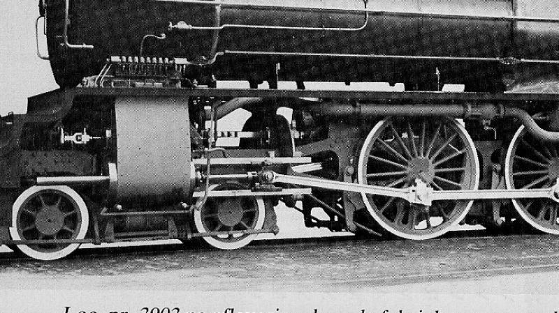

Wil nu de zandstrooileiding gaan maken, maar zit met iets waar ik niet zo snel uit kom. De plek waar deze aan het cilinderblok bevestigd zit, zit een soortement van koppelstuk. Wil dat graag in het klein hebben, maar is zoiets te bestellen?
Bron: Utrechts Archief

Bedoel je die pijpen op de foto? Zijn dat eigenlijk wel zandpijpen?
Ik denk dat je dat zelf moet maken. Voorzichtig met de pin vice een klein gaatje boren vooraan in het cylinderblok. Een haaks stukje 0,3 of 0,45mm messing/fosforbrons waaraan je die 2 pijpen vastsoldeert.

Dit gedeelte bedoelde ik:
En het is de zandstrooileiding idd (heb het nagekeken op de fabriekstekening van de 3900). Ik denk dat het wel zichtbaar is, aangezien ik ook andere gietstukken heb met zulk soort verbindingen in messing. Dat geeft nou net de sjeu er aan...

Ik snap de zandstrooileiding op basis van de foto eigenlijk niet. Een zandstrooileiding komt altijd uit vlak boven het spoor voor een wiel. Maar dat zie ik hier zo niet. Is het bakje bovenaan tegen de cylinder dan een zandreservoir??
Ivo

Nee, ik begreep het ook al niet. Misschien is het de stoomaanvoerpijp t.b.v. de zandleiding.

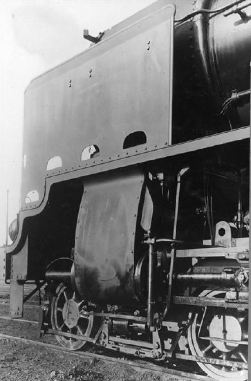

Ja, dat bakje loopt door de voetplaat naar boven alwaar zich het deksel bevind. Wat jullie zien is een gedeelte van de zandstrooileiding, namelijk de pijp die naar rechts toe afbuigt en die helemaal tot voor de eerste drijfwielen komt. Die grote pijp naar beneden weet ik niet precies waar die voor dient, maar Leen zou wel eens gelijk kunnen hebben...
Hier nog even het totaal:
Bron: Waldorp

Tom,
Nu ontbreekt op deze foto weer de leiding met het open eind naar beneden. De verticale leiding die je ziet is de stang voor de bediening van de cylinderkranen.
Maar je ziet wel duidelijk de zandleiding lopen.

Die rij klinknagels midden op de ketel in lengterichting is wel aardig op de 4e foto. Die moet natuurlijk worden nagemaakt. Had ik nog nooit gezien.
