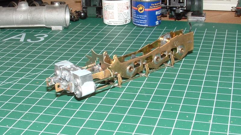

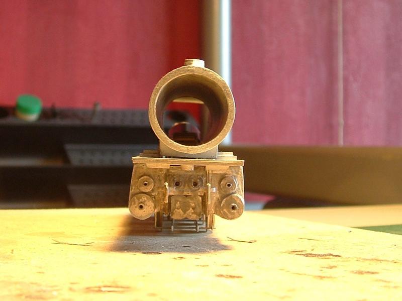

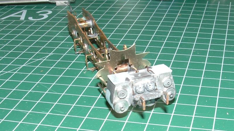

Zo, de foto's:
Het cilinderblok is gewijzigd in de oorspronkelijke vorm. na het plamuren en vijlen zag het er eerst zo uit:
Zoals je ziet, recht toe recht aan, maar de eigenlijke vorm is veel sierlijker. Omdat ik niet tevreden was heb ik uren zitten schuren met heel fijn schuurpapier. Toch waren, na al dat geklus aan het blok, de deksels inmiddels meer vierkant dan recht, ondanks dat ik heel fijn schuurpapier had gebruikt en de boel heel erg had ontzien. Omdat er ook al eerder aan geklust was en ook dat z'n sporen had nagelaten, moest het nu maar eens opnieuw. Gelukkig had ik vorig jaar februari al mijn nieuwe cilinderdeksels ontvangen, dus ik kon nu in 1 ruk door. Ik moet zeggen, het verschil mag er zijn.
Daarnaast zat er al een hele tijd aan elke kant 1 leibaan in gesoldeerd, dus daar moest hoognodig de 2e bij komen. Zo gezegd, zo gedaan. Met 1 leibaan:
En nu dus met 2:
Daarnaast heb ik de ketelsteun/voetplaatsteun aan het frame gesoldeerd. Leuk ding, maar..., toen ik de zuigerstangen tussen de leibanen wilde plaatsen om te controleren of alles nog goed functioneerde, bleek dat die steun tegen de leibanen kwam, waardoor de zuigerstang geen hele slag kon maken. Goed, de leibanen iets naar buiten gebogen, zie je gelukkig niks van, maar het functioneert nu gelukkig wel weer. Toch ben ik niet tevreden, want het loopt allemaal licht aan. Goed, uitsolderen dan maar weer en dan iets meer ruimte creëren door het ding wat te vijlen. Dat klopt natuurlijk ook wel, want de cilinders zijn verder naar binnen geplaatst, dus zit je hier ook met een te brede steun. Nooit meer aan gedacht natuurlijk :P
Toen dat klaar was heb ik het voorste stukje van de voetplaat maar eens onder handen genomen. Er moesten wat handgrepen op. Volgens het boekje moest dat 0.5 mm zijn, maar dat vond ik toch wat te grof, dus ik heb 0.3 mm koperdraad in de juiste vorm gebogen. Eerst dacht ik, kom, ik laat me niet kennen, solderen die handel. Maar de nabewerking op dit onderdeel zou door alle ronde vormen zeer moeilijk worden. Ook zou ik aan de voorkant moeten solderen, aangezien de gaatjes juist op plekken komen die je niet zomaar even doorboord want dan zou je door de hele lengte van de voetplaat moeten boren. Dus, Olba industrielijm gebruikt, zeer tegen mijn principes in. Het zou in 2 seconden droog moeten zijn, maar dat is het dus niet, ligt nu nog steeds te drogen (anderhalf uur verder). Anyway, het resultaat is al wel heel geinig en het is ook de eerste detailering. Yep, leuk leuk leuk. Hier een foto:
Nou, het gaat nu weer lekker met de loc. Kan me gaan bezighouden met grotere en makkelijkere stukken en het kan nu een stuk vlotter gaan. Zat ook erg tegen het cilinderblok aan te hikken, was er eigenlijk al een jaar geleden mee klaar (of klaar mee, net wat je wil, wilde niet meer, had het gezien, was het zat, zoiets...). Maar goed, was aan iets begonnen, nou moest ik het ook afmaken. En nu, nu heb ik een heel mooi slank model, met de juiste vorm en door dit klusje zijn ze nog net iets slanker geworden, dus het vooraanzicht is fantastisch. En, de bogie kan nog steeds heerlijk vrij bewegen, ondanks de aanpassing. Yep, het wordt nog wel eens wat... ;D

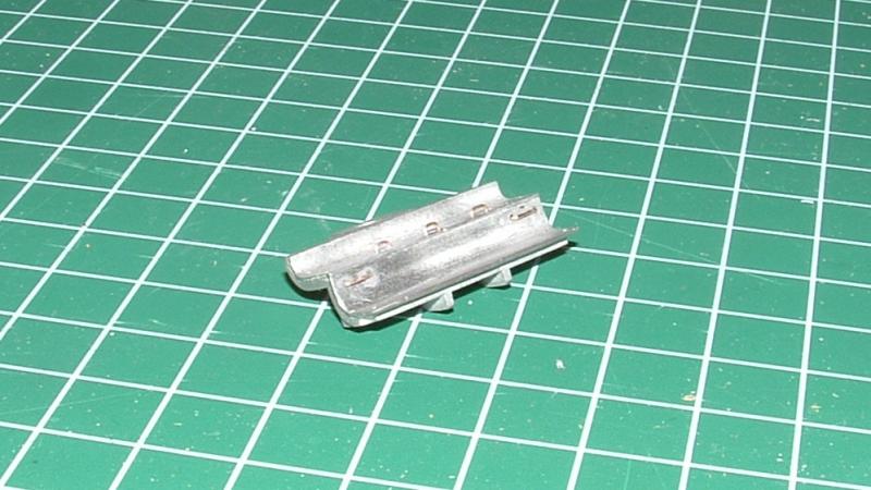

Goed, heb nog eens goed gekeken naar die steun, maar die klopt eigenlijk van geen kant. Het simpelste is de ruwe vorm over te trekken en het dan in de juiste maat uit te snijden in styreen. Maar, de vorm klopt ook niet. Toch maar eens kijken of ik iets kan fabriceren....

Mooi om te zien dat er weer schot in komt (y) Die ketelsteun lijkt me inderdaad het makkelijkste in styreen. Mij lijkt er niks mis met de vorm van de steun tussen de frames, en dat alleen de buitenkant uitgerekt is.

Kun je de ketelsteun niet 'gewoon' versmallen Tom? Ik had hetzelfde probleem bij mijn 6300; een laatste-versie ketel/leibaansteun voor een eerste-versie cylinderblok ging dus niet lukken omdat dat cylinderblok in de loop van de tijd enorm verbreed was. Strook ertussen uit en de twee helften weer aanelkaar solderen en de zaak was (vrij) gezond. Uiteraard klopt het niet helemaal, want juist de delen naast de frameplaten zijn verbreed, maar je komt een heel eind. Het lastigste lijkt mij bij styreen om de steunen aan de leibanen verbinden en die steunen heb je m.i. behoorlijk hard nodig. Bovendien kun je, bij gedeeltelijk in styreen bouwen, de zaak niet 'gewoon' in de thinner mikken als het verfwerk mislukt is, want dan verdwijnt je ketelsteun ook.
