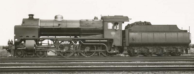

Ja, en de cilinder verder naar voren... ;D

Tomasso,
De windleiplaten zijn iets te kort, maar als ze zwart gespoten zijn valt dat niet meer zo erg op.
In ieder geval dien je ze nu nog niet te monteren, maar pas na afloop , na het schilderwerk. Want anders krijg je de verf niet op alle plekjes.
Gerard

Re: BNLS-Werkspoor - Bouw 3900 van DJH/Modelloco met tips voor beginners
« Reactie #347 Gepost op: 02 May 2010, 15:26:01 »
Cilinders aaaaaaaaaaaaaaaaargh :-X :o Gek wordt ik er van :P
Nou ja, nu we er dus achter zijn dat er van het model niks klopt, dan maar verder zoals het nu gaat. Kan het niet zoals het mot, dan mot het maar zoals het kan. ;D
Maarre, wat moet ik dan met die windleiplaten? Achteraf plakken?

Tom,
Windleiplaten erop of eraf hangt waarschijnlijk af van welke onderdelen je los houdt. Ik vermoed dat Gerard met de ketel erop spuit. Dan zou ik het ook zo doen als hij het aangeeft. Echter ik zou het anders doen. Ketel los houden en apart spuiten (wel met de nodige appendages en dan steekt er het lange stuk tapeind uit, dat door de voetplaat en het chassis heengaat en de zaak verder vastzet. Dus ik soldeer de windleiplaten volgens de messing aan witmetaal methode erop en spuit dat hele constructieonderdeel (= volgens mij voetplaat met alle onderdelen en het machinistenhuis) zwart. Daarna nog het olijfgroen op de cabine en de pompbekleding en klaar is kees.
Overigens vind ik de plek van de windleiplaten, ketel en voetplaat wel wat bijzonder. Ik denk dat je gelijk hebt, dat de voetplaat te lang is, maar ik heb ook zitten turen op je foto van het origineel en dan krijg ik de indruk dat de hele ketel (en dan dus ook het machinistenhuis naar voren zou moeten. Kijk maar eens naar de posities van de drijfassen.
Ivo

« Reactie #349 Gepost op: 02 May 2010, 18:52:44 »
Is dit bruikbaar?
groter maar niet beter
Even snel een foto van gemaakt. Ik denk dat de prent zo wazig is geworden omdat deze achter glas zit. De afmeting bedraagt ongeveer 45 bij 65 cm.
Indien hiervoor belangstelling is, kan ik kijken of ik bij het lokale reprocentrum een afdruk van 1:1 kan laten maken.
Tekening hangt hier nog steeds aan de muur. Schaal 1:50
Gerrit F

« Reactie #350 Gepost op: 02 May 2010, 18:56:43 »
Voetplaat lijkt mij dus te lang. Tevens moeten de cilinders in het midden van de rookkast. Dat zie ik op het model niet terug...
« Reactie #352 Gepost op: 02 May 2010, 17:12:08 »
@ Gerrit
Sorry, was alweer zoveel posts geleden dat ik het helemaal vergeten was, wil op zich wel zo'n ding hebben, dus als je de moeite wil nemen, dan graag... Uiteraard wil ik het vergoeden, zolang het maar geen honderden euro's kost ;D
@ Ewout
Als je de ketel monteert zoals Modelloco het bedoeld heeft, dan komen de cilinders ook in het midden van de voetplaat terecht. Echter, bij het machinistehuis zit er dan 2 millimeter ruimte tussen de keggen en het machinistenhuis (maatvoering klopt niet). Er zijn 2 oplossingen; of een stuk van de vuurkist afvijlen zodat de ketel weer iets naar achter geplaatst kan worden en de rookkast precies boven de cilinders zit uitgelijnd (dan zit de rookkost dus nog meer naar achter! en is de vuurkist nog korter dan hij nu al is, hij is eigenlijk al een fractie te kort), of het hele zaakje iets naar voren schuiven, zodat de voorkant niet helemaal meer klopt, maar het wel aansluit bij het machinistenhuis en de keggen.
@ Ivo
Ja, die posities van de drijfassen had ik al vergeleken. Ik zag dat met name bij de vuurkist, die nu eindigt net voor het einde van het 2e drijfwiel. In het echt staat dat volgens mij in lijn. Wat betreft de windleiplaten, die wil ik toch solderen vanwege de stevigheid, dus ik zal daarbij jouw methode aanhouden...
