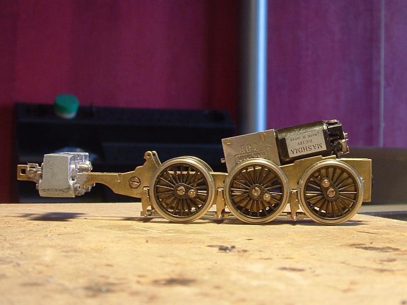

En heb net 2 0,3 mm boortjes doormidden gebroken, hoe voorzichtig ik ook deed. Resultaat, 3 heel ondiepe gaatjes in de voetplaat (terwijl het er 8 hadden moeten zijn) waar klinknageltjes zouden moeten komen. Pff, prutswerk en € 2,60 in 30 seconden lichter... De klinknagels op de voetplaat zijn echter 0,5 mm in doorsnee, terwijl het draad wat ik nu heb 0,3 mm is, ook hier zal ik nog eens naar moeten kijken. Misschien toch maar een keer klinknageltjes bestellen (ayayay, waar hebben we het over
Zit weer een beetje op een dood punt, weet niet precies wat ik nu wil met de ketel etc. Aan de andere kant kan ik de cilinders niet naar voren verplaatsen, aangezien het frame dan niet meer klopt en de loopwielen vooraan niet meer kunnen draaien omdat ze dan tegen het afzakkende deel van de voetplaat komen (want nog niet gemonteerd is), tegen de trapjes en waarschijnlijk ook tegen de cilinder zelf. Dit zou betekenen dat ik dan ook de ketel en rookkast niet hoef aan te passen, anders toont het niet meer. Al met al denk ik dat ik het omwille van de rijvaardigheid maar zo laat.
Ik heb echter wel gezien waar deze denkwijze en fout vandaan komt, DJH/Modelloco maakt namelijk ook de 6300 en daar klopt de breedte van de rookkast en het uitsteken daarvan achter de windleiplaat wel. Dit is precies hetzelfde gedaan bij de 3900, maar ondanks dat de ketel en de voorkant in grote lijnen overeenkomen, komt dit punt dus niet overeen... Nou ja, niets aan te doen...

Bij Hassler en Bavaria kan ik het toch niet vinden. Dus ik zou DJH maar proberen.
Je uitleg over de fouten in de 3900 met de 6300 had ik al vermoed. Zo kun je relatief voordelig 2 loks uitbrengen.

Net de lijbanen (leibanen, hoe ze ook moge heten) uitgesoldeerd. Poeh, dat ging me wel even aan het hart, zeker na al die troubles met de cilinders. Binnenkort komen er nieuwzilveren lijbanen (leibanen) in en ik bestel meteen nieuwe cilinderdeksels bij DJH/Modelloco voor beide kanten... Die moeten gewoon mooi glimmen en helemaal strak zijn. De huidige zijn teveel bewerkt en aangetast. Ik maak ze dan op maat, maar plaats ze pas helemaal achteraf na het spuiten, zodat ze mooi strak en glimmend blijven. Ik heb al gemerkt dat als je witmetaal goed oppoetst, de glans gewoon blijft, dus dat wordt dan straks met die nieuwzilveren lei/lijbanen een mooi strak geheel...

moet je nou straks weer opnieuw de cilinders plamuren dan?
dan zou ik ze lijmen hoor

Het plamuur blijft keurig zitten, zelfs als ik de bout er recht tegenaan hou... Ondanks dat is het gewoon een klusje waar je niet goed bij kan met de bout, dus ik denk idd. dat ik de lijbanen er ook in plak, maar dat is even afhankelijk van hoe goed ik ze er wel of niet in gesoldeerd krijg. Lukt het, dan lukt het en anders mot het maar zoals het kan...
