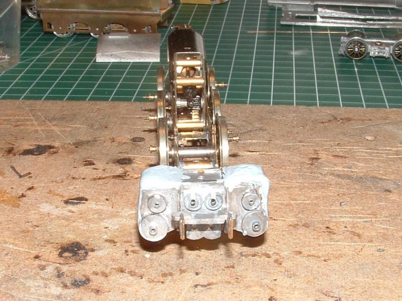

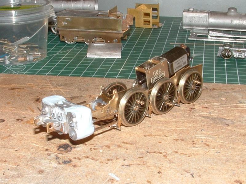

Wat heb ik nog meer gedaan? Zoals ik van de week al zei was ik een beetje op een dood punt aanbeland. Ik had geen zin in plamuren en ook geen zin in nog weer eens met dat stomme cilinderblok bezig zijn. Maar ja, dan weet ik het wel, dan blijft het liggen tot Sint Juttemis... Daarom mezelf maar even een schop onder mijn kont gegeven en de hele boel geplamuurd met Tamiya Putty (for plastic kwam ik later achter). Het hecht prima, het is alleen een beetje vloeibaar. Vandaag de 2 laag er op gekwakt en nu zou het voldoende moeten zijn. Anders is het met de 3e laag klaar. Het laat zich goed bewerken, is taai en kan dus tegen een stootje. Prima spul dus, alhoewel ik denk dat andere modelleerpasta beter (lees handiger) is.
Zoals het er nu uitziet
Het ziet er allemaal vrij dramatisch uit, maar het moet natuurlijk nog gevijld en daarna geschuurd worden (eerst drogen, 2e laag zit er net op) en de bedoeling is dat het een superstrak geheel word zonder ribbels of andere dingen. Bij de 1e laag lukte dit ook, die was alleen op sommige punten te dun, vandaar dat er een nieuwe, dikkere 2e laag op moest... Zal blij zijn als dit klaar is :P

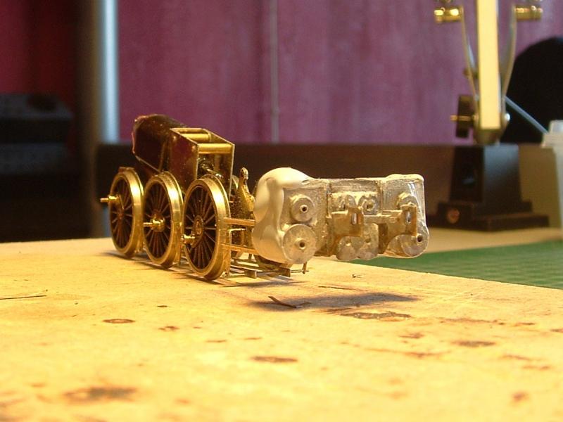

Vandaag de 3e laag plamuur opgebracht. Ben toch niet zo tevreden over die Tamiya plastic putty. Het hecht goed en het laat zich prima bewerken, maar het is mij te vloeibaar. Nu trekt de vloeistof door de oppervlaktespanning naar elkaar toe en vormt zo druppels. Dat betekend dat het in het midden altijd dik is, maar aan de zijkanten nauwelijks eh 'opbouwt'. Nou ja, dit is als het goed is de laatste keer, waren echt nog maar een paar plekjes op de hoeken waar nog wat extra plamuur nodig was...
Het ziet er nu weer/nog niet mooi uit, maar het moet weer geschuurd en gevijld worden... Al met al komt het cilinderblok er keurig uit te zien. However, heb nu 1 probleem en baal er van als een stekker. Bij het vijlen schoot ik uit en nu is er, bij één van de de geleidebanen van de zuigerstang, een hap uit. Normaal zijn deze banen keurig rechthoekig, maar nu is er dus ergens in het midden onderaan een hap uit. Baal er van omdat de boel net geplamuurd was. Als ik het wil verbeteren zal ik het ding moeten uitsolderen en er een nieuwe in moeten plaatsen of hem een kwartslag draaien. Dat betekent ook dat al het plamuurwerk aan die kant voor niks is geweest. >:(
Een andere oplossing is misschien deze plek op te vullen met soldeer en daarna weer rechthoekig te vijlen, alleen ik heb geen idee hoezeer je dat gaat zien. Nou ja, nog maar eens over nadenken dan. Begin dat cilinderblok nu wel goed zat te worden en wil wel weer eens verder. Anyhow, ben nou al zover, zal het afmaken ook...

Heeft 1 van u (anderen mogen natuurlijk ook reageren) nog een tip om die lijbaan te herstellen, of moet ik hem toch uitsolderen? (Wil graag de weg van de minste weerstand en met het beste resultaat :P)

Ik zou eerst proberen met soldeer ,en dan weer glad vijlen (wel even een krokodilklem vlak voor je cylinder zetten om de warmte die je daar niet wil hebben af te voeren)

Helaas is denk ik de beste oplossing de leibaan eruit halen en een nieuwe erin zetten. Je kunt proberen het met gewoon soldeer op te vullen en glad te vijlen, maar ik denk dat je dan toch al snel ook de bovenste leibaan raakt en elke kras brengt een mogelijke hapering van de zuigerstang met zich mee. Ik weet niet in hoeverre de zuigerstang geleiding er nu last van heeft.
Als je snel soldeert heeft misschien de plamuur er geen last van. Garantie daarvoor is niet te geven.
Dus samenvattend, zeker gezien de zorgvuldigheid waarmee je het chassis hebt uitgelijnd en de lagers hebt gepositioneerd, zou ik het eruit solderen.
