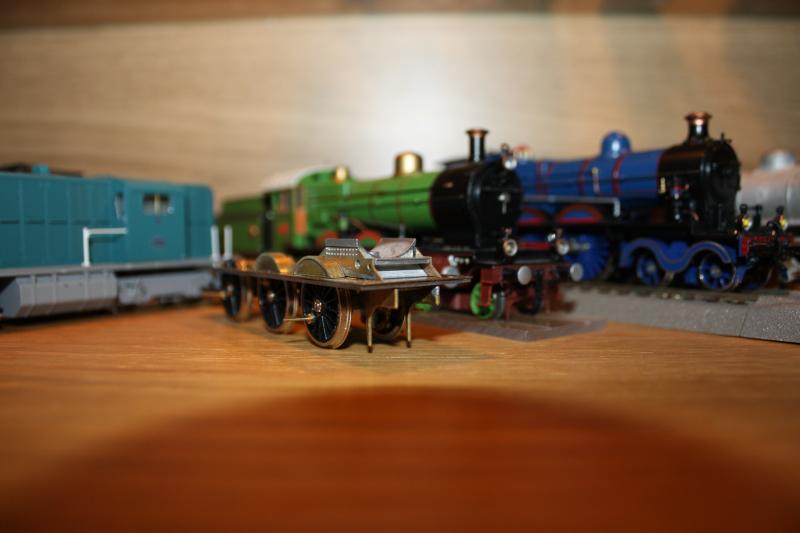

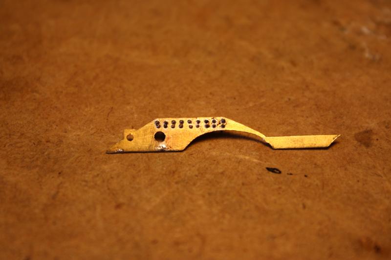

En ja hoor, daar zijn ze dan, de foto's! De eerste versie van de steunen was ik niet tevreden mee, de vorm was perfect, de passing perfect, maar uiteindelijk liep het stuk op het uit de vrije hand nagelen. Jammer, want de 2e versie was ondanks dat ik de eerste versie nog had, veel moeilijker om te maken, aangezien ik hier en daar nog wat kleine aanpassingen heb gedaan. Het resultaat is voor mij prima, ondanks dat het uiteindelijk bij beide steunen een leerproces is geweest. Bij de eerste versie heb ik achteraf pas de klinknagels aangebracht, met het volgende resultaat:
Leuk en aardig allemaal en misschien was het nog wel recht te trekken geweest als ik de klinknagels er uit gesoldeerd had, opnieuw gaatjes had geboord en dan de boel opnieuw genageld had, maar het was een gok. Misschien bleef je toch de gaatjes zien en als ik ze zou opvullen met soldeer en ik zou de steunen aan de voetplaat solderen, zou de boel opnieuw gaan lopen, waardoor de gaatjes weer open zouden gaan. Dus, resume, de steunen nog een keer gemaakt.

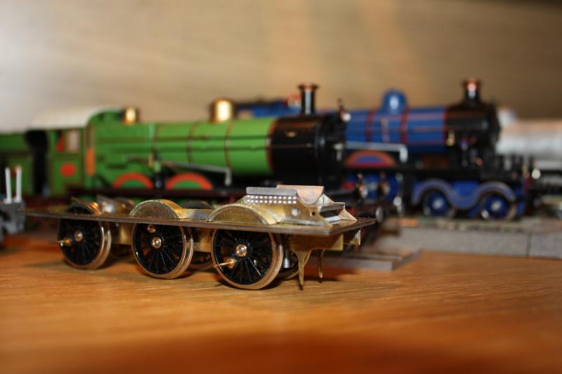

Om de 1 of andere wazige reden die me toen erg belangrijk leek ben ik nu begonnen met de klinknagels als uitgangspunt te nemen en de steun er omheen te fabriceren. Ik weet nog steeds niet waarom ik dat heb gedaan. Uiteindelijk bleek dat achteraf helemaal niet handig, maar vooruit maar. Het resultaat is dat ik er noodgedwongen achteraf nog een klinknageltje bij moest doen, omdat ik de steun aan de bovenkant wat breder heb gelaten. Weer niet helemaal recht dus, maar daar moet je wel heel erg op letten. Nou ja, leerproces dus. Voor mij voldoende geslaagd en het resultaat staat uitstekend, sterker nog, op het origineel van DJH zaten de nagels ook niet helemaal spatzuiver. Dus voor mij een mooi excuus

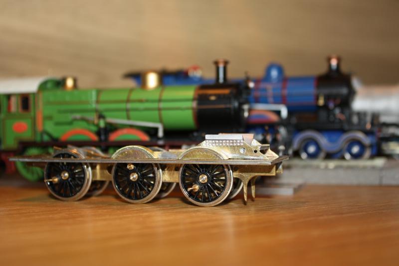

De volgende foto's:
Nou, nu is het nog even de voetplaat nakijken en de laatste hand aan de wielkasten leggen voor de optimale passing en positionering, solderen en klaar. Lachen zeg
