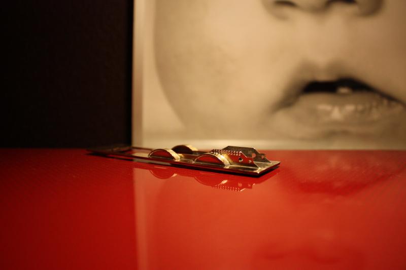

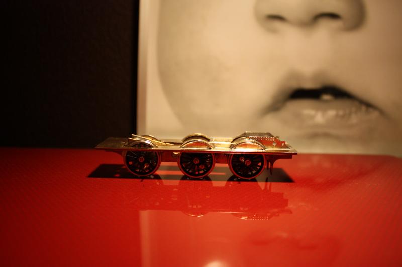

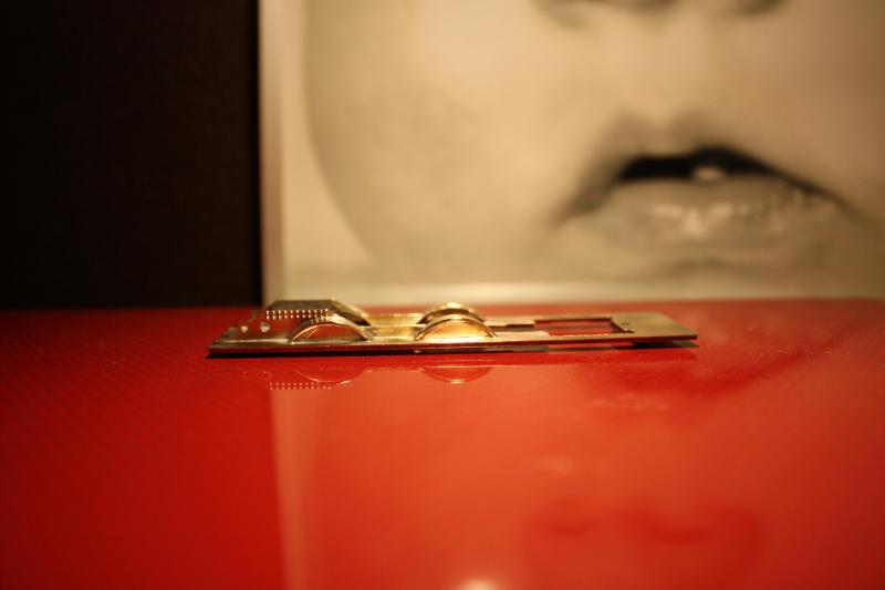

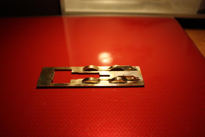

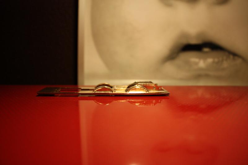

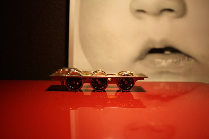

Nou, dan maar wat foto's van de voetplaat zoals het er nu voor staat. Ik kan je dit zeggen, wat een pokkewerk, maar het begint nu tenminste ergens op te lijken. Alles wat je op deze foto's ziet is zelfgemaakt, zonder etsplaat, maar gewoon met de juiste maten uit de losse pols en op het oog, met een paar vijltjes en een soldeerbout (oh ja, en eindeloos doorzettingsvermogen, aangezien ik wel een miljoen keer het bijltje er bij neer wilde gooien). Nou ja, bij deze dan:
En als je dit:
dan vergelijkt met dit:
Dan zie je bij het gebouwde model dat de wielkasten bijna tot de zijkant van de voetplaat komen en dat ze nu een behoorlijk stuk smaller en een heel klein beetje kleiner zijn...
Het blijft allemaal handwerk en is helaas niet zo straks als met machines, maar het komt aardig in de richting. Wellicht morgen de laatste 2 wielkasten en dan kan ik daarna de voorkant van het machinistenhuis opnieuw maken (wielkasten zijn kleiner, dus de originele past niet meer, daarnaast wil ik een rond raampje in plaats van het hartje).
Wat ik wel heb gemerkt is dit, afwerken, afwerken, afwerken. Alle kleine dingetjes zie je en als je het laat zitten blijf je het zien (en je er aan ergeren). Per wielkast ben ik ongeveer anderhalf uur bezig geweest totdat het naar mijn zin zat, alle soldeer netjes had gevloeid, alle overtollige soldeer weg was en alle naden strak en recht waren (dus geen bollingen van het soldeer, maar gewoon strakke rechte naden). Dat betekent na bewerken met een mesje en in mijn geval nog eens ff het glasvezelpotlood goed gebruiken, totdat het merendeel van de glasvezel zicht heeft verplaatst van het glasvezelpotlood, via het chassis, naar mijn vingers :P

Ziet er heel goed uit Tom  (y)
Lijkt wel heel klein met de foto van de kleine op de achtergrond  ;)
Erwin heeft plannen voor een 3200, niet voor een 3300 hoor, dus je werk is niet voor niets.
Je moet je door ingenium niet laten opfokken. Heeft hij bij mij ook eens gedaan met looproosters op de Blokkendoos. Die zitten er nu wel met losse latjes op en toegegeven het is veel mooier. Maar een #$^%&%&^klus.
Lekker modelbouwen dus.

Laat me niet opfokken hoor, het is meer de tevredenheid met het fabrieksmodel die afnam na de opmerking van (toen nog) Stig ;D Tsja, als je dan toch niet meer tevreden bent, dan zit er maar 1 ding op...
Dat van die 3200 wist ik niet, heb wel eens ingetekend bij hem voor een 3300 waar hij toen voor aan het flyeren was, alleen nooit meer wat van gehoord.
Tsja, zelfbouw heeft vaak toch net dat beetje extra, mits goed uitgevoerd... Nou ja, als het resultaat maar goed is, moet er de rest van mijn leven (nog 84 jaar te gaan) tegenaan kijken ;D

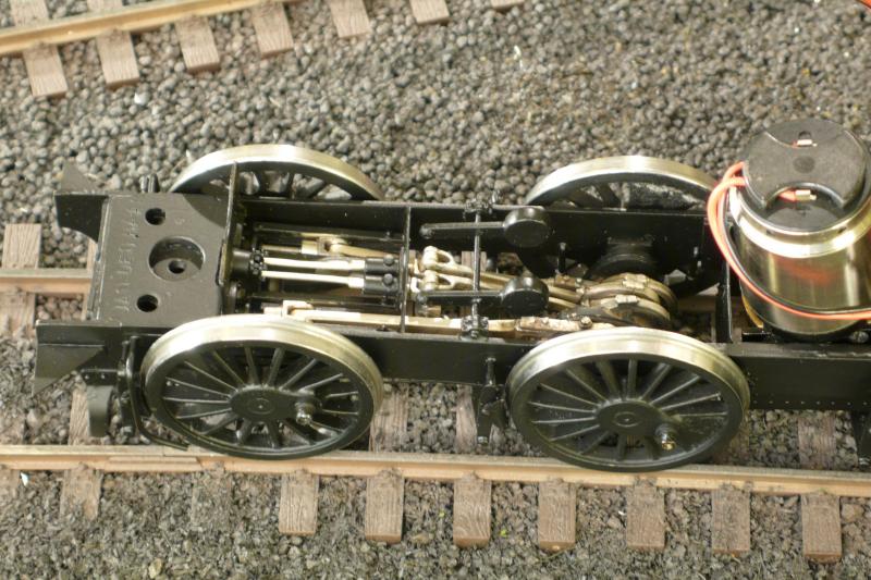

Zie er toch erg goed uit!.Het belangrijkste is mijns inziens dat je tot het besef komt dat die witmetalen meuk het niet echt is.Ik heb lang geleden aan de te lage kolenbak aan de achterzijde van een DJH NS 7000 zitten prutsen en was blij dat iemand hem wilde overnemen.De echte modelbouw kost veel tijd, maar dan heb je wel wat.Het gebruik van machines als draai- en freesbank is handig, maar kost ook veel tijd.Zelfs een CNC machine weet uit zichzelf niet wat je wilt en hoe je het wilt hebben.Bij een bevriende modelbouwer heb ik gezien dat het maken van een digitale tekening waar zo'n machine iets mee kan niet eenvoudig is en ook veel tijd kost.Echter uiteindelijk geeft het zelf bouwen veel voldoening en je kan het net zo mooi maken als je zelf wilt.Dus ga je misschien ook nog eens een loc met functionerend binnenliggend drijfwerk maken :
Deze heb ik overigens wel in spoor 0 gemaakt.
Naar ik begrijp wil je 120 jaar worden.Ik hoop het voor je, maar dat is naar gezegd wordt alleen weggelegd voor mensen die zich aan veel strenge regels houden.

Dit is zelfkastijding  :o
Wat voor loc is dit? ook 3300
« Laatst bewerkt op: 18 March 2014, 18:38:27 door roadster36 »

Nee, dit is modelbouw.  (y) (y) (y) Filmpje op een rollenbank op een spiegel?

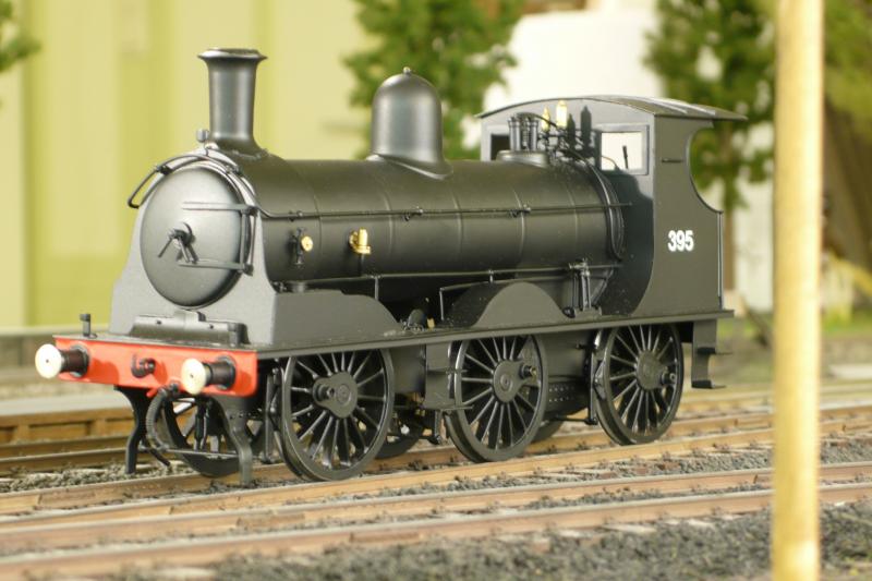

Het zou een NS 3300 kunnen zijn maar het is wat exotischer.Het is een locomotief die gebouwd is naar het ontwerp van Chief Mechanical Engineer Adams van de London & South Western Railway en later aangepast door zijn opvolger Drummond (o.a. andere schoorsteen en rookkastdeur).Deze locomotieven zijn  tijdens de Eerste Wereld Oorlog gevorderd door het Engelse leger en o.a. ingezet voor de opmars vanaf het Suez kanaal naar Jeruzalem en daarna de rest van wat het Engelse mandaatgebied Palestina zou worden.De door mij gebouwde versie heeft dan ook een wat verder naar achteren doorlopend dak om zo enige schaduw te geven in het zonovergoten Midden Oosten.
Ik zal nog eens zien dat ik er een filmpje van maak.Ik wil echter niet het draadje van Tom te veel vervuilen.Ik wil alleen nog opmerken dat ik geen plannen heb voor een NS 3300, wel voor een HSM 700 (NS 5500) en HSM 600 (NS 3200).Aan de HSM 700 ben ik al bescheiden begonnen.Van de HSM 600 heb ik alleen de documentatie en de wielen.

mooi ding (y)

Het is een juweeltje Jan!
