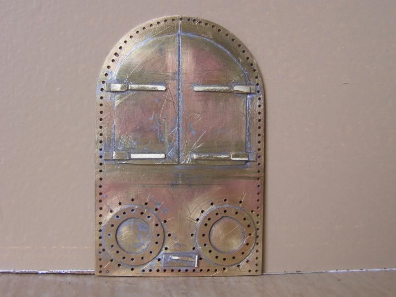

Vandaag maar eens de stoute schoenen aangetrokken en de rest van de gaatjes voor de klinknagels gemaakt. Het eerste gedeelte was gedaan met de hand, het laatste gedeelte met de frees waar mijn nieuwe 0.4 mm boortje ingespannen was. Dit werkt perfect, maar... Het is meteen duidelijk dat ik nooit de rest met de hand had moeten doen. Het ziet er niet uit. Nou ja, heb de boel maar afgemaakt, straks staat er nog een pomp voor en aan de andere kant een voorverwarmer, je ziet er dan maar heel weinig van. Toch een mooi leerproces, volgende keer gaat alles machinaal.

Ben er klaar mee, kan er niet tegen dat die klinknagels niet goed zitten. Ga het stukje dan ook opnieuw nagelen. Het idee van die klinknagels is in ieder geval leuk en ondanks dat het straks achter wat andere dingen zit, zit de aantrekkingskracht van handmade modellen hem juist in dit soort subtiele details. Ik wil dus dat het goed is. Gelukkig lijkt me dit niet al te veel werk om alles mooi recht te trekken. Nou, in de herhaling dan maar...

Het heeft (weer eens) even geduurd, maar ben bezig met poging 2 m.b.t. de klinknagels. Heb een heel nieuw stukje messing klaar liggen, ook weer 2 lagen aan elkaar gesoldeerd. De vorm moet er straks nog in gebracht worden, maar deze keer doe ik de gaten voor de klinknagels eerst. Goed, maar eens aan de slag...
