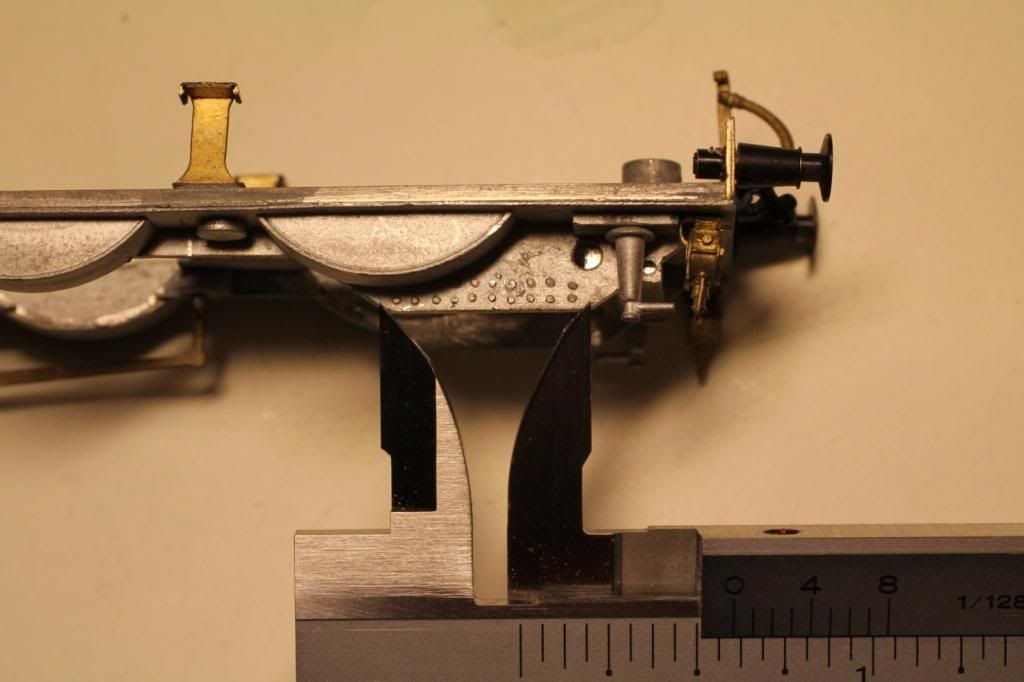

Komen jullie eruit, of moet ik nog meten?  ;D ;D
Ivo
Ivo

Kom op Ivo, wir gehn auf Nummer sicher! Met meten wordt de meeste tijd versleten. Voor de zekerheid. Geef wel even aan wat de voor-, midden- en achterzijde zijn!  ;D

Ik heb de doos gevonden, maar ik moet nu eerst met mijn vrouw op pad. Het komt vanavond laat en dan met foto's en de schuifmaat erop, kun je meelezen.

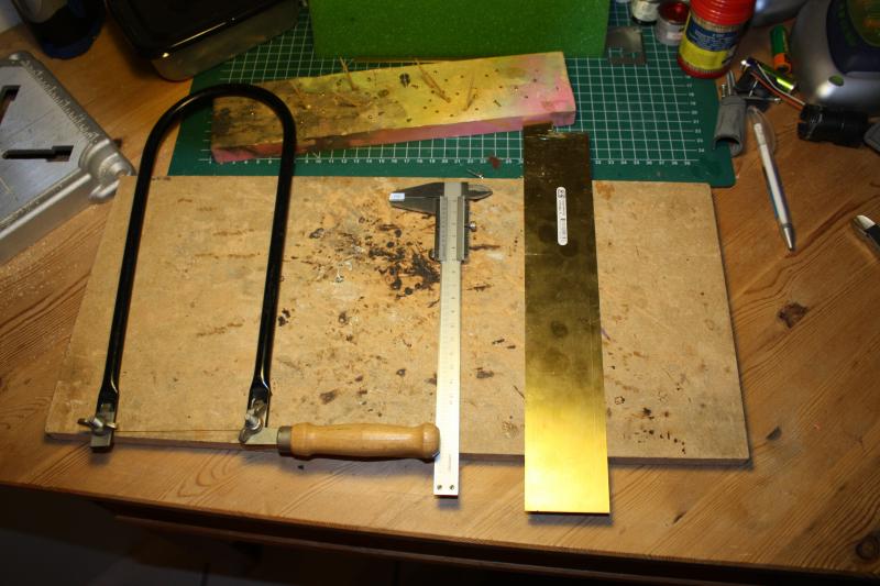

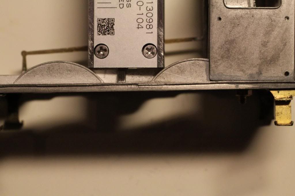

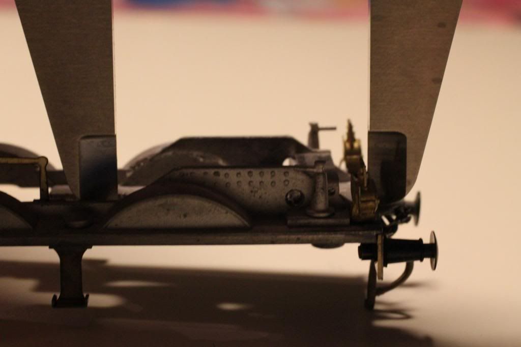

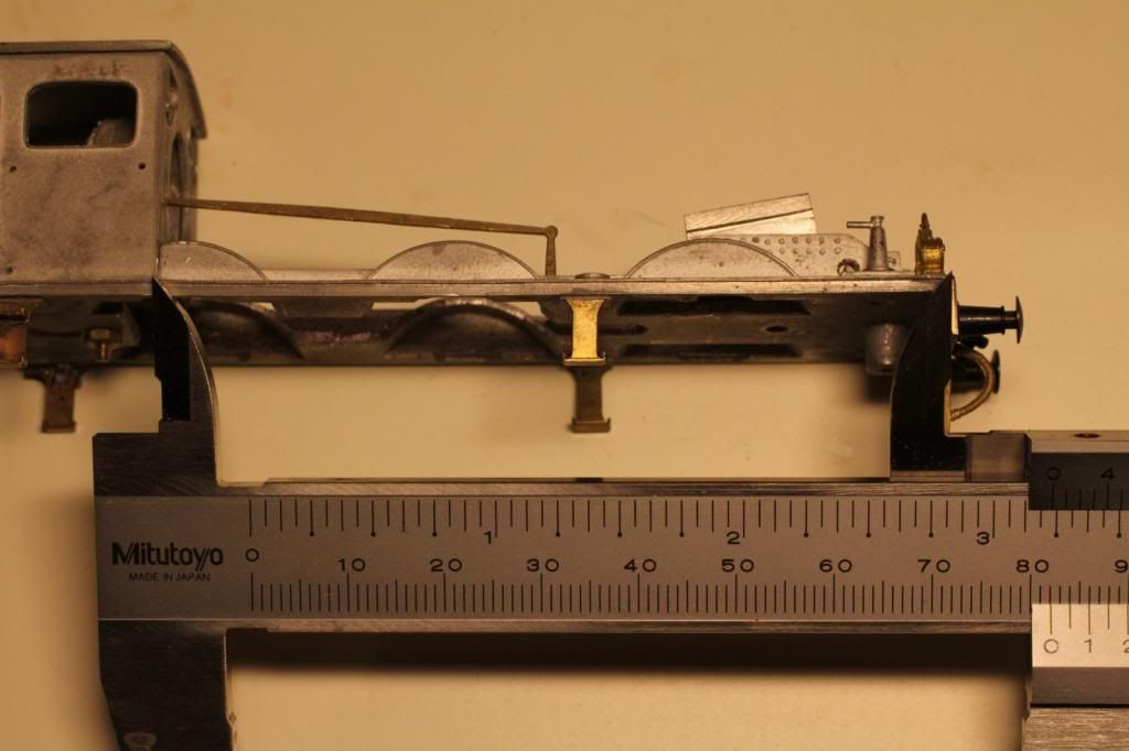

Mijn vrouw was nog niet helemaal klaar, dus de schuifmaat er langs met de maten van Frank ernaast. Ik kom op andere maten. Zou best kunnen dat dit de tolerantie van DJH is. Ik heb de ketelsteun ook nog los, dus Tom wat wil je daar nu precies van weten?
Ivo
Ivo

Of je doe ketelsteun niet liever aan mij wil geven, dát wil ik weten ;D En doe anders je maten van het hele ding er maar naast (als je dan toch bezig bent). Neem ik een gemiddelde ;D

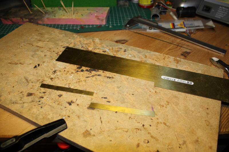

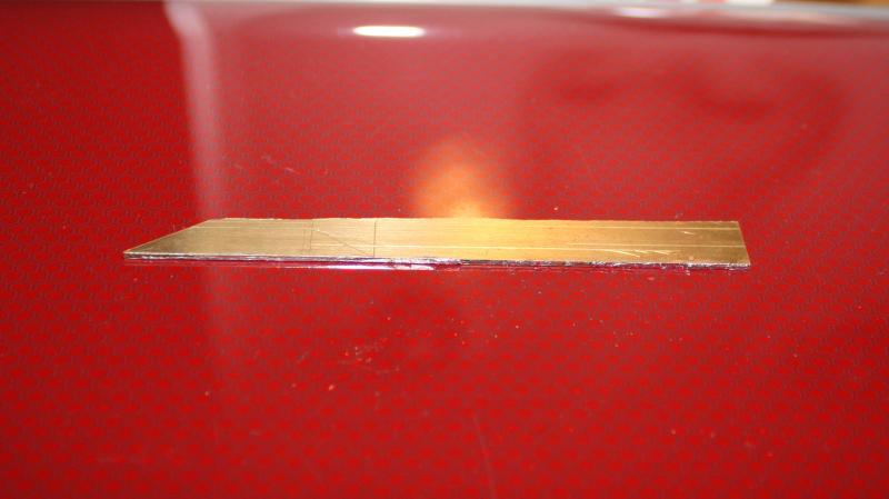

Zo, begonnen aan de zijkanten. Heb alles uitgemeten naar aanleiding van de maten van Frank en volgens mij komt dat heel goed overeen met de maten die DJH hanteerde. Zo gezegd, zo gedaan, allereerst een plaatje 0.5 mm messing gezocht, mijn fijne zaagjes er bij gepakt en natuurlijk de schuifmaat.
Daarna even een stripje uitgezaagd uit het messing en die weer doormidden gezaagd.
De 2 losse stripjes aan de kaarsrechte onderkant gelijk gezet en toen aan elkaar gesoldeerd.
Toen met de schuifmaat allerlei afmeting uitgemeten en meteen ook uitgetekend op het messing stripje. Daarna met een schroevedraaiertje licht de lijntjes over getrokken en ingekrast. En uiteindelijk begonnen met afvijlen. De eerste zijkant is inmiddels gereed.
Als je goed kijkt zie je her en der wat lijntjes lopen, dat zijn de punten tot waar gevijld moet worden. Al met al weer een bewerkelijk, maar wel leuk klusje. Dat wordt nog wat als straks al die klinknagels er weer in gesoldeerd moeten worden ;D
Nu bedtijd.

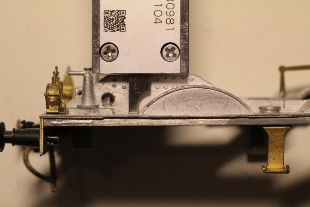

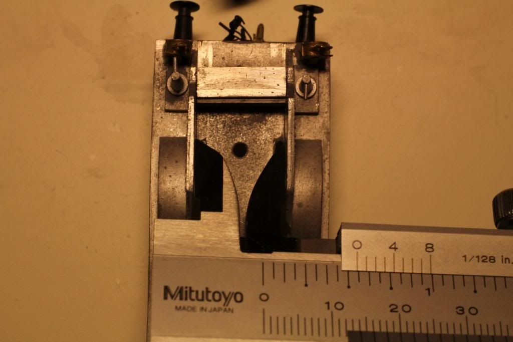

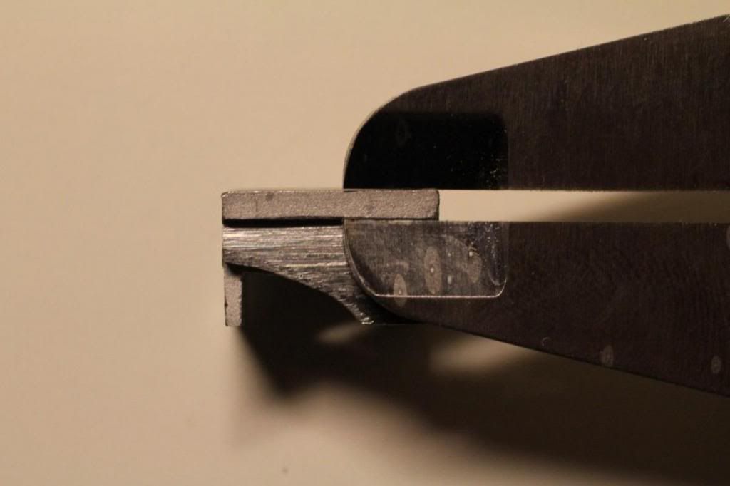

82,05mm
De 82,05mm is overigens op de buitenrand van de voetplaat gemeten. De messing bufferbalk met een dikte van 0,7mm zit onder de bovenrand van de voetplaat en dus de onderkant van de voetplaat is geen 82,05 maar 81,35.
3,15
2,0
6,55
15,35
14,1
1,95
31,6
aardigheidje
Foto 3 en 7 zijn onbedoeld gedraaid en moeten een kwart slag linksom. Geen idee waarom photobucket dat doet. [edit: nu staan ze wel goed. Mijn opmerking was voor de preview]
Nee, de ketelsteun komt niet naar je toe :P. Misschien later als ik eens witmetaal of resin kan gieten kan ik een kopie maken. Maar misschien heeft DJH er nog een?

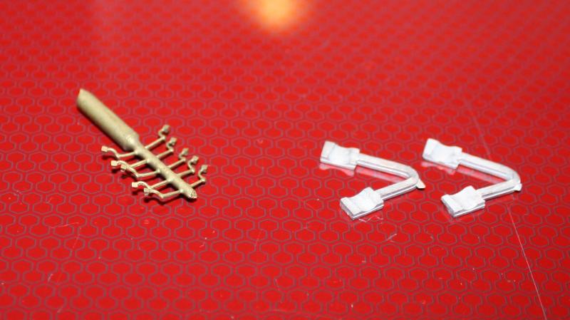

Ger, die gebogen lantaarnijzers voor de tender, hoe heb je die gemonteerd? Er zit bij mij nergens een uitsteeksel wat je in een gaatje zou kunnen borgen, dus ze zouden er echt op gesoldeerd worden, klopt dat?
Sent from my iPad using Tapatalk HD
Deze was ik vergeten te beantwoorden. Wat bedoel je met een uitsteeksel?  Ik heb gewoon de foto's  goed bekeken en op de juiste plaats twee gaatjes geboord. Daarin heb ik twee gebogen lantaarnijzers zoals die in de NEM schacht bouwset van MK Modelbouwstudio zitten vast gesoldeerd. Da's alles.

Zo, duurde ff. De foto van de lampijzers:
Je zou dus denken dat er nog een lang piefje aan zou zitten om die dingen vast te zetten aan in dit geval de tender:
Dus, hoe zet je die dingen nou mooi en fatsoenlijk vast?
Enne, dan nog wat anders. Op de tekening wordt het superonduidelijk aangegeven als onderdeel 38 en dan 4 keer. Het zou ergens goed voor zijn en op of onder de tender moeten, maar wat is het? En waar moet het? Heb ze dus ook maar even er bij op de foto gezet.
Anybody?
Dan nog een andere vraag, op de fabrieksfoto zie je die omgebogen lampijzers helemaal niet. Zaten die er in de beginperiode niet op?
