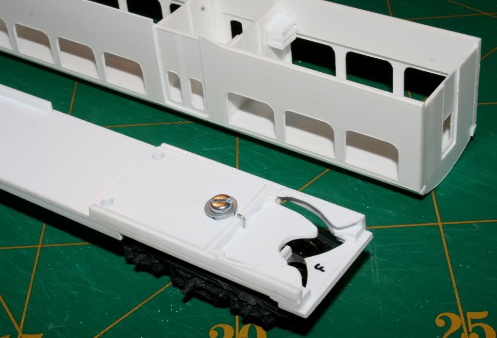

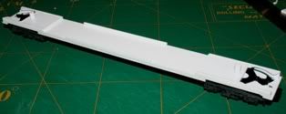

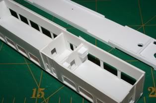

Vanavond het restantje van de B-bak.
Update:

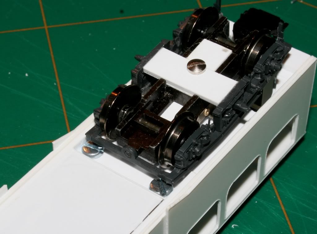

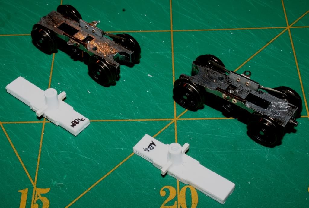

De bodemplaat rustend op de draaistellen...
... de draaitappen zijn duidelijk nog te lang, en kunnen er gewoon uitvallen
Allereerst dus op maat gezaagd, 6.5 mm lang...
... er een 2.5 mm gat in de lengte doorheen geboord
Zodat er een schroefje in gedraaid kan worden...
... met een sluitplaatje er onder. Zo ! draaistel kan er niet meer uitvallen
maar heeft nog wel 1 mm speling om het draaistel te kunnen laten pendelen. Dit verhoogt enorm het rijgedrag

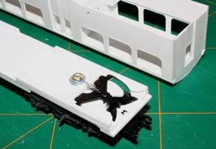

Ook zie je al de gaatjes in de bodem waar de bevestigingsschroeven van de kap door gaan.
Ook gelijk maar even de pinnetjes voor het koppelingsveertje geplaatst...
... en de koppelingen er voorlopig zonder electriek in gehangen.
Om de schroeven wat houvast te geven, wat blokjes styreen tegen de binnenwanden gelijmd...
... ik hoop dat ze nog voor een beetje fors uitgevallen bank kunnen doorgaan, hoewel ik denk als het glas en het interieur er in zit, ze bijna niet meer opvallen. :-|

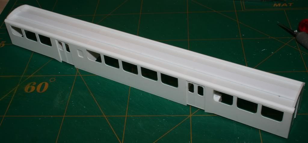

Draai je het model om, dan zie je de servicevriendelijke bevestiging van de kap...
... helaas zijn het wat forse koppen, maar als voordeel hebben ze dat de druk lekker gelijkmatig verdeeld wordt en niet in het styreen trekken.
Nou mensen, dat was dan de B-bak.
Ik heb het eens even bijgehouden deze week, het bouwen van deze bak koste zo'n 20 uur.
Als je dat met een beetje uurloon omrekent, snap ik al wel deels waarom de Philotrain zo duur is
Momenteel draait het model al weer zo'n uurtje rondjes. Lekker inlopen, vooral de draaistellen hebben dat wel nodig: 'Nagelneu' van de Fl* fabriek, geen olie, geen vet. Nog op exacte frabrieks specificaties... maar een uurtje of twee met een druppie olie doet wonderen.
De PIKO aandrijving kan het stel prima trekken, zeker met een geregelde decoder zal het erg mooi gaan lopen.
Saillant detail: de KK in de piko bak heeft ong 0.7mm speling
gevolg: als de mBDk voorop rijdt, wordt het stel dus iets langer...
er zit wel een veertje in dat de boel bij elkaar moet trekken, maar ik denk dat twee (wat zwaarder lopende) bakken net iets te veel is :-| Zwaardere veer dus of de speling opheffen

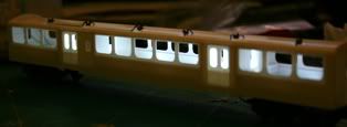

maar eens na gaan denken over de binnenverlichting.
Immers vanwege de opbouw met plafond is er geen ruimte meer, noch aan de boven, noch aan de onderzijde van het plafond om de reguliere led-strips te monteren
Maar geen nood... Kijk maar verder. Plaatjes zeggen meer dan een halve bladzijde ge-OH

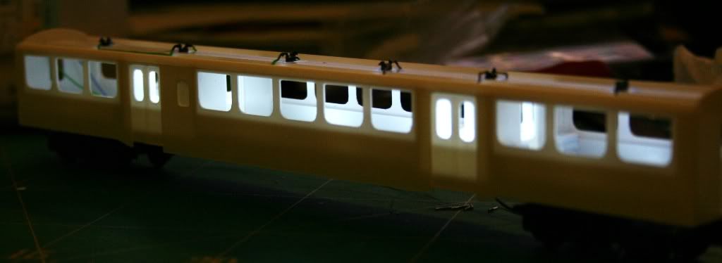

Update:
Eerst maar eens een strip er op, want in 0.5mm styreen blijven de ledjes echt niet zitten...

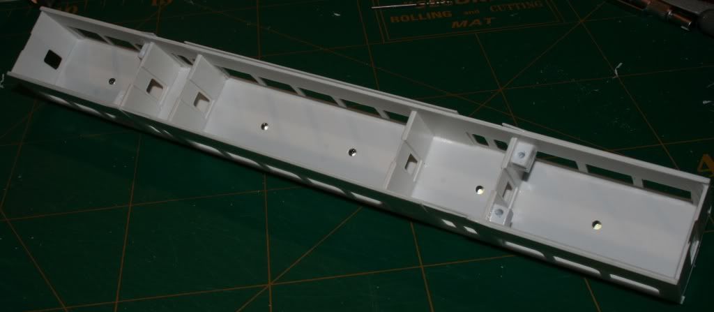

... de strip is 8 x 2 mm en geeft zo ook nog weer een beetje extra stevigeheid en gewicht
Dan gaatjes boren, 3mm, wel oppassen omdat de onderste laag 0.5mm is en dit nogal makkelijk scheurt. Ik heb eerst voorgeboord met 1.5 en daarna van beide zijden met 3 opgeboord...
... natuurlijk ook de ledjes er in. Hebben een 'zuigende' passing: ledjes 3.05mm, gat 3.00 mm
Aan de binnenkant steken de ledjes ong. 1mm uit, zoveel als de ronding van het lensje...
... zo heb je toch nog de gewenste lichtspreiding

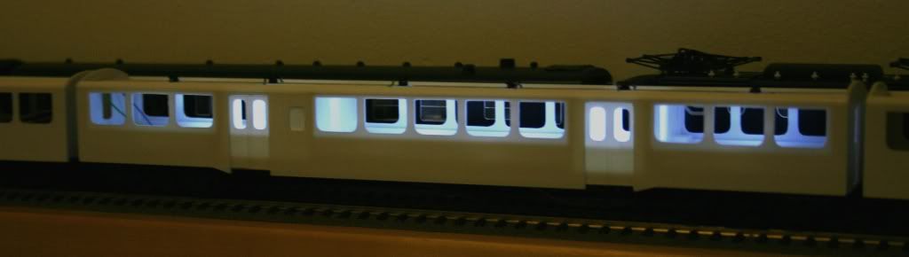

De bedrading: 3 ledjes in serie, geeft de mogelijkheid om met een F-decoderuitgang de wagen in tween in te schakelen...
... natuurlijk wel even de draadjes strak wegwerken, ziet later niemand ooit meer wat van, maar toch: Ordnung muss sein
Dan de bak maar even aan de 'depot-spanning'...
... en ja hoor
ze geven ook aan de bovenkant licht
Redelijk snel op te lossen...
... met een likje zwarte verf
Opnieuw het licht uit... of was het nou aan
... da's al een heel stuk beter. We zien nog wel de rest van de kap door schijnen, maar met primer en af-lak komt dat wel goed :-|
De (Kruidvat) Leds geven mooi wit licht, ik waan me weer in het eind van de jaren 70 om 6:59 op het perron van Hardenberg...
... hoewel het hier in treinverband geplaatst wat blauwachtig lijkt. :-|
Oplossing: gelige lak op de ldjes, of... een 0.3mm kapje er om heen bouwen van styreen. Gelijk de 'echte'
Het styreen filtert heel leuk de blauwe kleur weg
de ledjes hebben genoeg vermogen over om er doorheen te schijnen.
Goed voor zover deze bijdrage. Ik had beloofd niet meer spectaculaire voortgang te maken. Of dit er zo 1 is mogen jullie uitmaken
Ik heb me in iedergeval weer vermaakt vanavond
Wordt vervolgd.
Grtzz,
Karst

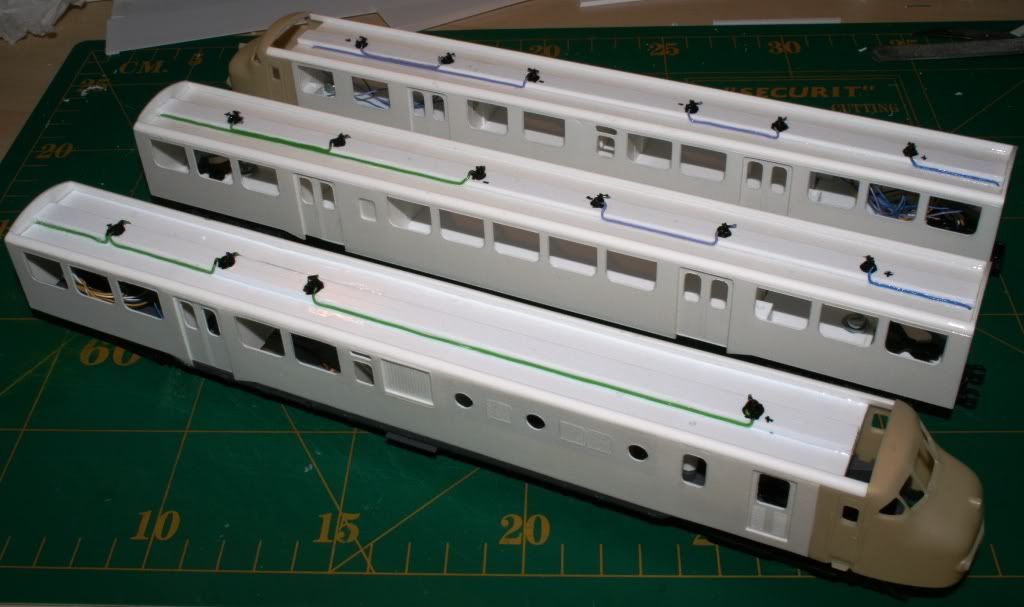

Updateje:
Vanmiddag ff alle bakken van strippen, ledjes en bedrading voorzien...
... hoe de verlichting er brandend gaat uit zien... Geduld !

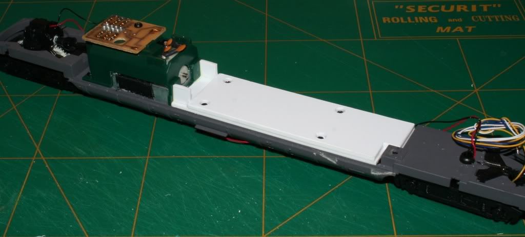

Update:

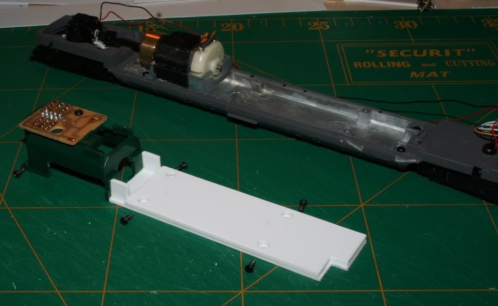

De mBDk krijgt z'n inrichting...
... een deel van de oude HK inrichting gebruikt, aangevuld met styreen om de juiste vloerhoogte voor het interieur zometeen.
EDIT: Na/medebouwers: DEZE VLOER IS FOUT !! zie verder op in het draadje
... (her)verenigd met het onderstel...
... nu met 'Motoratrappe' en NEM interface
Wordt vervolgd.
