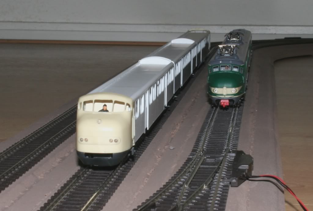

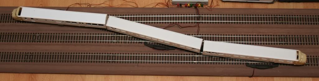

Karst, laat je weer wat foto's zien?
Nou voor uit dan ;)
Eentje die mijn eigen verbazing te boven gaat...
... dat kun je nog eens pasvorm/maatvastheid noemen  8)
Twee afzonderlijk gebouwde bakken, 2 afzonderlijk gemodificeerde draaistellen, ze samenbrengen door ze voor het eerst bij elkaar op de rails te zetten...
en dan met dit resultaat  ;D
Uw bouwer is zo trots als een aap met 7 l***en  :P
Grtzz,
Karst

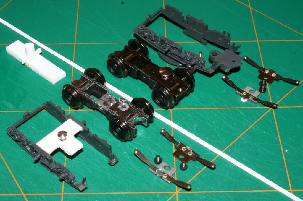

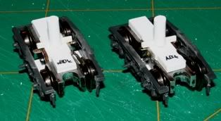

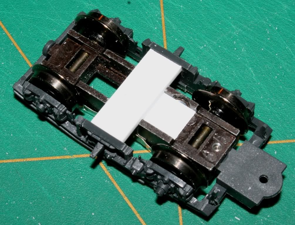

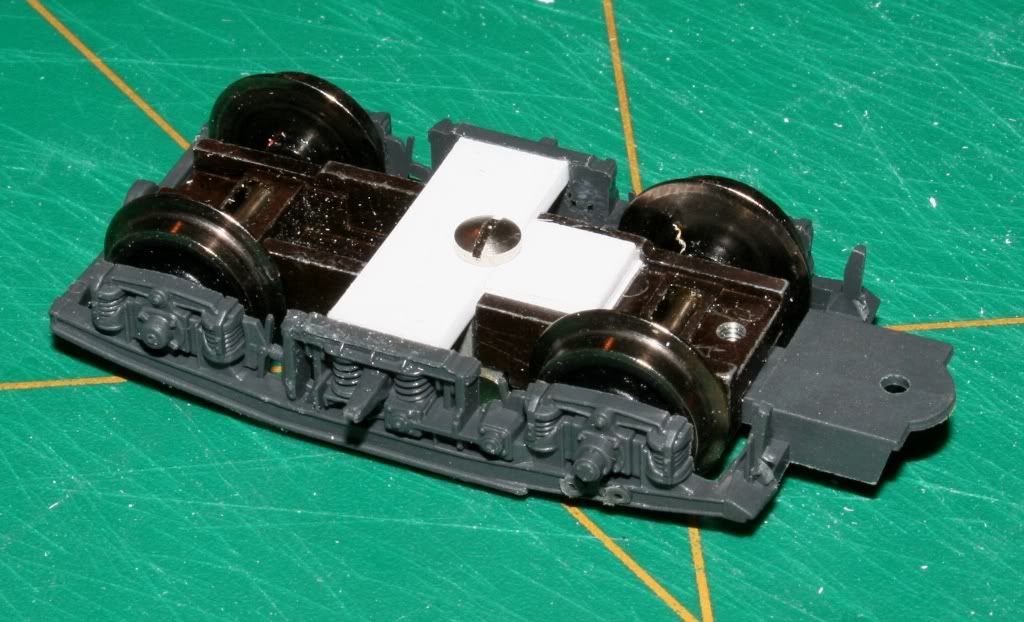

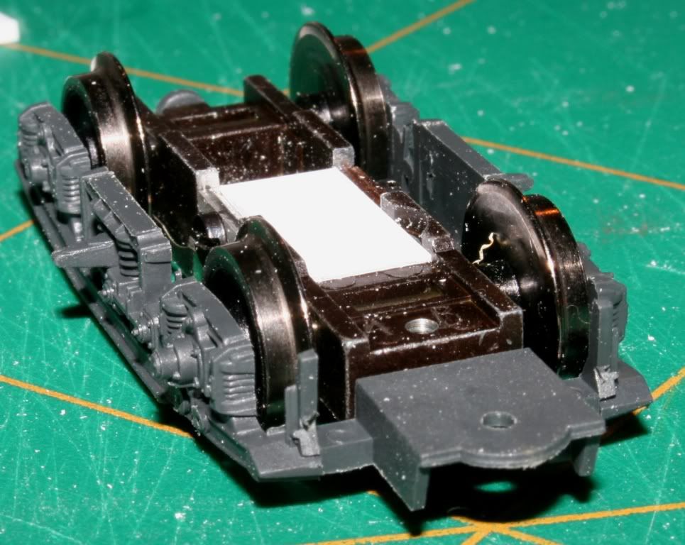

'Cursus' Fleischmann draaistel ombouw:
Een overzicht van de gebruikte onderdelen hier
Het begin- en eindresultaat...

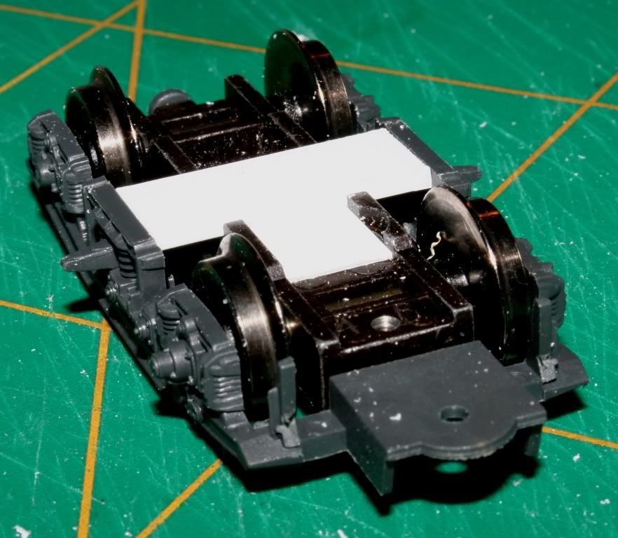

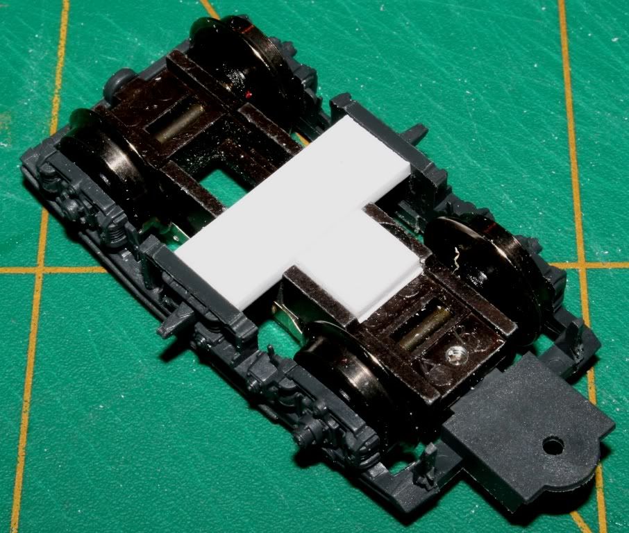

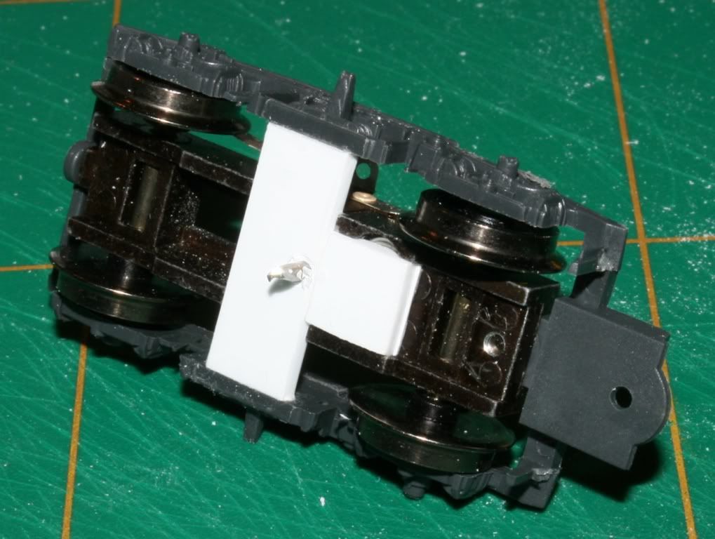

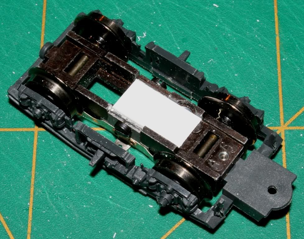

De voorbereidende acties bestaan uit het verwijderen van de 'Schaltpilz', het wegvijlen van het typenummer en het weghalen van de zij-kantjes ter hoogte van de stroomafnemers. (zo meteen te zien als we draad gaan tappen)
Als dit alles gedaan is, monteren we het draaistel weer compleet met stroomafnemers...

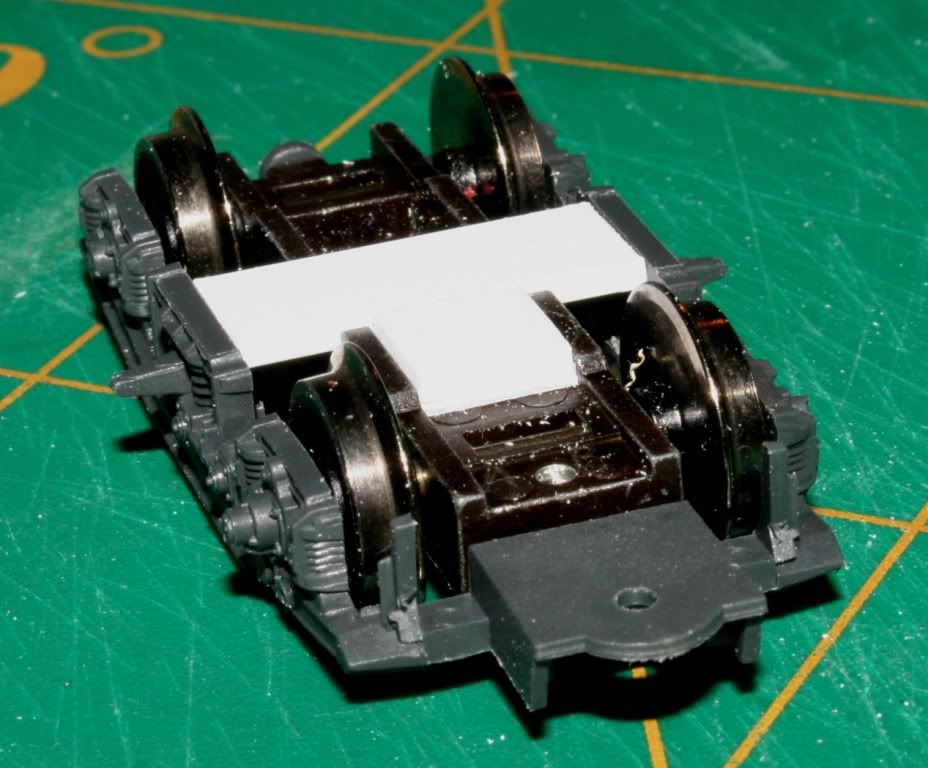

... leggen het op de kop en maken een plaatje 0.5mm styreen pas op de aangegeven plek.
Vervolgens haaks daarop, een plaatje van 1.5mm...
... dat precies pasgemaakt is om tussen de scheenplaten te vallen
Dan weer haaks daarop een klein stukje 1.5mm...
... dat er voor gaat zorgen, dat de dwarsplaat niet kan gaan draaien en schuiven

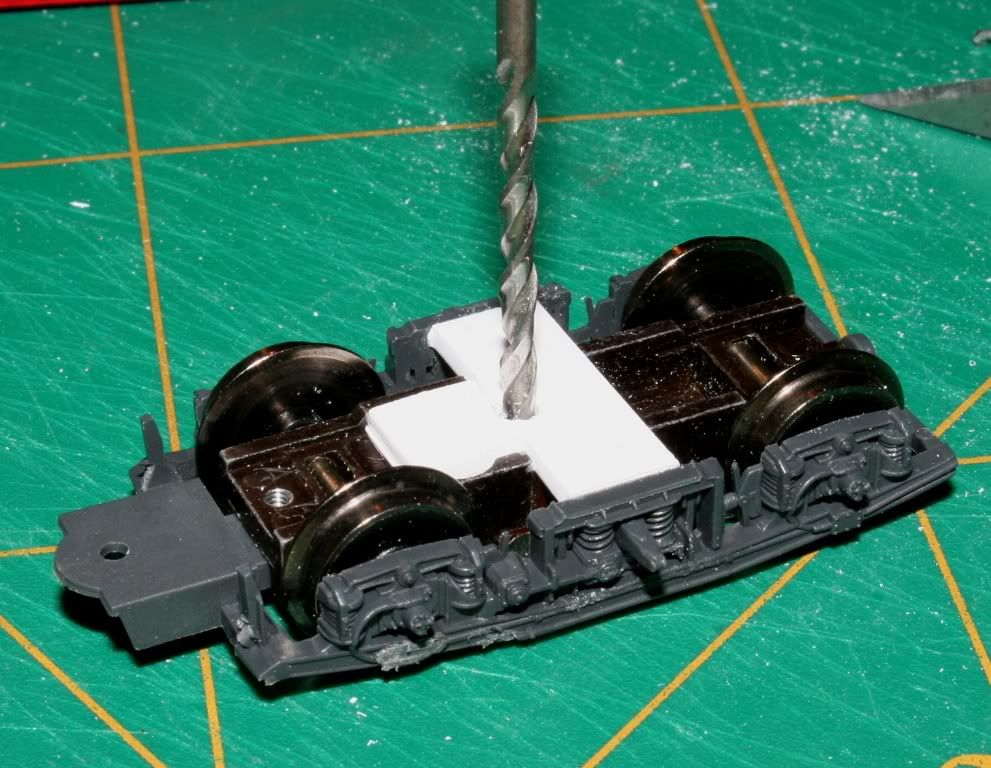

Vervolgens door het gaatje waar later schroefdraad ingetapt wordt...
... met een 1.5mm boortje een 'pilot' gaatje boren.
Om het vervolgens met een 2.5mm boortje op te ruimen...
(let op dat je niet 'in het metaal' gaat, je houd dan te weinig 'vlees' over om het schroefje te laten pakken)
voor het schroefje...
... ondertussen met Olba het dwarsplaatje en de scheenplaten verlijmd, de scheenplaten kunnen er nu niet meer af...
(om de een of andere reden hardt de Olba lijm niet snel uit op het scheenplatenplastic, laat het daarom minimaal een half uur drogen)
... daarom zagen we nu de originele bevestiging af !

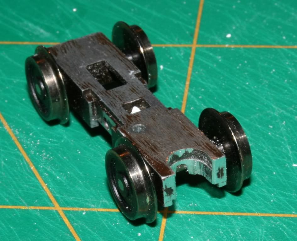

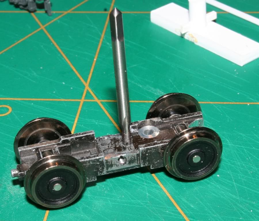

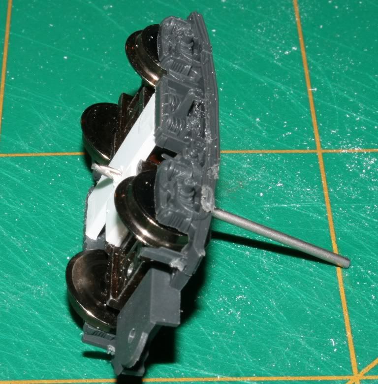

Nu de beurt aan enig metaalwerk...
...draad tappen in het gaatje oorspronkelijk bedoeld voor de 3~ sleper. De stukjes 'wand' ter hoogte van de stroomafnemers zijn al weg. Eenvoudig met figuurzaag inzagen tot op het frame, voorzichtig afbreken met een punttangetje, vijltje er overheen tegen de bramen... en klaar. Nu hebben we een 'gleuf' om het scheenplaatverbindingsplaatje in te leggen.
... en een halfrondje uitzagen waar later de koppeling in gaat vallen. Dit gaat vrij gemakkelijk 'uit de hand' omdat er al een rand is waarin vroeger het draaistelframe werd vastgezet.

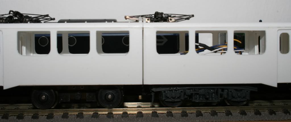

Als alles dan weer gemonteerd is...
... heb je twee keurige draaistellen, die netjes onder de B-bak passen  8)
Duidelijk genoeg ? Heb je vragen, stel ze gerust ;)

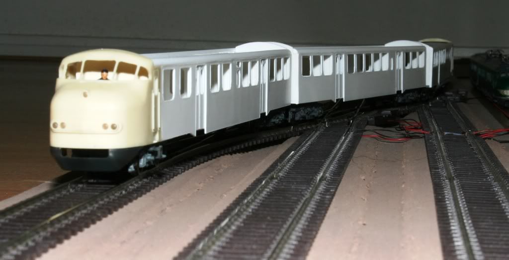

Toegift:
Speciaal voor Harm (nscargo)...
Plan U in z'n volle lengte...
... met als vergelijking een PIKO HK er naast.  8)
Een doorkijkje...
... met telelens, daardoor lijken de stellen wat 'vetter'  ;)

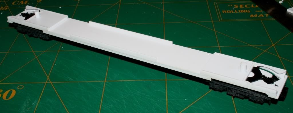

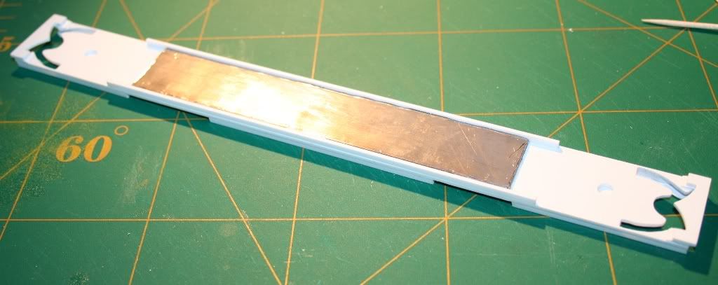

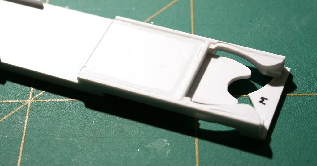

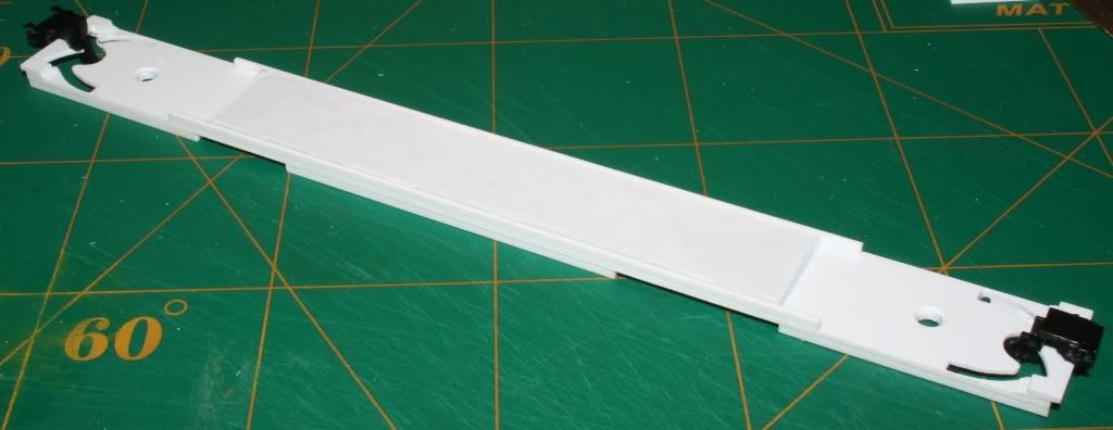

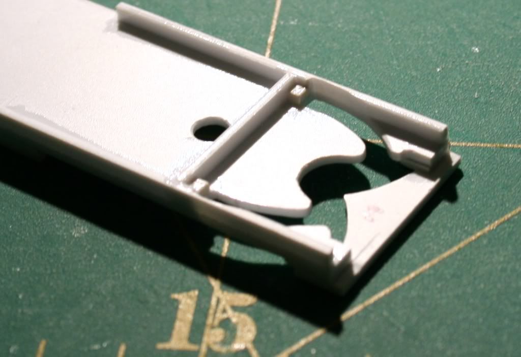

Vanavond 'vroeg' klaar  ;D De bodemplaat en koppelingen van de B-bak afgemaakt.
Update:
De bodem met alle verstevigingsstrips er op gelijmd...
... en er even wat markeringen op gezet, waar de 'male' en de 'female' koppelingen komen.

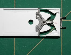

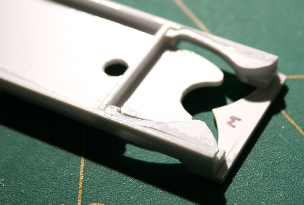

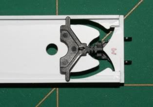

Dan verder met de koppelingen...
... zoals te zien, past het niet :( maar was berekend hoor, ik zag het alleen niet zitten om een strip van 0.5mm staand te lijmen en dan hopen dat het sterk wordt...
Maar...
... na enig snij en vijlwerk wel  ;D

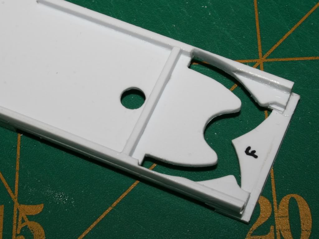

Dan kan de koppelingsarreteringsbalk aangebracht worden...
En de stootnokjes voor het KK effect...
Evenals de geleidingsstrips voor de KK...
Als laatste werkje aan de bovenkant nog een bodemverdubbelingsplaatje aangebracht (2mm)...
... al deze zaken dus 2 keer  :P

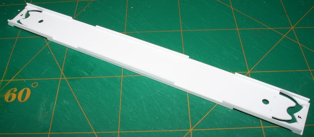

Dan de bodem omdraaien om...
... de bladlood plaatjes vast te lijmen met Olba.
En natuurlijk de boel netjes afwerken met een 0.3mm styreenplaatje...
Draai je de boel dan weer om, kan de bakbodem netjes op z'n draaistellen staan...
Op weg naar het testbaantje, ben wel benieuwd hoe het rijdt...  8)

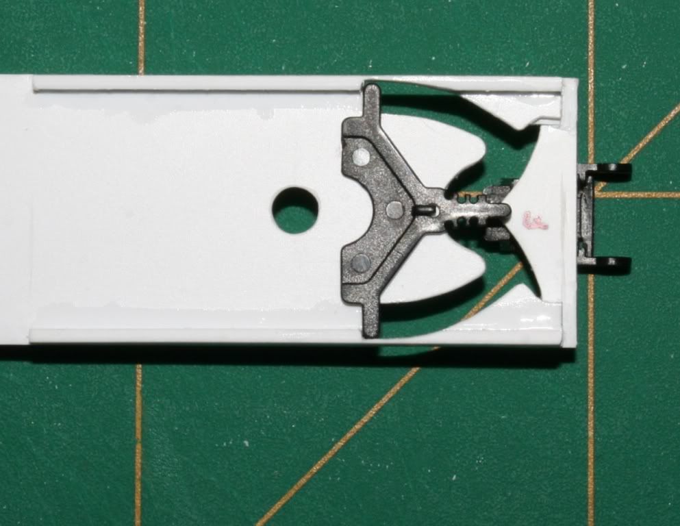

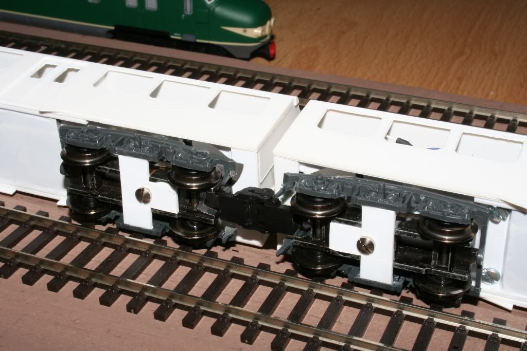

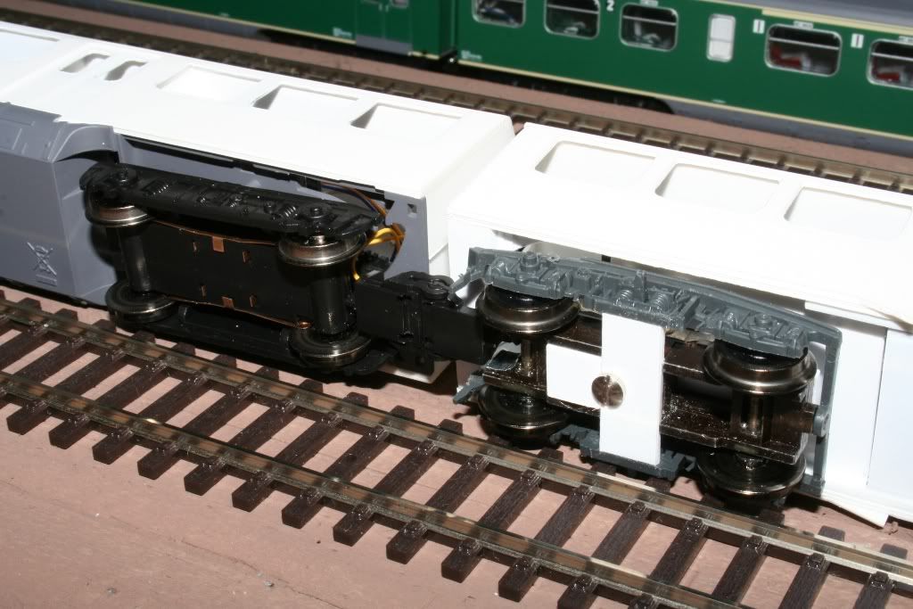

De onderkant van de koppelingen/draaistellen tussen...
... mBDk en B
... en B en ABk

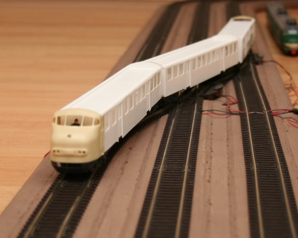

De boel was gekoppeld, stel goed op de rails en RIJDEN !!!  8) ;D 8) ;D
Van boven door de wisselstraat...
... erg lastig om beweging vast te leggen op een foto  :(
In vogelvlucht...
En vanuit het standpunt van een ondeugende, spottende, treinengek  ;D
Het stel wurmt zich door de wisselstraat over en langs de engelsman...
De rijproef ging naar verwachting  8) Dat het 'tweetje' al goed reed wist ik al. Nu blijkt ook de 'Drie' als een blok op de rails te liggen, geen enkelprobleem ook hier. Zowel geduwd als getrokken, langzaam en op topsnelheid geen probleem.
Slechts een lekker kedengedeng van al die asjes op de raillassen  ;D
