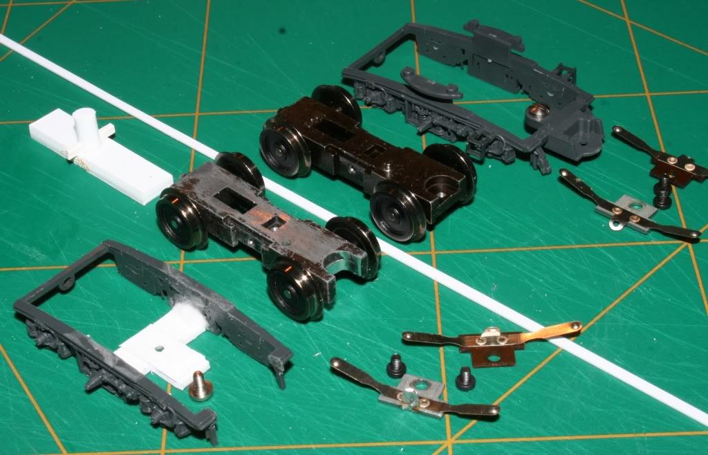

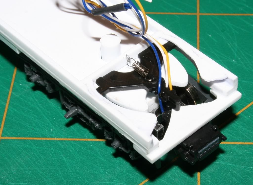

Maar... belofte maakt schuld. Jullie hadden nog wat fotooos te goed van het gerommel aan draaistel en koppeling...  8)

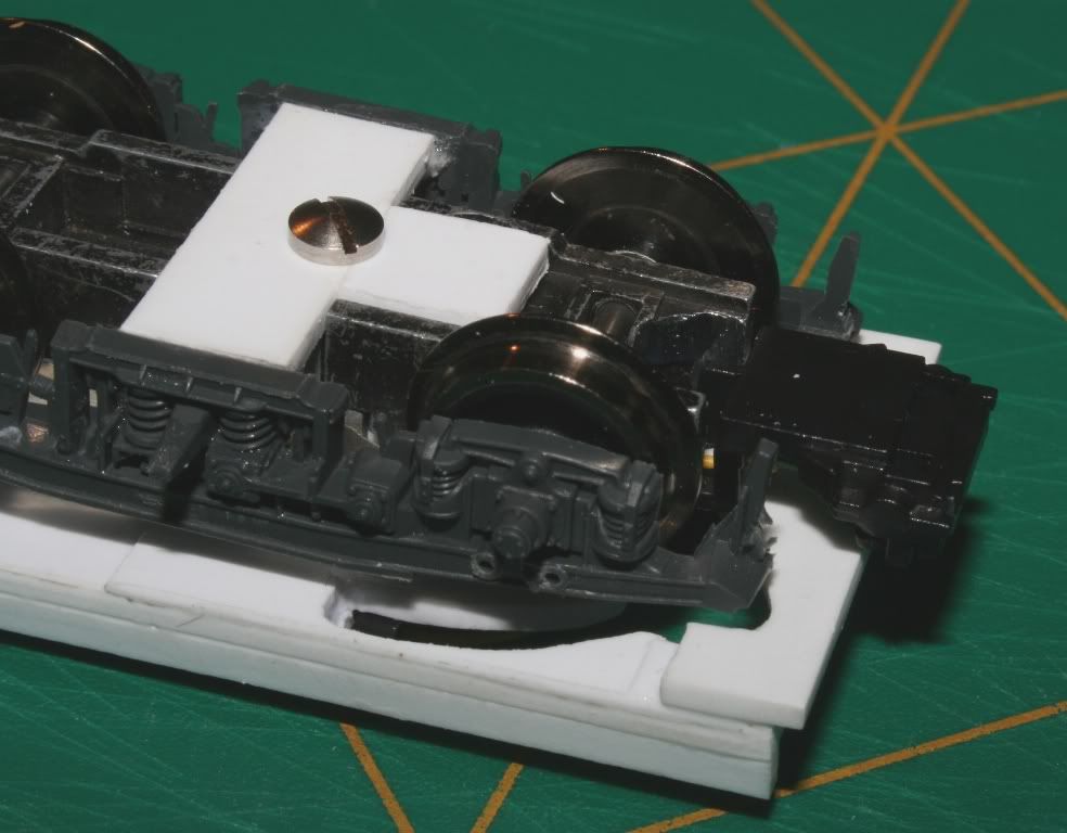

Update:
Het 'probleem' ontstond, nadat de koppeling pas was gemaakt en ik probeerde het draaistel te plaatsen.  :(
Wat was er aan de hand ?  Door allerlei uitstekende verstevigings-piefjes aan de koppeling, viel deze nu zover terug richting draaistel, dat er niets ander op zat dan...  ZAGEN  :-|
Er moest dus ruimte gemaakt worden, maar het draaistelframe wordt met een dwarsbalkje en schroefje vastgezet aan juist die kant waar gezaagd moest gaan worden ???
Dat was nog maar het kunstof deel... Ook het metalen blok moest bewerking ondergaan, juist daar waar de bevestigingsschroef z'n schroefdraad vond...
OK, met enige inventiviteit een klein gaatje onder het midden van het draaistel gevonden. Nou eigenlijk de hele 3~ sleper bevestiging ontdekt ! Fleischmann  :-*
Helemaal voorbereid dus voor een sleper. Alleen was het gaatje niet voorzien van schroefdraad, maar met een M2 tapje is dat probleem binnen 5 minuten getackeld.
Nu er dus bevestigings mogelijkheden onder het draaistel waren, was het niet moeilijk meer  :D
Simpelweg een plaatje styreen pas gemaakt, gaatje geboord, vastgelijmd aan het draaistelframe en klaar...
Nou niet helemaal  :-| de nu ontstane constructie laat het niet meer toe dat het frame verwijderd werd... Was ook de bedoeling, want om de juiste maatvoering voor het lijmen te krijgen had ik expres het hele draaistel gemonteerd in originele staat.
Nu was het slechts nog een kwestie van de dwarsbalk afzagen en klaar was Klara !  8)
Hieronder een beeldverslag van de modificaties:
De onderzijde van de draaistellen...
De bovenzijde van de draaistellen...
Draadje tappen...
Koppeling en draaistel van boven...
Koppeling en draaistel van onder...
... en in detail
Nou, als je het wilt nabouwen, heb je hier wel voldoende aan dacht ik zo  ;D
Maar zoals Harm al opmerkte, niet te veel meer rijden en DOORBOUWEN.

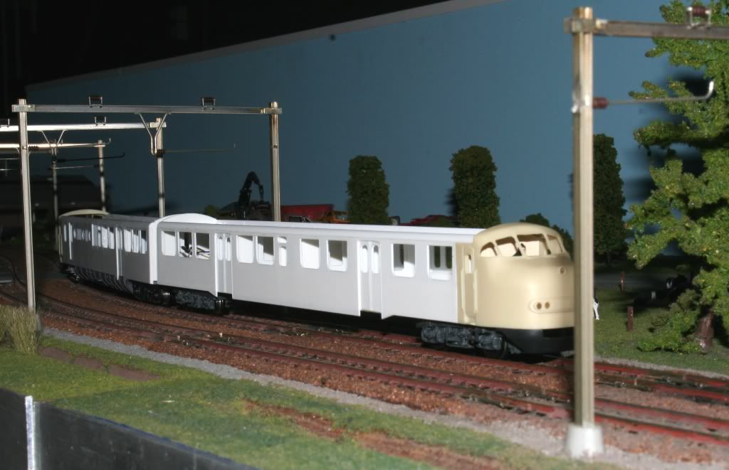

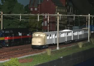

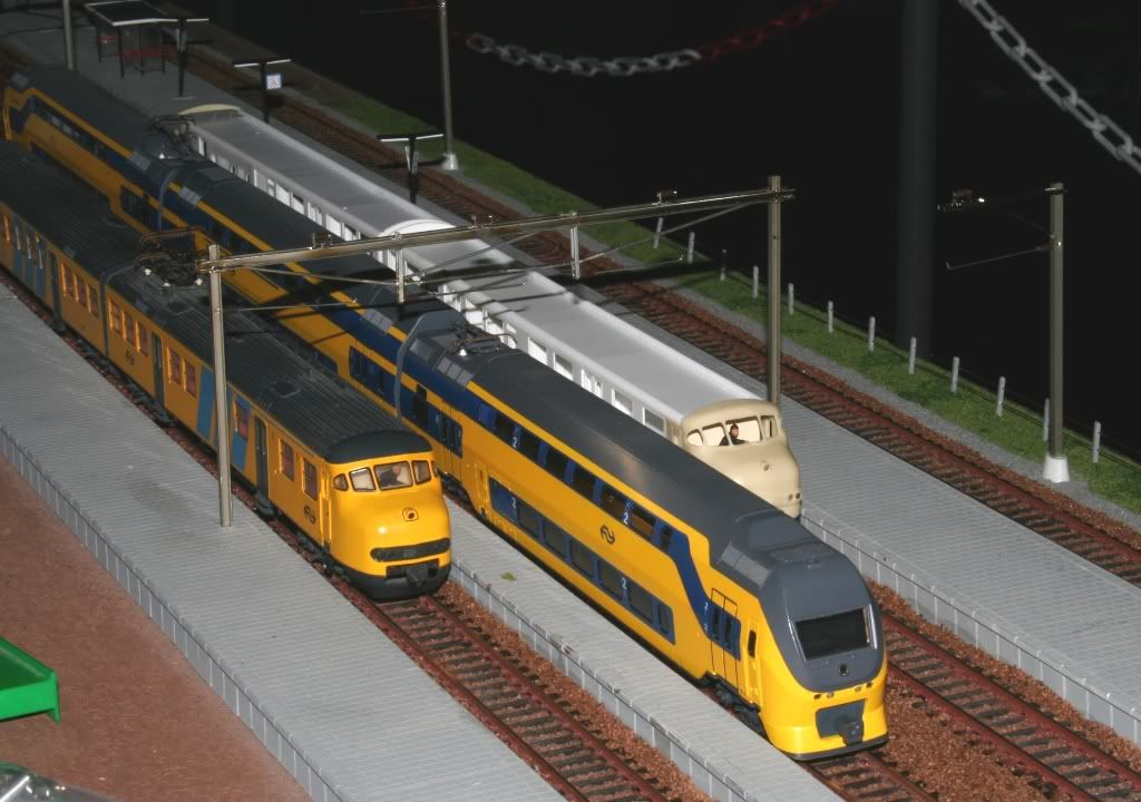

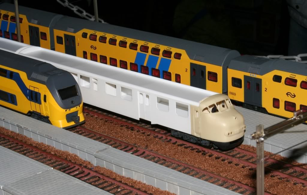

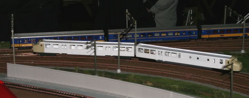

@Floris

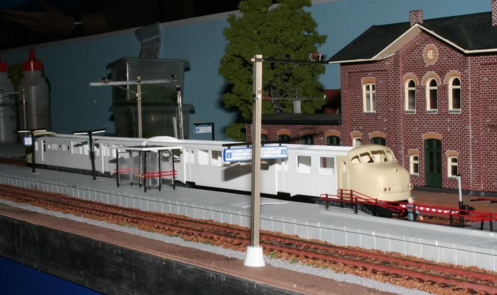

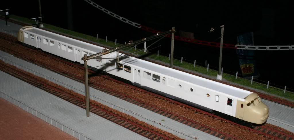

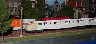

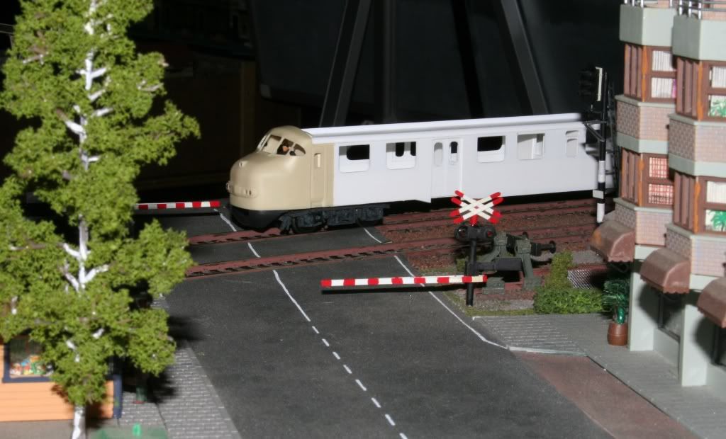

Compleet mee eens, ik geloof dat ook Chris een opgeblazen BB had in z'n Plan U ???

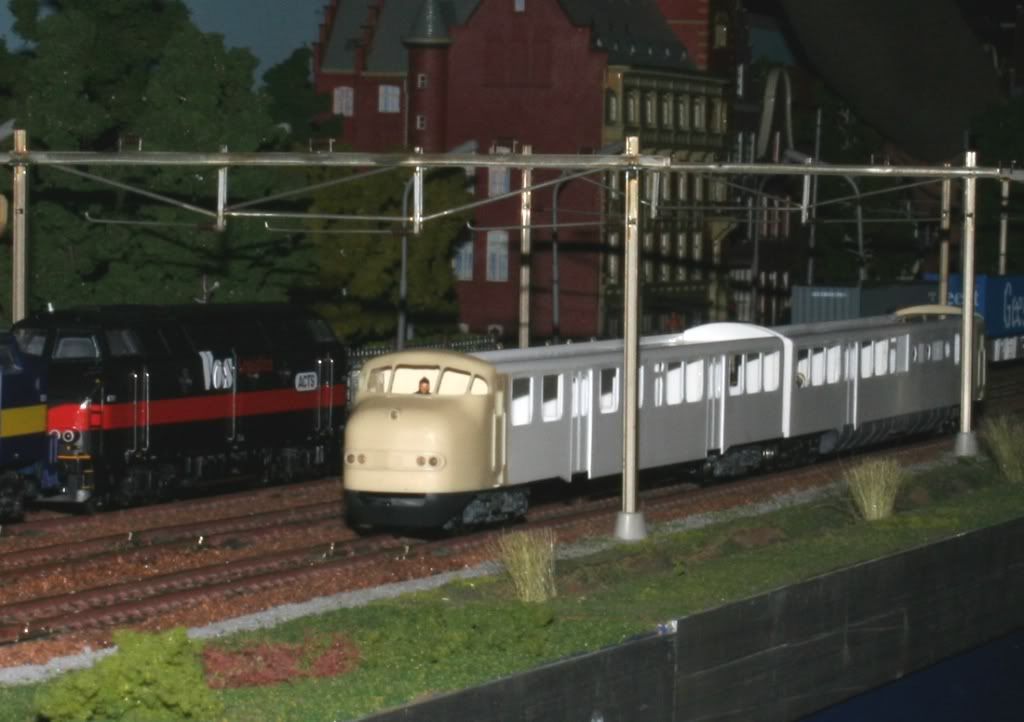

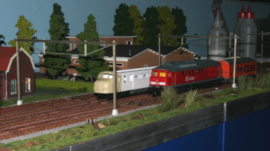

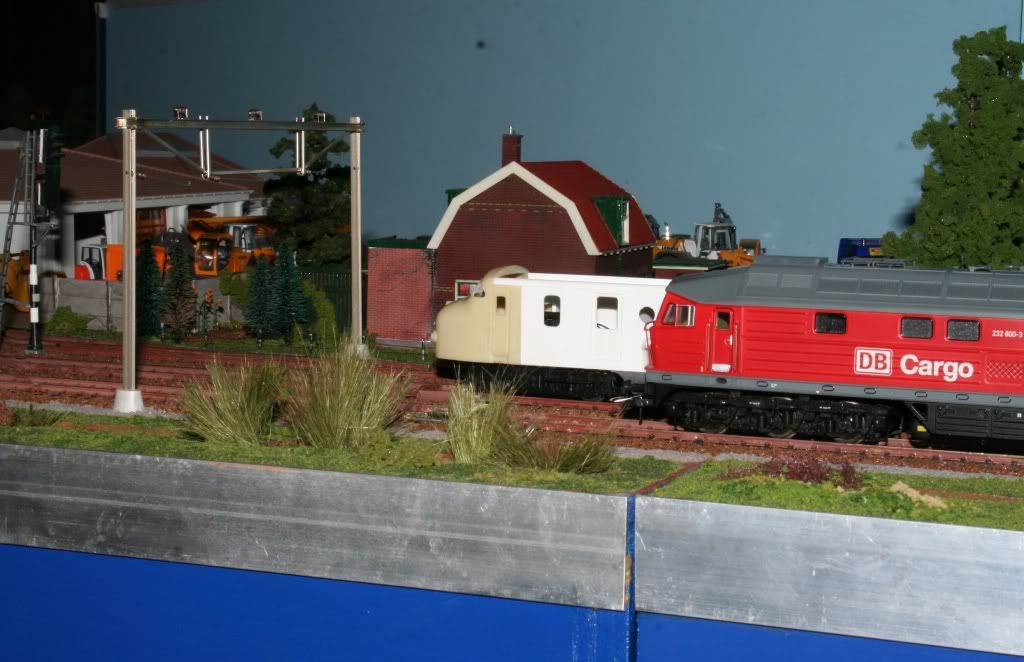

Dan wat sfeer fotooos van Arnhem, 'Plan U DE-2' heeft anderhalf uur testrondjes gereden op de module baan van Railspijker  8) 8)
Het stel loopt werkelijk heel erg mooi, ook op code 83 rails  :P
Heren van Railspijker: Hartelijk dank !  ;D
Grtzz,
Karst
