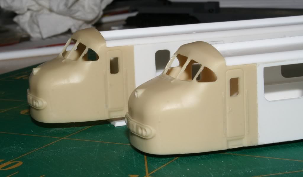

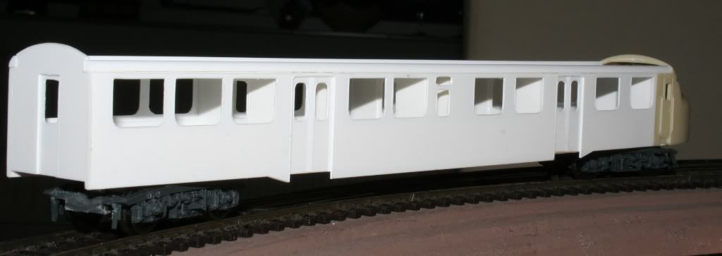

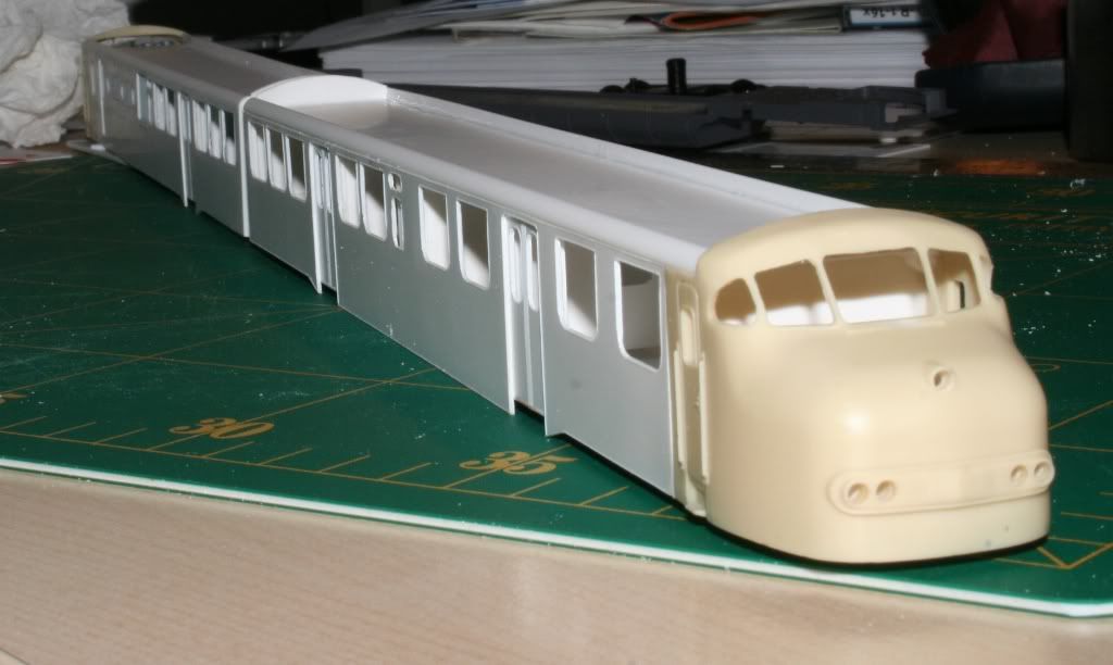

Gaat goed! Op die laatste foto lijkt het net of je motorstel al een dak heeft.  :D
Karst Drenth
  • Berichten: 10490
    • Plan U op Sleutelspoor
« Reactie #256 Gepost op: 04 February 2007, 00:40:08 »
Hihi !
Ja leuk, had ik zelf niet gezien. Het is natuurlijk de Plan E die daarachter staat.
Nou ja, zo gaat het er dus ong. uit zien  ;D
Grtzz,
Karst

Oh Karst, op je foto's zie ik je plan U op een spoor geparkeerd staan wat héél dicht op de tafelrand is geschroefd. In combinatie met een fragiel treinstel van dun styreen en resin vind ik dat eng.... Je gaat toch wel voorzichtig rijden?  ;)
Paul
p.s. hij wordt meesterlijk!

« Reactie #258 Gepost op: 05 February 2007, 10:26:43 »
Hoi Paul,
thnx, ik zie dat je vertouwen in me hebt ;)
...plan U op een spoor geparkeerd staan wat héél dicht op de tafelrand...
Dit is mijn 'poor-mans-ikea-blabla-vitrine-plank' Heb ik op ooghoogte langs de muur geschroefd, hoewel er wel gereden kan worden doe ik dat eigenlijk nooit. ::) Meer bedoeld voor opstellen van materieel en foto's maken.
...een fragiel treinstel van dun styreen en resin...
Tja tijdens het begin van de bouw dacht ik dat ook, maar Gerco had (weer eens ;) ) gelijk: langzamerhand wordt het geheel steviger en steviger door alle laagjes en dwarsverbindingen die er in komen te zitten als je de boel verder afbouwd.
Gister begonnen met het dak en de 2.5 kwartronden er op gelijmd, dat geeft heel veel extra stevigheid  8)
Zeker nadat de boel op de PIKO bak is vastgescroefd, voel/merk je het verschil met een productie model nauwelijks. ;D
Een, klein, probleempje is echter toch wel (ik was er vooraf al een beetje bang voor) het lichtelijk krom trekken van het .5 mm styreen boven de ramen (de rest is door de laagjes 1.5 mm dik en bere stabiel).
Met name bij het oplijmen van de kwartronden is het hier erg opletten geblazen, anders golft de wand nog erger dan een Trawos  :'(

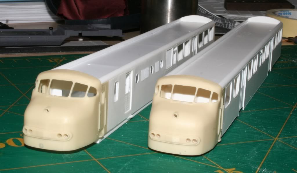

« Reactie #262 Gepost op: 10 February 2007, 20:48:18 »

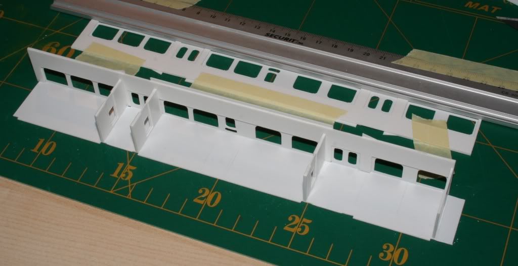

update:

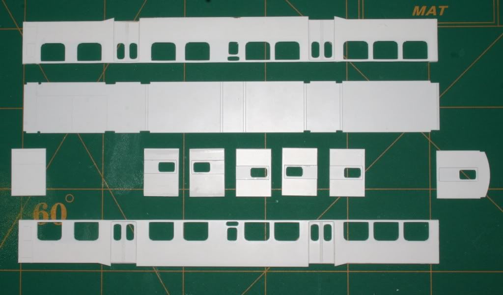

Zo, een lekkere regenachtige dag... en wat doe je dan ?
Juist een Plan U ABk bouwen  8)

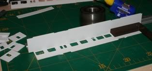

In een drukke week wel zo nu en dan tijd gehad om wat plastic te snijden en de laagjes op elkaar te lijmen...
... wel de brede variant van de plots gebruiken, let op de smalle en de brede onderdelen (tussenwanden en plafond) niet door elkaar halen  :P
Daarna de assemblage...
... deze bak wel op de Gerco methode, eerst een wand en plafond, lekker strak. Wel belangrijk te controleren op haaksheid ;)
Dan de tussenwanden...
... de tweede wand ligt al klaar, let op nog niet de achterwand, deze komt later.
Dan ff wachte... (plakken, uitrichten etc natuurlijk ook  ::) )...
... en dan heb je er twee !!  ;D

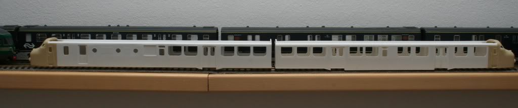

Is het geen plaatje ? de mBDk en ABk gebroederlijk naast elkaar...
... misschien toch maar een klein productielijnteje opzetten  8)

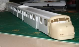

Dan is het nu een Plan U tweetje geworden...  ;D
... 2 mooie, slanke, lange 1:87 bakken, wachten op hun middenbak ...

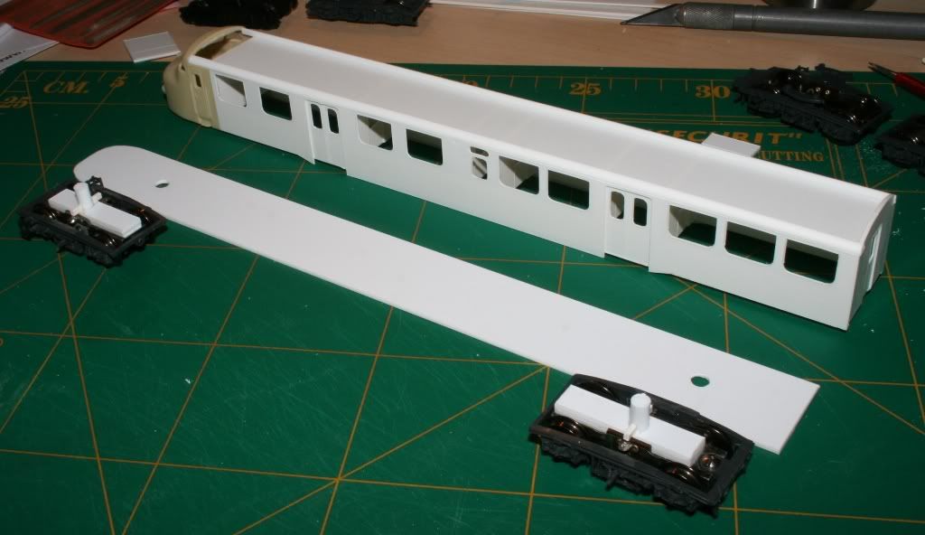

update:
Hoi, sneller dan verwacht  ;D

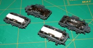

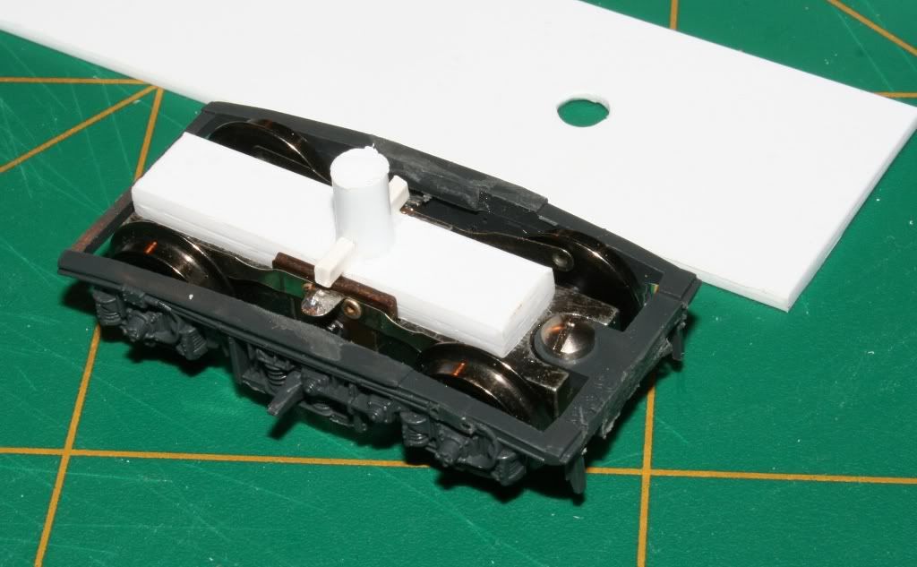

Eerst de Fl* draaistellen ontdaan van onnodig plastic spuitgietwerk...
... gelijk nieuwe steunplaatjes (2 x 1.5 mm op elkaar gelijmd) gemaakt, hierop komt de draaitap.
De bak moet natuurlijk iets hebben om mee op de draaistellen te rusten, een plaat van 1.5 mm doet het voorlopig. Voorzieningen voor de koppeling en langs-verstijvingen moeten nog...
... ook zie je de draaistellen voorzien van hun draaitap.
Om de correcte hoogte en stabiliteit te waarborgen, tevens het draaistel soepel te laten draaien en verticale speling te geven...
... aan weerskanten van de tap 2 x 1.5 mm stripjes opgelijmd. Alle draaistellen krijgen stroomafname... Dit stel mag nooit 'stotteren', waar dan ook ;)

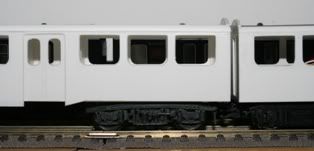

Dat dat allemaal werkt...

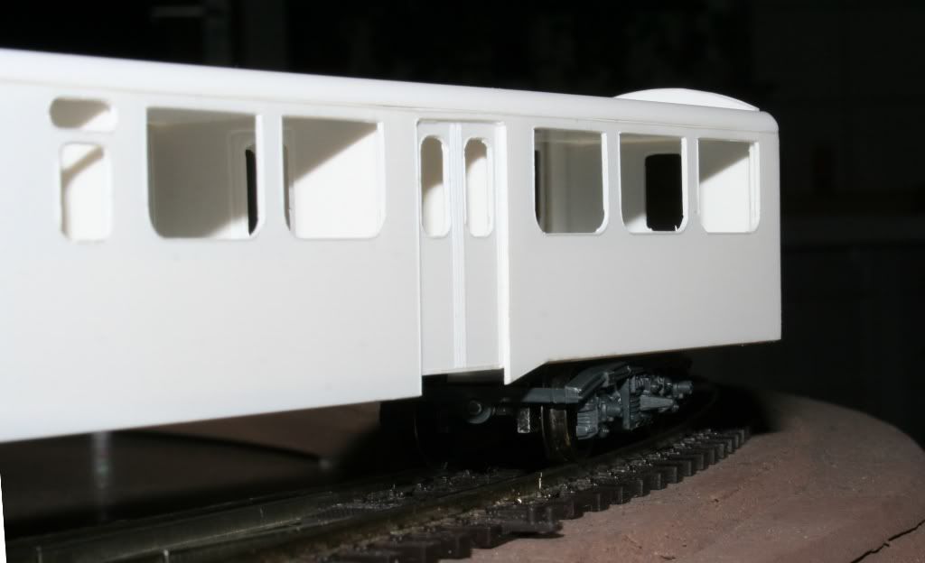

... kun je hier zien. Merk op dat het draaistel mooi de knik  :-[ in de rails volgt.  ::)
Het zou wel handig zijn dat er ook voldoende uitslag is  8) dus...
... proberen, achter en...
... voor
Ook van de binnenkant gezien ziet het er goed uit...
... de boog is PIKO A-Gleis R2 (421mm)

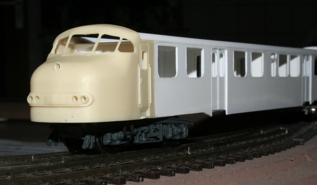

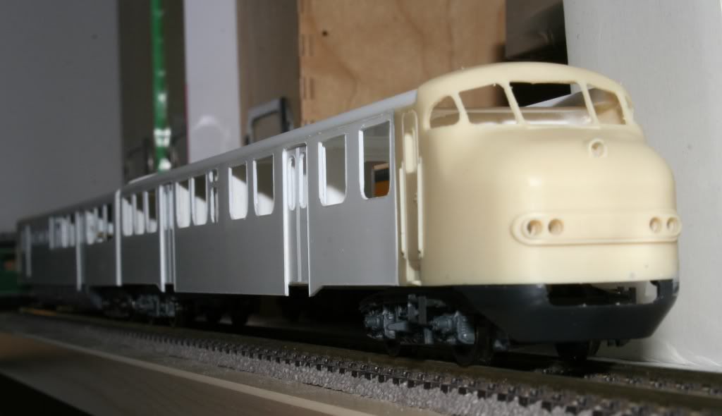

En als laatste met een tijdelijke frontschortplaat (moet nog aangepast worden tov Plan V)...
... een mooi laag shot van dit stoere treinstel.  8) Een ECHTE Plan U  ;D
