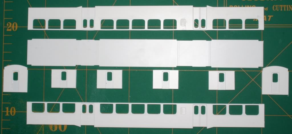

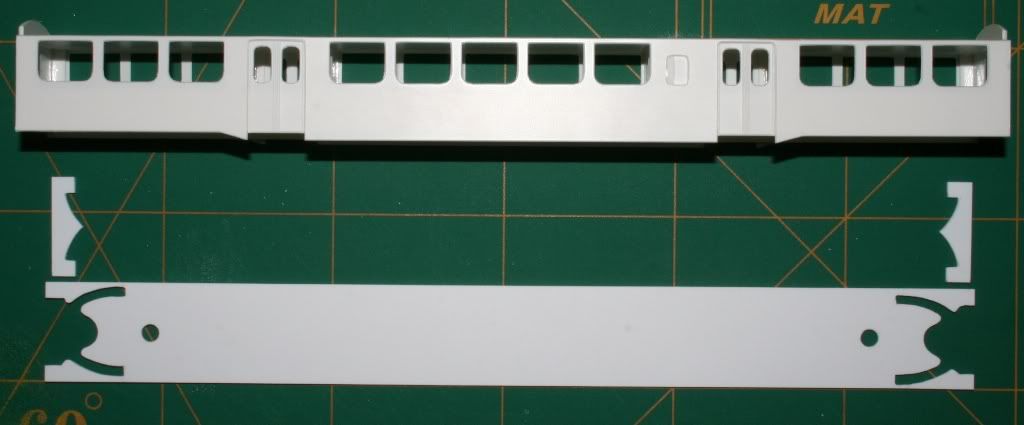

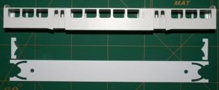

Update:
Hoi allemaal, na een lekker ochtendje rijden, nu weer bittere ;) ernst...
of te wel, de laatste loodjes voorwat betreft bakken bouw  ;D
Dit keer geen al te grote update.
De onderdelen voor de B-bak:
Allemaal uitgesneden en op elkaar geplakte laagjes op de inmiddels wel bekende methode...
... liggen geduldig te wachten op de dingen die komen gaan.  8)
Als eerste verzwaar ik na de mBDk toch maar een nachtje de wanden onder een stalen lineaal en een gewicht.
Dit komt de strakheid later wel ten goede.
De lijm kan dan lekker uitharden en morgen heb ik een strakke, goed verwerkbare wand. Met heel weinig kans op kromtrekken.   :P
Wordt vervolgd.
Grtzz,
Karst

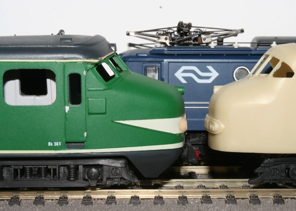

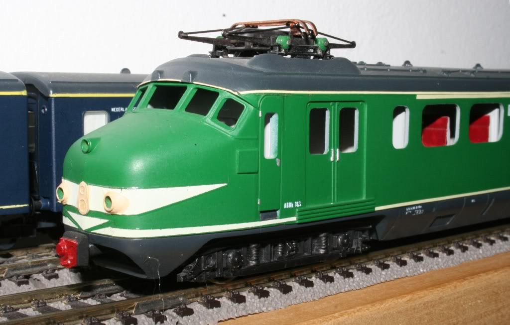

Heren moderatoren, we gaan ff helemaal off-topic  ;D

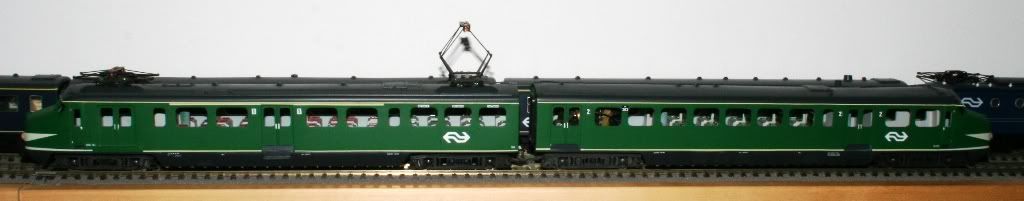

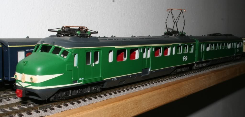

[OffTopic]
Op speciaal verzoek van Matthijs...
Hondekop plaatjes:
Om niet helemaal off-topic te geraken...  ;D ;D
Duidelijk te zien, is dat ik voor de belijning Wolters transfers heb gebruikt. Een soort folie, dat je op maat moest snijden en dan opplakken. Laat dus gewoon los na 8 jaar :( 'k zou dat tegenwoordig anders aanpakken ;)
Voor de rest vind/vond ik het wel aardig geslaagd deze ombouw. Het was m'n tweede airbrush klus na m'n Plan E's ;)
Grtzz,
Karst
P.S. Heb wel geprobeerd er 5 jaar stof af te poetsen, is niet helemaal gelukt  :-[
[/OffTopic]
« Laatst bewerkt op: 18 February 2007, 01:34:05 door Karst Drenth »

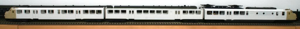

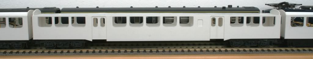

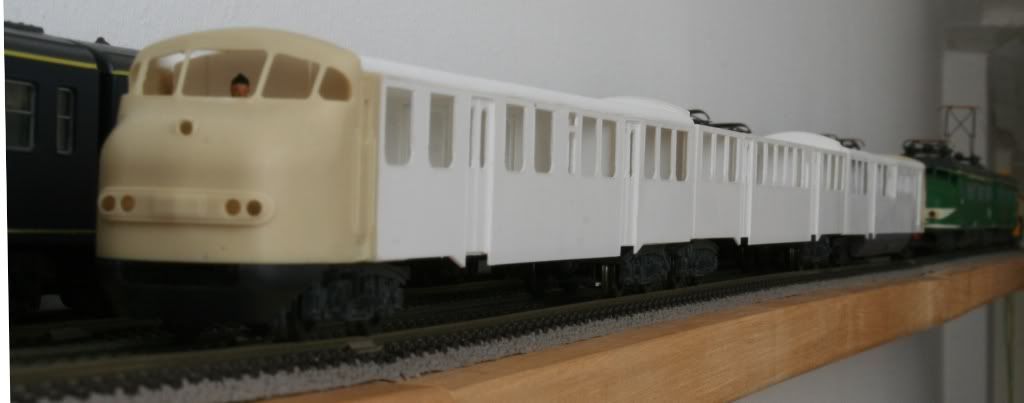

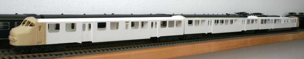

Update:
Zo, vanavond even lekker doorgebuffeld ;)
In deze update slechts een paar plaatjes, details komen later...  :o
Maar... zo begond de avond...
... bak klaar, vanmiddag in elkaar gelijmd. Onderplaat op maat gemaakt en koppelings geleiding gefiguurzaagd.
Met na een paar uur dit als resultaat...
... de middenbak in verregaande staat van voltooiing. Slechts de 'kwartronden' moeten er nog op.
3 Delig:
Dus...
... middenbak staat nog te hoog, definitieve afstelling volgt als de hele bak inclusief koppelingen gemonteerd is.
Op volle lengte...
... krijg je het stel bijna niet meer op de foto :(
Beetje diagonaal lukt het beter...
... alleen jammer dat mijn IKEA planken kromgetrokken zijn :(
Voor zover deze 'sfeer'plaatjes.
Wordt vervolgd.
Grtzz,
Karst
« Laatst bewerkt op: 20 February 2007, 01:23:10 door Karst Drenth »
