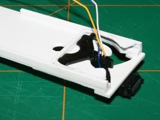

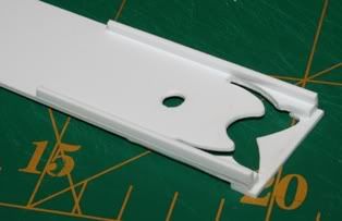

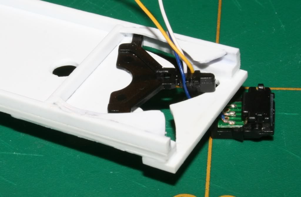

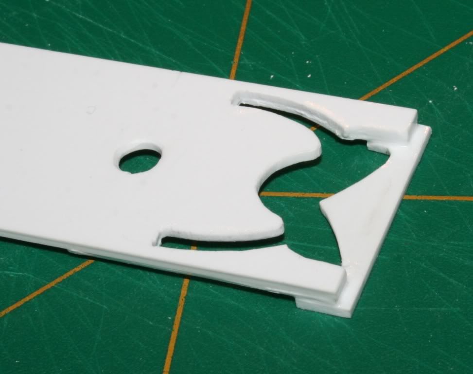

De koppeling:
De koppelingen aan mijn Plan U zijn de 5-polige KK's van PIKO die ook onder de HK en ICE-3 zitten. Zijn los te bestellen, niet goedkoop, maar ala...
Afgetekend mbv de PIKO onderbak, daarna netjes met de figuurzaag uitgezaagd...
Plakken maar...
... van boven
... van onder
... koppeling rechtuit  8)
... koppeling in de boog.

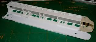

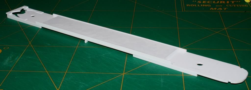

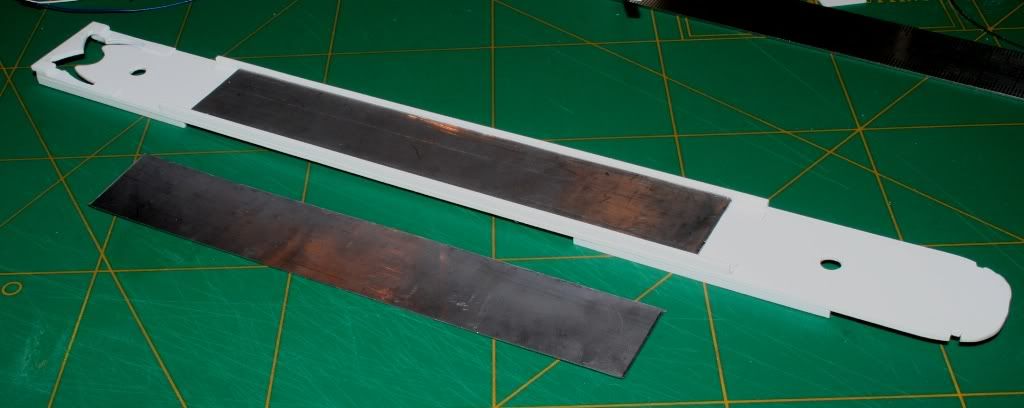

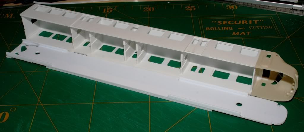

De bak voelde wat slap en licht aan:
Eerst wat verstevigingsbalkjes (1.5 x 2mm 'staand') op strategische plekken aangebracht...
... let op dat ze overeenkomen met de tussenwanden ;)

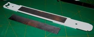

Daarna aan de onderkant wat bladlood er in...
En netjes afgedekt met styreen...  8)
Zo, dat was weer een lekkere middag puzzelen.  :D

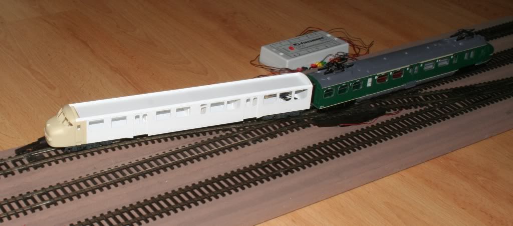

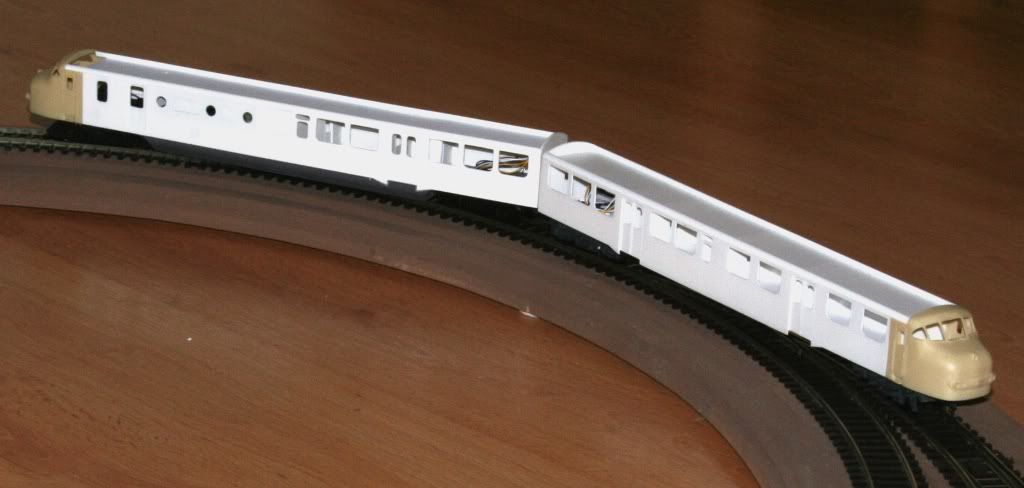

 ;D ;D ;D HET RIJDT !!!  8) 8) 8)
Update:
Vanavond nog even wat aan de koppeling (veertje moest er nog aan  :-| ) en het draaistel ter plekke (paste niet meer vanwege de koppeling :o ) gerommeld, waarvan op een later tijdstip fotoootjes ;)

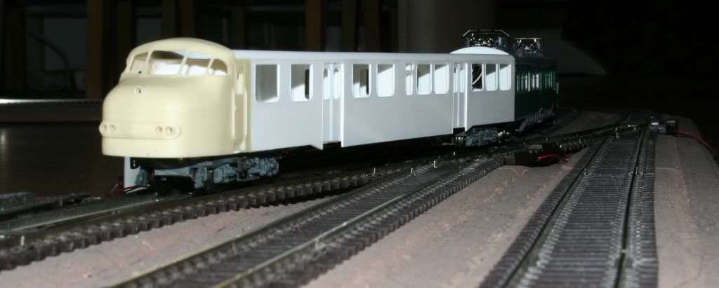

Maar nu eerst:

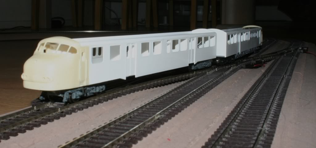

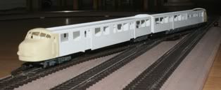

Mijn hondekop als digitale tractie eenheid, gesplitst en de ABk er aan gekoppeld voor een eerste rijproef...
... wel een vreemd gezicht he ? Zou dit in het echt ook gekund hebben ?
... gelijk maar 'martelen' op een wisselverbinding met engels wissel  8)
 ;D ;D ;D EN DAN ??? dan kruipt het bloed waar het niet gaan kan... :P :P :P

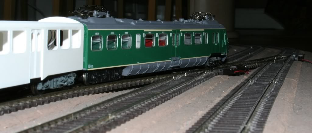

Snel ff de rode en zwarte draden weer aan het motortje gesoldeerd, kap erop, Daisy in analoog mode en....
... een Plan U - DE-2  8)

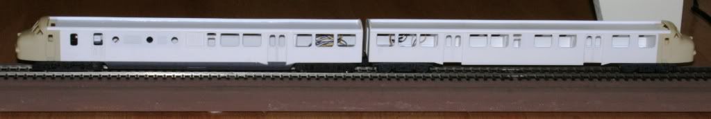

... ook deze combinatie moest het ontgelden  :P

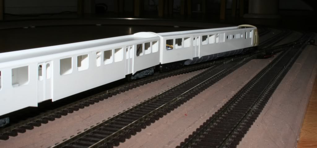

Nog even door de boog...
... kon gelijk de motorbak even lekker inlopen op normale analoge spanning ;)
Het stel rijdt werkelijk voorbeeldig. Zeker met de mix van geluid van een Fl* Plan V en een PIKO HK  8) Echt ! je hoort het !!
Ook de koppeling houdt zich geweldig, ik zie, nog hoor verschil met het PIKO origineel  :D Langzaam, snel, vooruit, achteruit het maakt allemaal geen verschil !
Nu maar hopen, dat het met de B-bak er tussen nog net zo goed gaat  :-| Ik heb goede hoop  ;D
Je mag nu gerust denken, die Karst is helemaal uit z'n bol  ??? Nou, dat IS ook zo  ;D
Man wat een voldoening als je eerste geheel zelfgebouwde en geconstrueerde (aandrijving en onderstellen) treinstel het boven verwachting goed doet  8)
Ik ga nu proberen te slapen :( weet niet of dat gaat lukken met al die euforie in m'n kop ;)
Wordt vervolgd.
