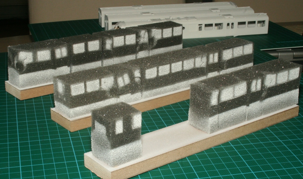

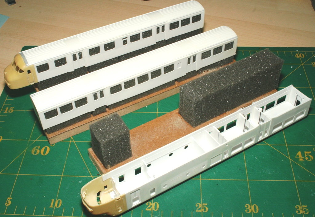

ZO,
Genoeg veren gehad ;) Nu eerst maar weer daden  ;D
Van een mooi blok schuimplastic allemaal stroken en stukjes geknipt...
... en op een plankje mdf gelijmd met spuitlijm.
Dit worden/zijn dus de vullingen/mallen/steunen voor het spuiten, zodat de binnenkant netjes schoon blijft, de rijtuigen niet omvallen en... ook de onderkanten van de bakken meegenomen kunnen worden !
Grtzz,
Karst

Geen verandering nog. Die malle spuitlijm van Bison moet minimaal 24 uur drogen  ??? ( staat op de bus ). Om niet meer 'af te geven'.
Dat respecteer ik natuurlijk graag. Er komen toch bakken op te rusten waar aardig wat uurtjes in zitten  ;D :P
Verwacht dat er morgenmiddag inderdaad een wit kleurtje op de koppen komt. ;)

« Reactie #2674 Gepost op: 22 July 2009, 17:19:47 »
Hoi !
Nou, de schuimblokken waren droog  ;D
Dus... de beloofde witte primerlaag  :P
... voor het eerst gebruikt op een Plan U: Revell Email Basic, witte primer die ongeloofelijk mooi en fijn dekt  8)
... en zo dun is te verspuiten, zodat *ALLE* details open en zichtbaar blijven  ;D ;D
... de schuimblokken na de eerste toer. Ze hebben precies gedaan wat er van verwacht werd. Bijkomend voordeel: De bakken staan lekker stabiel tijdens het spuiten, en zijn transportabel zonder aanraakrisico  8)
Grtzz,
Karst

« Reactie #2675 Gepost op: 22 July 2009, 17:23:15 »
De schuimblokkentip neem ik even mee if u don't mind ;D
Maar ze zien er erg strak uit op de foto! Volgens mij hoef je niet/weinig te schuren nog ?
Gr. Remco
Karst Drenth
  • Berichten: 10489
    • Plan U op Sleutelspoor
« Reactie #2676 Gepost op: 22 July 2009, 17:33:13 »
AUB ! :) beter goed 'gejat' dan slecht bedacht ;)
Bakken zijn strak, hoeft werkelijk niets meer aan te gebeuren  ;D, alleen de gebruikelijke miniscule putjes op de overgang tussen kwartrond en dak.
Maar daar heb ik zo m'n foefje voor: even aantippen met onverdunde KleiNSpoor primer. Die doet dan prima waar het goed voor is: details dicht laten lopen  :o 8) ::) :P ;D Daarna even met korrel 1000 waterproof erover en het is zo glad als de bekende eikel  ;D
Grtzz,
Karst

Ik heb ook veel emaile grondverf gebruikt van Revell. Was er altijd erg tevreden over. En zie dat het op de Plan U ook goed heeft uitgepakt.
Echt super die plan U  (y)

Citaat van: Karst Drenth
