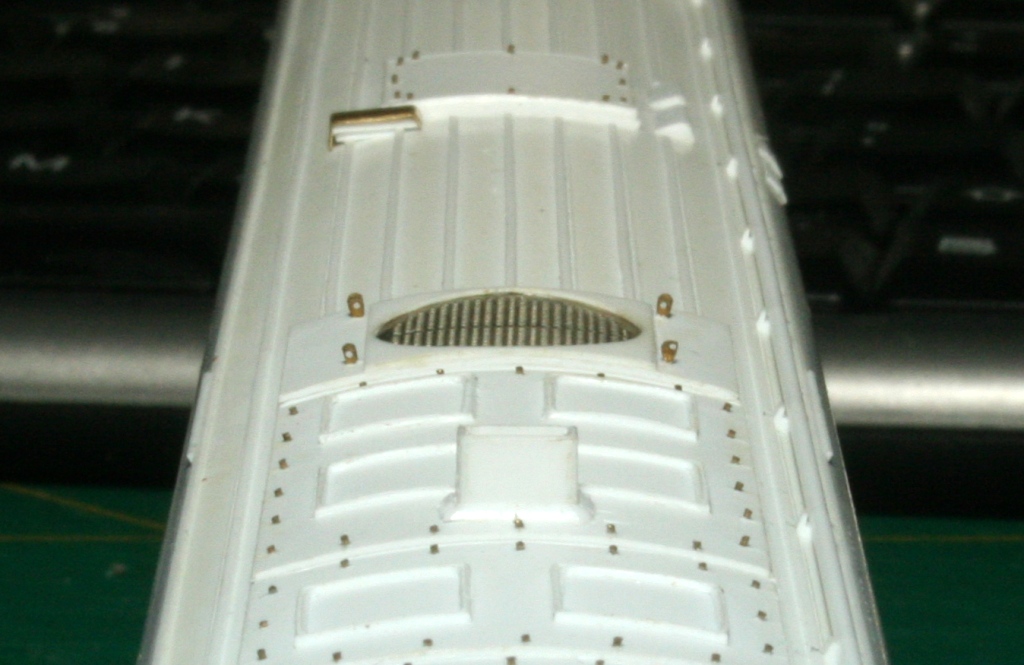

Helaas wilde de broodheer vandaag weer bovenmatig veel aandacht...
Maar...

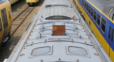

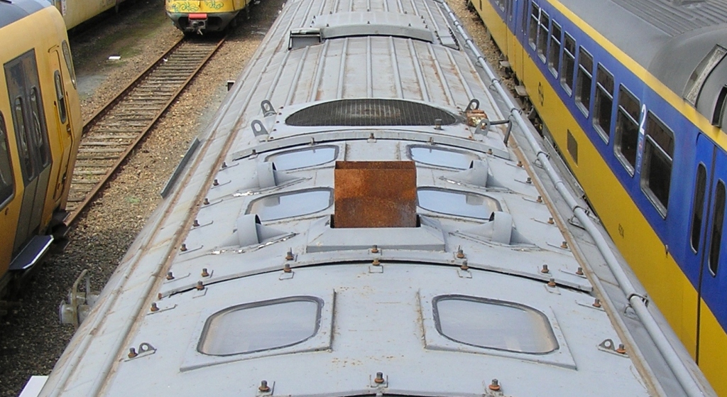

... ook een uurtje is genoeg om een leuk detail te maken: De uitlaat. Op de stellen na de 1985 revisie waarbij de nieuwe SACM motor werd geplaatst, verdwenen de twee uitlaten van de RHUB motor en werden vervangen door 1 wat hoger exemplaar. De details zijn hier in werkelijkheid wel heel erg klein. Zo is de opstaande 3-hoekige rand om de basis van de uitlaat slechts 0.3 x 0.3 mm
Foto: Felix Parmentier
... het origineel, uit ongeveer dezelfde positie genomen
De extra ventilatoren worden niet aangebracht, deze werden pas bij de allerlaatste revisie tezamen met het 'hondehok' aangbracht.
Grtzz,
Karst
Laatst bewerkt op: 17 July 2009, 00:41:22 door Karst Drenth

Pracht details Karst, waar kunststukje

Thnx Remco,
Het schoorsteentje is overigens opgebouwd uit stukjes 0.3mm plaat: 2 stuks 4.5 x 4mm en 2 stuks 2 x 4 mm en dus helemaal HOL van binnen
Grtzz,
Karst
Laatst bewerkt op: 17 July 2009, 00:53:54 door Karst Drenth

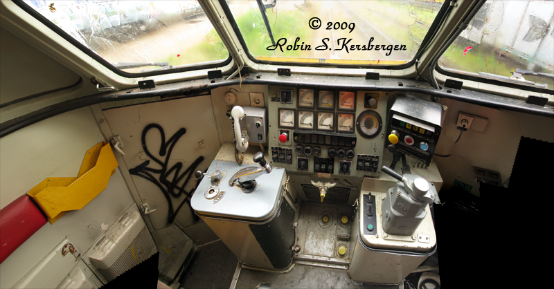

De 28e juni kreeg ik de mogelijkheid om in een Plan U te kijken die werd hersteld bij station Amersfoort. Kunnen jullie misschien iets met mijn panoramafoto van de cabine? Een grotere versie wil ik op verzoek wel opsturen voor de geïnteresseerden.
De cabine van een kopbak van de 121
Wat ik steeds meer begin in te zien: Plan U is toch wel charismatisch materieel, dus wie weet komt het er nog eens van dat ik hier ook mijn bouwvorderingen kan bespreken
MVG, Robin

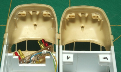

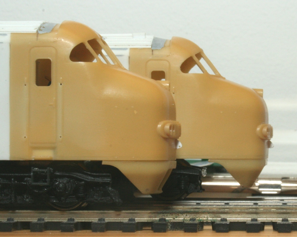

vandaag weer voldoende vrij om de bakken spuitklaar te maken
Van alles en nog wat afgebraamd, geschuurd etc. De laatste attributen zijnde de trekogen geplaatst.

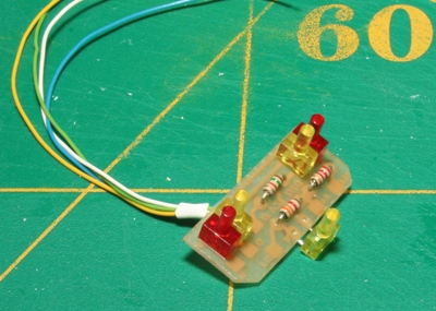

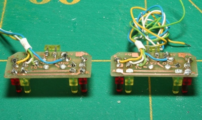

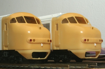

Maar... eerst moest er nog even gepast worden met de lichtsetjes van
Tom van Weert
...Chris wil graag rangeerseinen, dus zijn we op deze prima setjes van Tom aangewezen. Daarnaast lijkt het bij daglicht ook nog eens fraaier en... is de montage een stuk makkelijker

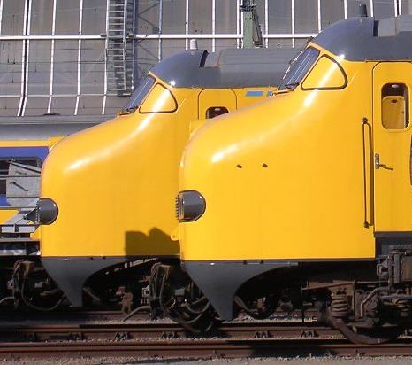

Uiteindelijk was het nog wel even puzzelen ( zie het verslagje als je op de plaatjes klikt ) maar het resultaat is mooi, oordeel zelf
... zover de plaatjes van het verslag op Sleutelspoor.nl

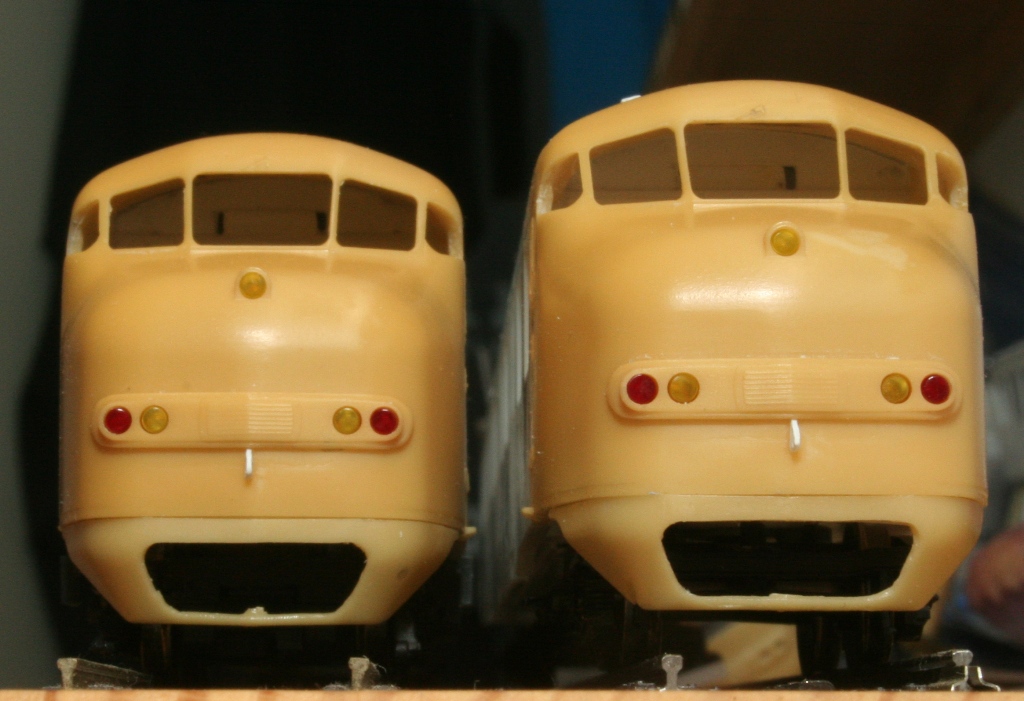

En als toegift nog een paar plaatjes van de koppen, gewoon omdat het zo mooi is
( foto grootspoor: Stefan vd Werken )
Als volgende stap ga ik een schuimrubber vulling maken om in de bakken te stoppen bij het spuiten. Heb dit eerder al op de Fleischmann kraan uitgeprobeerd en bevalt goed. Het voorkomt dat de binnen kant van de bakken (die netjes grauwwit moeten blijven) meegekleurd worden en spaart een heleboel afplakwerk uit

Mijn complimenten Karst het wordt zo een schitterende plan U. Ik plak bij het spuiten altijd een strook scotch tape binnen in de bak over de ramen. Werkt ook goed alleen in de cabines soms lastig. Binnen zijden van de wanden spuit ik meestal met grijze grondverf uit spuitbus van de Hema.

Voordeel dat ik natuurlijk heb boven alle andere bouwers, dat het inmiddels de derde en de vierde zijn
Verder vooral dank aan Ivo t B voor zijn verfraaiings ideeen
@Johan
Dat deed ik bij de tweede ook ( na de eerste zonder afscherming te hebben gespoten en daarvan veel spijt gehad te hebben... )
Alleen was daarbij het probleem, dat er randjes blijven staan aan de binnenkant van de ramen.
De test met het schuimplastic heeft aangetoond dat je dat dan niet hebt. Verder is het handig e.e.a. even weg te halen voor de rest van de afwerking.
