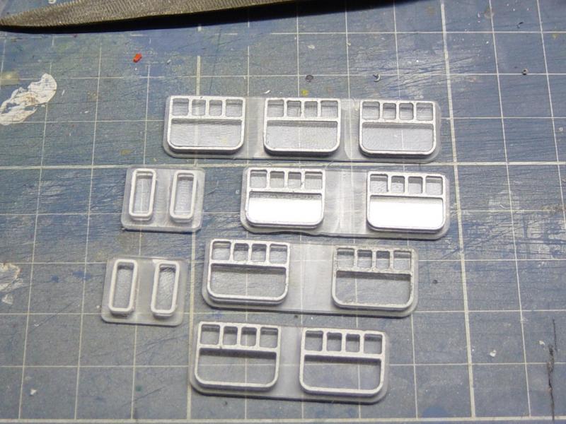

Hallo Allemaal,
Na een test raampje te hebben gemaakt hier de ramen voor de AbK. Het is maar 1 kant want de andere ramen zitten al in de bak.
En hier hoe ze in de bak zitten.
Berichten: 18615
Reactie #2177 Gepost op:
12 June 2008, 22:13:08 »
Ernstig netjes.

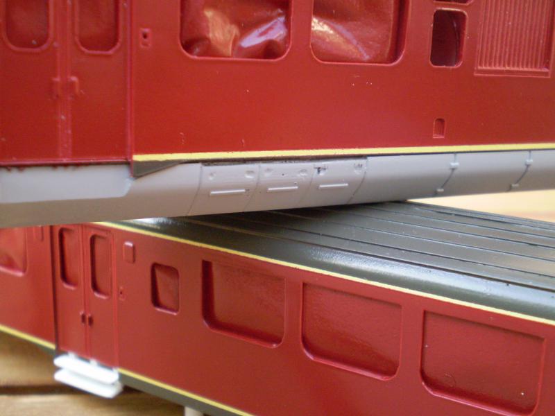

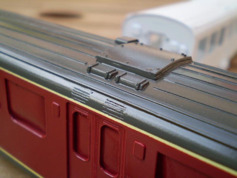

Kleine update:
De schorten moeten nog verder worden gedetailleerd. Naast de deuren zitten aan beide kanten 3 schortplaten die volgens mij voor de accubakken zitten. Deze hebben vrij prominente driehoekige openingen met grendel en een dwarsrib. De openingen zijn alleen te frezen. Een mal heb ik al gevonden, nu nog een frees. Onderstaand mijn eerste oefening. Ook aan de bovenkant heb ik een stukje weggesneden, want deze kleppen sluiten niet strak aan aan de bak.
Aan de onderkant moeten nog kleine scharnieren.
De rest van de schortplaten laat ik dicht. In de oorspronkelijke uitvoering en tijdens de eerste dienstjaren zijn deze ook dicht gebleven, als ik goed kijk naar alle foto's van rode plan U's zonder NS vignet. Daarna zijn er verschillende openingen gemaakt, waarschijnlijk om een en ander eenvoudiger te kunnen bedienen. Dus als je een gele plan U maakt, heb je helaas meer werk aan de schortplaten.
Nog een foto van het dak, waarbij je kunt zien dat ik de ventilatieopeningen nog ga bijwerken. Wel geeft het een indruk van de verschillende opbouwelementen na het spuiten. Dit is pas de eerste laag grijs, er komt nog een tweede en een matte afwerklaag.
