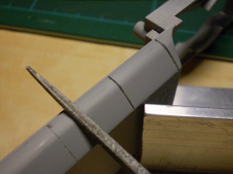

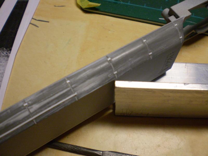

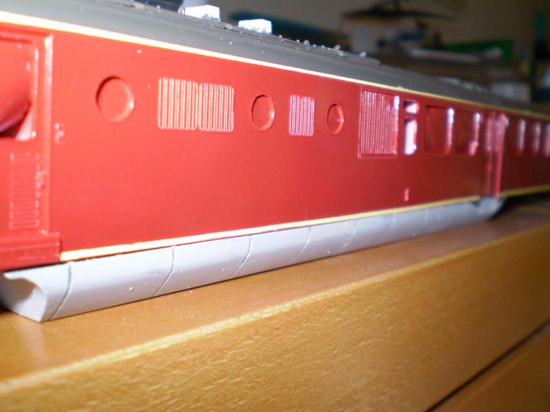

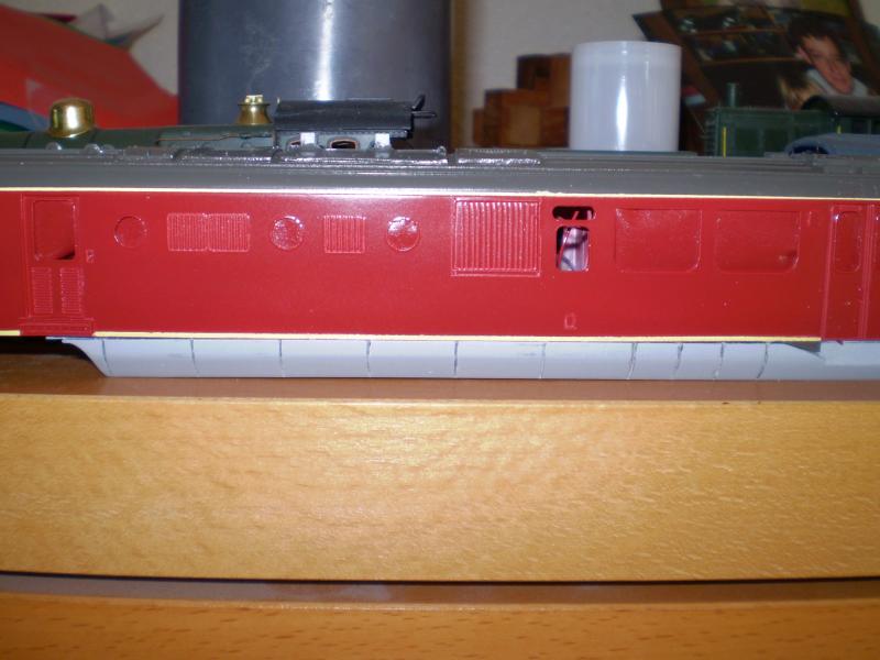

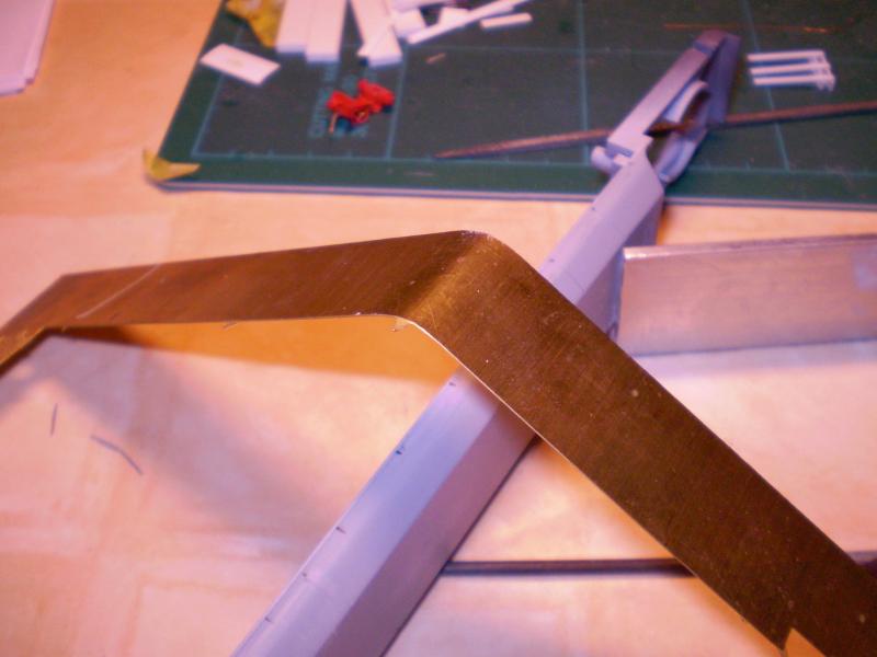

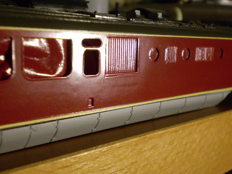

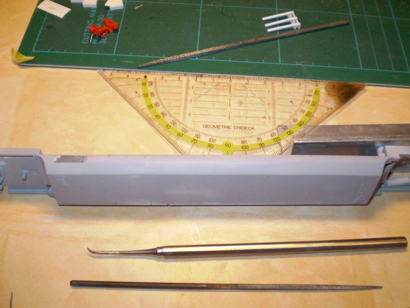

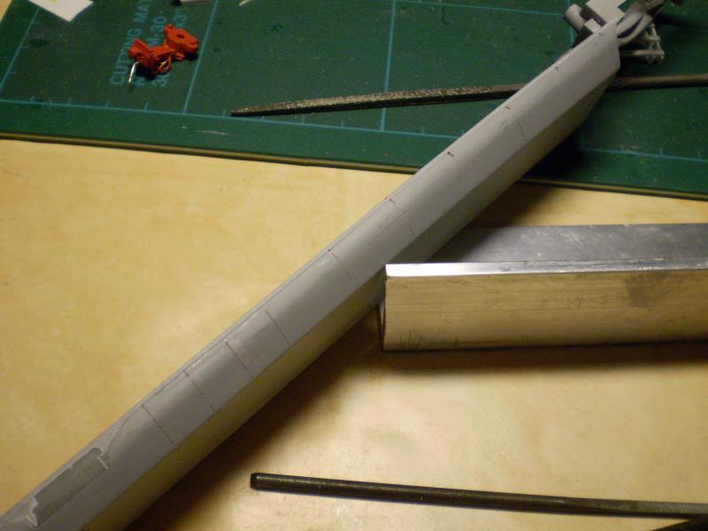

Volgende stap:
het bewerken van de Piko bodemplaat, zodat de schorten de indeling en uiterlijk krijgen van de mBDk van de plan U.
De Piko bodemplaat heeft de indeling van een Hondekop met een ventilatierooster en opstaptreden. De laatste moeten in elk geval worden verwijderd, maar ook de indeling klopt niet. Bovendien is het reliëf verkeerd om. De plan U heeft platen, die met grendels worden dichtgehouden met dus een spleet ertussen.
Dus aan de slag.
Ten eerste worden de schorten helemaal glad gemaakt, geplamuurd, geschuurd en de lakplamuur gespoten om te zien of het allemaal klopt. De uitsparing voor de deur kan al worden gemaakt om de bodem goed pas te krijgen met de kap. Het noodzakelijke gereedschap (een scriber/scraper en een vierkant vijltje) liggen al klaar.
Dan aan de hand van foto's de naden van de deksels aftekenen. Het meest prominent zijn 3 accubakken aan beide zijden van de bak onder de eerste twee 2e klas coupé's.
Na het aftekenen (kleine zwarte streepjes) trek je een sleuf met de scraper volledig haaks met de bak. Dit is hier voor de eerste 3 sleuven al gedaan.
Om dit haaks te kunnen doen heb ik een strip messing in de bocht van het schort gebogen, zodat ik dat kan gebruiken als lineaal.
Hier zijn alle sleuven met de scriber voorzichtig in de schorten gezet.
Vervolgens heb ik het uitgevijld met een heel fijn vierkant sleutelvijltje. Een driehoek is misschien nog veel beter, maar die van mij vond ik te grof.
De rechter 2 zijn uitgevijld, degene onder de vijl nog niet.
Dan moeten er nog verschillende gaten in de afdekplaten worden gemaakt. Ik ben er nog niet uit hoe dat moet, anders dan met frezen met een mal in een machine. Daar komt bij, dat de gaten naar mijn indruk deels later zijn aangebracht. Op foto's uit de begintijd lijken de platen onaangetast, maar later verschijnen er allemaal gaten. In elk geval moeten er nog 3 ribben aan elke kant op de accubakken. Dat worden strippen Evergreen 100 en moet er aan de bovenkant van deze bakken 2 driehoekige gaten, waarin een grendel zit.
De grendels van de afdekplaten heb ik gemaakt van Evergreen 100 en opgeplakt met Bison oplosmiddel.
Dus na het maken van de sleuven eerst de lakplamuur weer van de bodemplaat schuren en dan de grendels erop
Dit lijkt nog erg grof, dus daarom meteen maar in de grijze lakplamuur gezet om te kijken hoe het er dan uit ziet.
Als de schortplaten donkergrijs zijn, zullen ze nog minder prominent zijn. Het bevalt me zo een stuk beter. Dan nu maar weer eens nadenken hoe ik de rest ga doen.

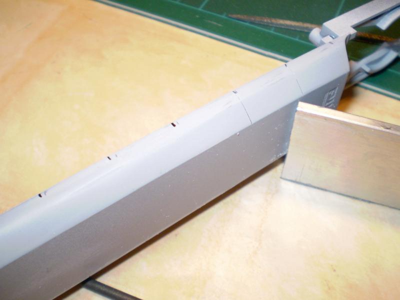

Nog een foto van de andere kant, met alleen de gevijlde sleuven:
Let overigens niet op de laklaag van de bak. Daar moeten nog transfers op, het dak moet nog een keer gespoten, de biezen hier en daar bijgewerkt en vervolgens moet het geheel in de matte lak en dan pas ben ik tevreden. De ramen zijn aan de binnenkant afgeplakt, om het interieur wit te houden.
Ivo

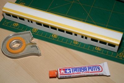

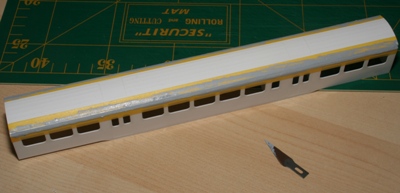

Voor degenen die nog aan het bouwen zijn, nog wat tips over het plamuren van de daknaden.
De voorgaande keren was ik die naden te lijf gegaan met spuitplamuur... om dat spul ook als plamuur te laten werken moet er een best dikke laag op... dat wederom vind het styreen niet fijn en het kost veel schuurwerk daarna.
Dus op zoek naar een 'cleanere' methode, die zowel styreen- als schuurvriendelijk is  ;D
De 'Tamiya afplaktape en -putty methode':
... naden afplakken ...
... plamuren ...
( klik op de plaatjes voor het verslagje op Sleutelspoor.nl )
... en schuren. Een wezenloos strak resultaat, met relatief weinig inspanning  :P ...
( klik op het plaatje voor een grote foto )
... het resultaat van 2 uur afplakken en plamuren, 5 dagen drogen en 1 uurtje schuren !

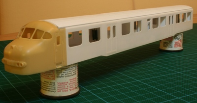

De bakken zijn nu, op de dakribben en ornamenten na, klaar, 1 set bodems is klaar, morgen de volgende set. Dan nog de draaistellen er onder en de appendages. Electriek er in en op naar de spuitcabine  ;D
Wordt maar weer vervolgd...
Grtzz,
Karst
