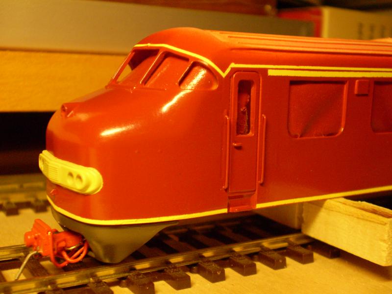

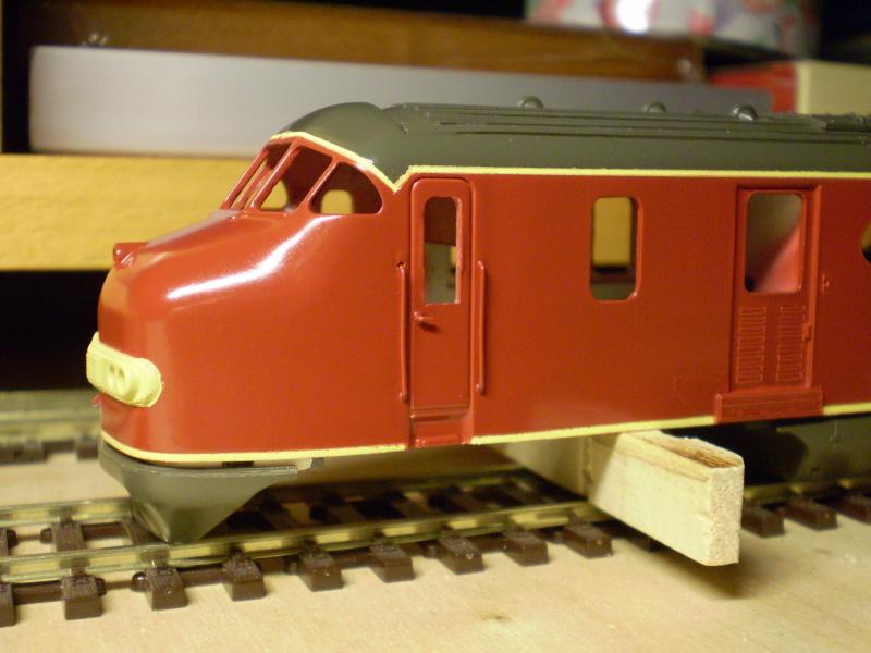

03 July 2008, 23:18:40 »
Dit populaire draadje is wel erg ver weggezakt. Er wordt niet veel gebouwd tijdens warme dagen.
Inmiddels weer wat kleine vorderingen:
De mBDk staat nu goed in de lak. Nu nog de roosters zwart/grijs, de transfers erop, de zwarte drempel bij de deur naar de bagageruimte, de afwerklak en de handgrepen en deurklinken staalkleurig.
Het raam in de deur van de cabine is te klein voor een plan U begin jaren '60. De Fleischmann ramen passen perfect in het kleine raampje van de resin kop, maar ik heb toch voor de moeilijke weg gekozen. Dus uitvijlen dat raam en zelf een ruit ervoor maken.
Hier zie je ook dat de handgrepen en deurklink losstaan.
De kop van de ABk vordert ook, maar ik ben nog niet 100% tevreden over de biezen en het dak en de schortrandjes moeten ook nog grijs.
Komende week ga ik aan de slag met de trapjes onder de deuren. De styreen exemplaren op de Evergreen U profielen breken om de haverklap. Ik ga messing exemplaren maken. Geïnspireerd door de methode Karst/Gerco ga ik trapjes solderen op U profielen, die dan meteen dunner zijn dan de styreen versies. Hierin komen achterin 3 messing draadjes, die onder in de bak worden gelijmd. Dan ga ik meteen proberen de juiste schuinte van de trappen te realiseren.
