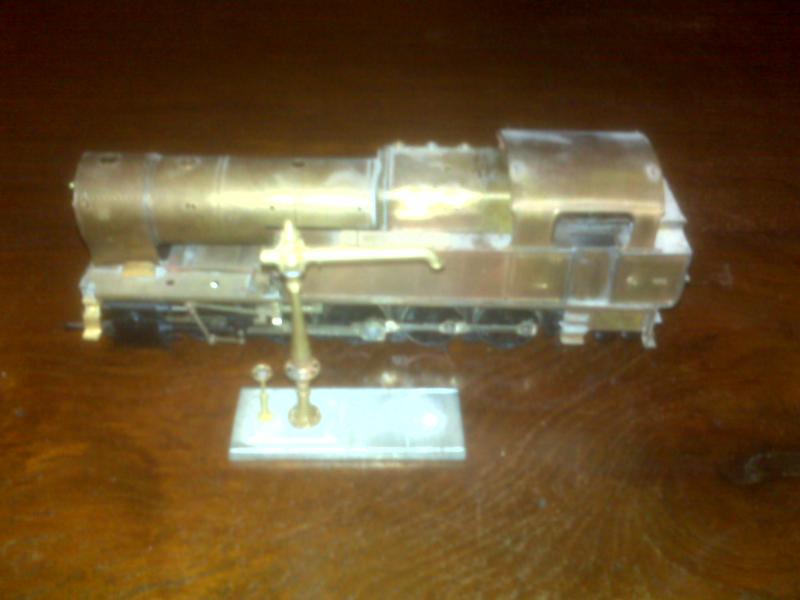

« Reactie #45 Gepost op: 01 February 2010, 23:56:29 »

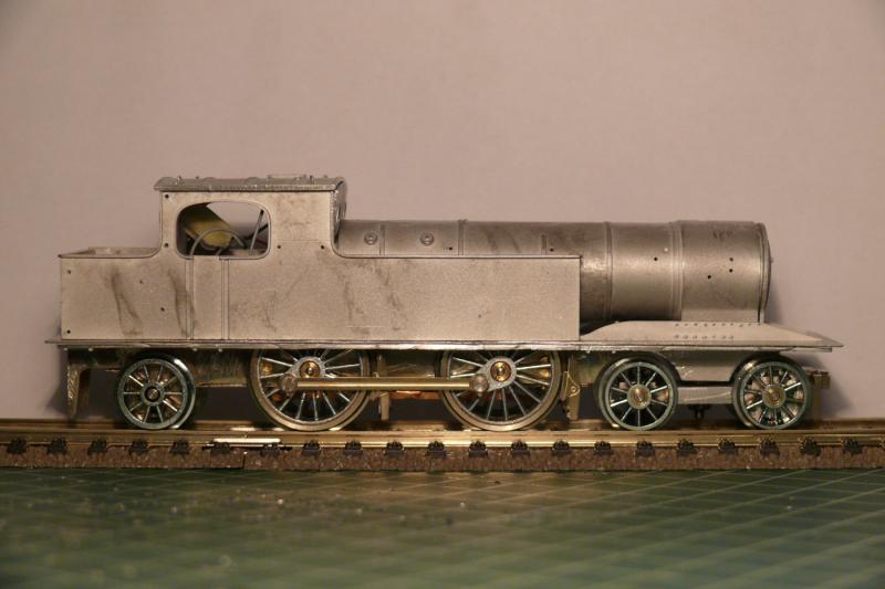

En deze ligt er ook nog
gr jan

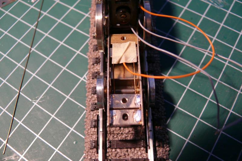

Die is er al netjes uit, het frame is al geheel gesoldeerd en ik heb ook direct de vering van
de achteras afgemaakt. Daar moesten nog 2 stukjes 0,4 mm messing draad in.
Verder alle soldeerrestjes aan de buitenzijde van het frame weggevijlt.
Nu de motor vast voorzien van bedrading en deze weer inbouwen alvorens de aandrijving
weer de assembleren, andersom geeft problemen met het vast zetten van de motor.
Foto's gemaakt, nu nog uploaden!
Gr.
Robbert Jan.
Cranmore Road. Brits 1:43,5
RobbertJan
  • Berichten: 3547
  • Mcn NSR Groningen.
Re: BNLS-Werkspoor - Model Loco NS 5500
« Reactie #50 Gepost op: 04 February 2010, 15:49:53 »
En nu de plaatjes!
Het onderstel, gesoldeerd, dat is goed te zien, maar omdat het de binnenzijde is die alleen voor de bouwer
zichtbaar is, lekker laten zitten. Wegvijlen is ook verzwakken van het frame, en kans dat bij het vijlen een
soldering kapot gaat.
Tevens te zien dat de remwerkimitaties op de vouwen ook gesoldeerd zijn, gezien dat erg zwakke puntjes zijn
en ik liever niet wil dat ze na 2 keer buigen in duigen liggen  ;D
Achterste loopas, met veerring van 0,4 mm messing.
De draadjes zijn voor de motor en stroomafname, zojuist getest, grijs van de losse geisoleerde stroomafnemer
naar de motor en oranje vanaf het frame, en het werkt!

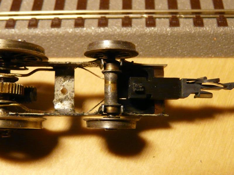

Die achteras heb ik nooit goed verend gekregen op de manier die DJH bedacht heeft, maar ik heb er ook nooit goed naar gekeken om het anders te doen eigenlijk. Het voorloopdraaistel heb ik niet op de gebruikelijke manier gemaakt, maar met een "boom" verbonden aan het frame. Nu loopt ie veel beter door wissels enzo.
Die remwerk imitaties kunnen best wat hebben omdat het frame van nieuwzilver is. Ik heb ze niet verstevigd in iedergeval. Het zijn ook best lijvige dingen, in vergelijking met een opstaptrede van een philotrain rijtuig... bijvoorbeeld.
Als de wielen draaien, let dan op dat de stroomafnemers niet een stukje meegenomen worden en dan tegen het frame aandrukken. Evt. anders met iets isoleren.
Maar het ziet er goed uit tot zover. (y)

Opzich is de achteras niet eens echt lastig verend te krijgen, ik heb het onderdeel in het frame
met de gaatjes voor de stukjes 0,4 mm messingdraad van te voren geboord en pas nadat alles
van de aandrijving en dergelijke goed paste de messingdraad veren ingezet.
Met de voetplaat er op, waardoor iets meer gewicht op de loc komt te staan veert de achteras
al iets in en komt ook de achterste aangedreven as netjes op het spoor.
Deze hangt nu heel lichtjes in de lucht en doet niet echt mee.
Met de stroomafname zit het wel goed, ik heb de standaard stroomafnemer strip gebruikt en bevestigd
zoals aangegeven in de handleiding, maar wel een beetje verbouwd zodat echt alleen de
uiteinden de wielband raken, ik zal nog even een duidelijke foto maken.
Het past allemaal precies en het frame wordt ook niet geraakt als ik de assen zijdelings beweeg.
Het idee om de bogie middels een boom aan het frame te bevestigen bevalt mij wel, dat levert een
loc op met een compeet gescheiden bovenbouw en frame, wel zo makkelijk!
Ik ga deze optie ook bekijken, misschien dat er een foto van deze constructie geplaatst kan worden?

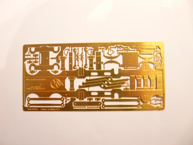

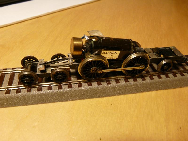

Vorige week begreep ik van Maykel dat hij waarschijnlijk een ets met een nieuw chassis gaat uitbrengen, waarbij het hele chassis scharnierend onder de lok zit, waardoor deze ook door wat kleinere bogen kan (diameter 80cm).
Ja, dat zegt ie van de 5500 inmiddels ook al een paar jaar... ;D Ik heb er nog niks van gezien...
Oke, de proefets ligt al een tijdje hier om eens in elkaar in knutselen. ::)
Een eerdere proefets is al jaren geleden gebouwd en rijd goed.
Dit is een kompleet frame voor een 5500.
Het draaistel is gekompenseerd met de voorste drijfas, de achterste drijfas is star.
Hierop is ook de motor aangebracht. De achterste as is schuifbaar en word afgeveerd.
Groeten Arjen

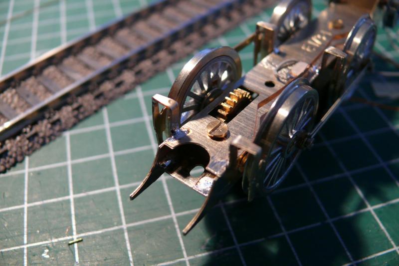

Mijn 5500 reed redelijk, maar de afstelling van het draaistel en de drijfassen was een probleem.
Wil je trekkracht stel je het draaistel zacht afgeveerd in, maar dan loopt de voorste as uit de rails. Andersom verlies je trekkracht.
Mijn lokken moeten kunnen rijden op een modulebaan op een beurs, waar de aansluitingen niet altijd goed liggen.
Daarom de constructie, om het draaistel te compenseren op de eerste aandrijfas. hierdoor staan de wielen ten alle tijden op de rails, en is de trekkracht gewaarborgd.
Ook een voordeel van een frame. ik had de ketel los gehouden voor het spuiten.
Door de zwakte van de witmetalen voetplaat boog de lok net na de waterkasten door en veroorzaakte kortsluiting. Nu zit er bij mij een geheel messing bodemplaat onder.
Met dit onderstel zou dit ook goed moeten gaan.
foto van het eerste proefets frame met compensatie op het draaistel
foto van de achterste as, schuifbaar en afgeveerd.
Groeten Arjen

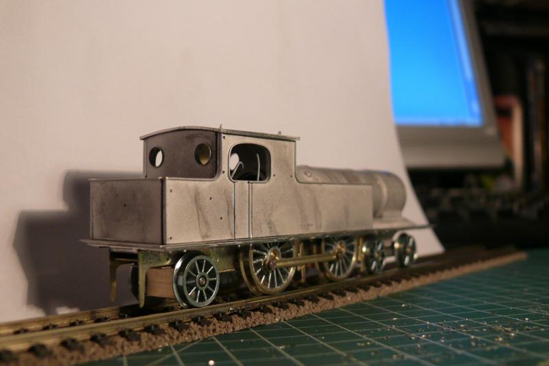

En ik kon het niet laten om even alles los in elkaar te zetten voor een statiefoto  ;D
(en ja de drijfstangen zitten verkeerd om  ::) )
En nog een plaatje iets meer vanaf de achterzijde genomen, het is toch wel een strakke
loc als je haar zo bekijkt.
@7216
Zeer nette set door MK en zeker toepasbaar als vervanging van.
Ik verkies het gebruiken van het originele onderstel en zal eens kijken wat deze allemaal doet
bij het gebruik op de baan. Kan ik later altijd nog wel een aanpassing doen.
Ik wil ook een proefets  ;) En een proefje van het 6300 chassis mag ook wel.
Belangrijk detail voor de kenner: frame en koppelstangen zitten in dezelfde ets, waardoor de afstemming van de koppelstangen op het frame tenminste goed is. Zo hoort een chassis ets te zijn (zie de boeken van Iain Rice verkrijgbaar bij GM&S)
Ivo
