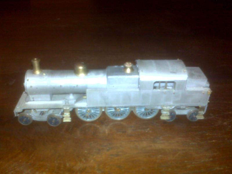

nou ja ivo  je schreef al eens dat je alle philobouwsets had liggen dusssss
ik heb alleen Bello liggen maar daar zie ik als een berg tegen op  :(
overigens gaan bij mij alle losse pompen ,voorverwarmers ,leidingen en lantaarns er met sec lijm op
vind ik veel makkelijker spuiten
overigens is dit geleuter zo aanstekelijk ,ben ook weer aan  prutsen geslagen
sorry voor de slechte foto
gr jan
