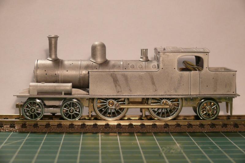

Jammer is alleen dat het messing is, dus je moet de koppelstangen (het zijn geen drijfstangen) een kleurtje geven. Het nieuwzilver is aardig correct, met een kleine washing van zwart. Maar inderdaad wel netjes zo.

Gewoon de koppelstangen van DJH gebruiken
Even de gaten opruimen en gaan!
Mvgr Jan Wiebrand

Zo om even terug te komen op de bouw van de NS 5500
tot zover vanavond
Gr.
Robbert Jan.

je gaat als en speer
heb je de lokopbouw nou gesoldeerd of gelijmd ?
gr jan

Zit wel vol kogelgaten zeg...

Gaat dat zo snel joh
Zijn wel erg goede kitjes als dat zo snel kan
Gr. Remco.

Ow zeker, als je een weekje vrij neemt en alleen maar dit gaat doen, heb je hem af... Maar het is zo leuk om een beetje te tutten...

Ha !
Ja, tot zover heb je ze in 3 a 4 avonden ( of 1 dagje lekker doorbouwen ) maar dan...
Dan moet ie gaan rijden, komen er trapjes aan etc. etc.
En dan... gaat het wat langzamer ( als je temnimste geen vitrine-only model wilt
Grtzz,
Karst
P.S. Maar zeker zeer goed te bouwen kitjes

Ja ik heb jouw verslag gelezen met de aandrijving van zo'n model
Dat is wel even andere koek ja
Gr. Remco.

Maar... loopt het eenmaal, is het ook perfect !
Loopeigenschappen doen niet onder voor b.v. een Roco stomer
En zijn ronduit beter dan b.v. Fleischmann met rondmotor. ( om van alle andere rondmotoren maar te zwijgen
Grtzz,
Karst

Zamboni weer langsgeweest
waar staat dat verslag dan
Gr Jan

Zamboni niet
Hier het
verslag van een DJH-ModelLoco 6000
Grtzz,
Karst

owwwwww
ja je weet het onderhand niet meer he
is het ding nou al eens gespoten?
bedankt Jan

Nope,
wacht op het Atelier
