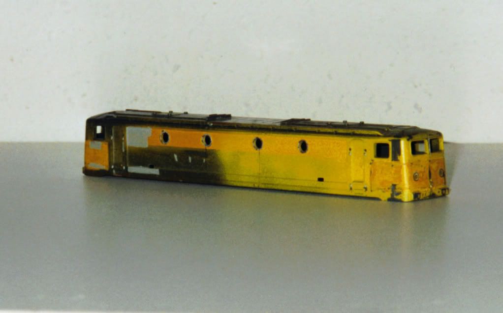

Ik kwam trouwens pas een foto tegen van de 1400 toen ik er net aan begonnen was (was op 01-05-03):
http://i95.photobucket.com/albums/l125/overlast/01-05-03.jpg
Hoezo toegetakeld? (en hoezo, een langlopend project?!)
