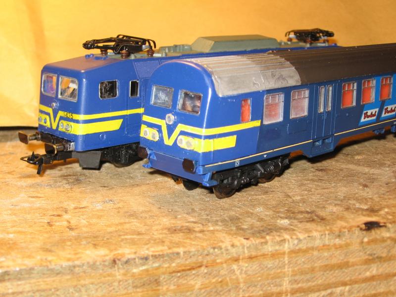

Ik was jullie nog een foto verschuldigd van een plan W stuurstandrijtuig volgens een vrije interpretatie!
Waarschijnlijk de eerste keer dat een Preiser machinist door zo'n voormalig zijraam, ook in gebruik bij de toiletten, moet kijken.
Eea is voorzien van een Tran functiedecoder die netjes samen werkt met de loc decoder. In de loc zitten geen sluitlichten, nog geen oplossing gevonden.
Na deze vingeroefeningen gauw verder met het serieuze werk,
mvrgr
Koopmans

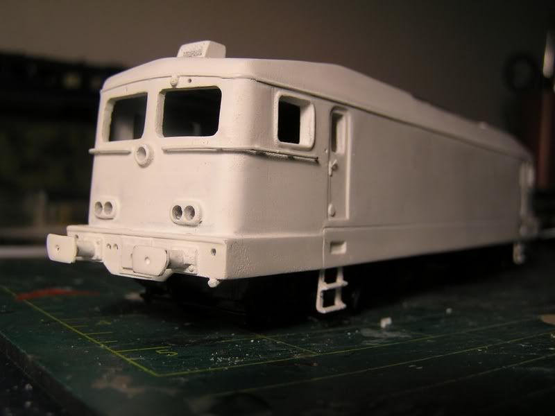

Na lange tijd weer eens een update:
http://i95.photobucket.com/albums/l125/overlast/P9280334.jpg
Moet nog e.e.a. geschuurd worden, voordat het geel en grijs gespoten kan worden. Het duurt nog wel even, want ik moet eerst verhuizen.
Maarten
Berichten: 9043
Hengelooo 1:160
Re: BNLS-Werkspoor - Serie 1400 in 1:87
Reactie #305 Gepost op:
28 September 2008, 22:22:38 »
en daarna is er wel weer een kerstmarkt
Maar eh, ziet er nu al strak uit! Hij heeft al een echte Alsthom-look.

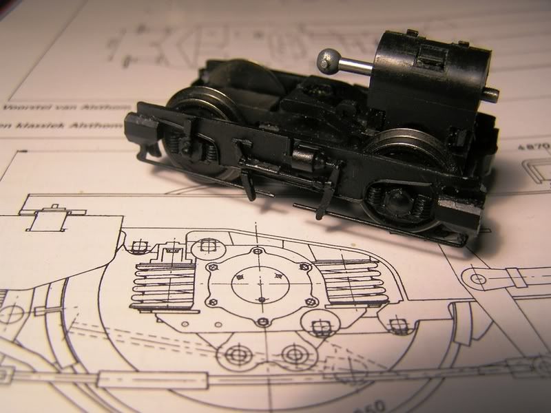

Hé, leuk om te zien dat dit project nog steeds loopt. Het model ziet er telkens weer een beetje beter uit. Had je ook de draaistellen van de donorloc al aangepast?
Geoffrey
Overlast
Berichten: 2523
Wij vragen u begrip voor de overlast
Reactie #307 Gepost op:
30 September 2008, 20:30:51 »
Geoffrey, jazeker:
http://i95.photobucket.com/albums/l125/overlast/P9300336.jpg
De draaistelzijkanten zijn voornamelijk gemaakt van styreen, met daarin verwerkt de spiraalveren van de Playtime BR 120 en aspotten en remstangen van de Jouef 1300. Het zijn trouwens typische Alsthomdraaistellen die een soort kruising zijn tussen die van een NS 2400/2500 en een NS 1600/1700/1800.
Maarten
Nervensäge.
Berichten: 9908
Reactie #308 Gepost op:
30 September 2008, 21:07:32 »
ziet er netjes uit meneer!

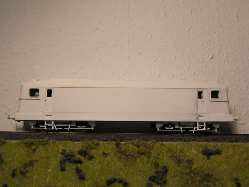

01 February 2009, 13:51:35 »
De loc ziet er nu zo uit (de draaistellen zijn al wel inmiddels zwart). Inmiddels ben ik verhuisd, maar op zolder is het nog te koud om te kunnen spuiten.
http://i95.photobucket.com/albums/l125/overlast/12407-07-08.jpg
Maarten
Peter Korsten
Berichten: 8570
Reactie #312 Gepost op:
01 February 2009, 17:14:15 »
Nice! Het leek er bijna op dat de 1:87 dezelfde kant uitging als zijn grote voorbeeld.
Je zou trouwens kunnen overwegen om een andere kleur achtergrond te gebruiken (deze lijkt nogal veel op de primer), hoewel de details goed te zien zijn.
- Peter
Reactie #314 Gepost op:
04 February 2009, 19:34:55 »
Ja Peter, de achtergrond is niet bepaald handig qua kleur. Was mij ook al opgevallen
. Doen we de volgende keer anders!
Maarten
