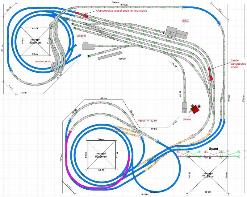

Zo snel kan het gaan. (y)

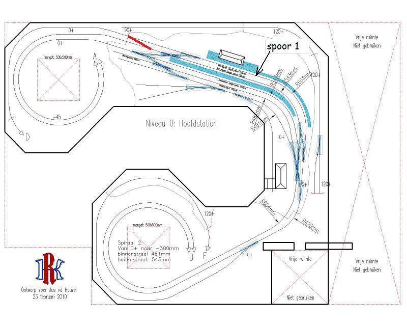

Ik heb nog een toevoeging van twee wissels. zie de tekening.
Stel dat de vanuit de zijlijn linksboven op de tekening een goederentrein aankomt in het station. Het is de bedoeling, dat de trein niet stopt, maar spoor 1 is bezet. Een extra wisselverbinding is dan een oplossing. Inderdaad: écht nodig is het niet, maar als je zover gekomen bent om te gaan rijden, kun je deze verbinding missen. Beter nu erover nadenken, dan later rails te moeten vervangen. :)
De extra wisselverbinding.
Basilicum
Toevoeging: Het bijkomende voordeel is, dat de goederentrein op het goede spoor van de hoofdbaan uitkomt. Hierbij ga ik ervan uit, dat de treinen rechts rijden.
« Laatst bewerkt op: 27 February 2010, 12:00:37 door Basilicum »

Hoi!
Het is een goede toevoeging.... alleen dat is wel het verkeer naar de zijlijn voor spoor 1... Dus een kleine goederen trein zou goed kunnen dat deze door het station dendert... Spoor 2 en 3 zullen veel gebruikt worden als hoofdspoor denk ik...
@Jos: Je wordt er steeds handiger in zie ik :) het ziet er goed uit! Het ontwerp wordt steeds beter... en ik kan je verklappen dat tijdens de bouw toch nog dingetjes veranderen ;) maar dat is niet echt erg....

Hallo Basilicum,
"Ik heb nog een toevoeging van twee wissels. zie de tekening."
Hoezo twéé wissels, één is toch voldoende zoals je aangeeft linksboven, de tweede heb je rechtsonder al...........of zie ik dat verkeerd? :-\
Zie tekening.
   Aangepaste wissels..........
Gr. Jos
Ik doelde alleen op de extra wisselverbinding linksboven. Zie de zwarte lijnen in de onderstaande tekening. Eén wisselverbinding waar je twee wissels voor nodig hebt.
Het ontwerp ziet er nu goed uit. (y)
