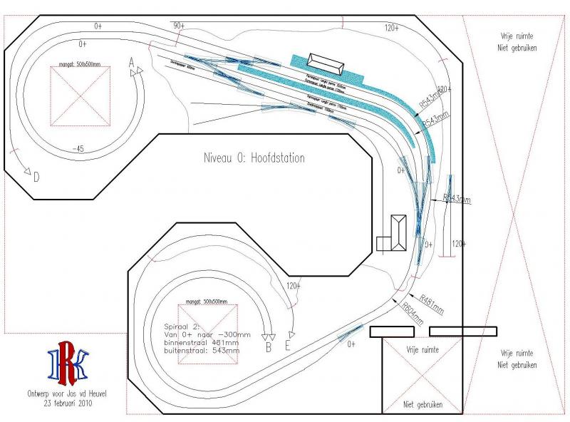

Hallo Ronaldk,
Bedankt voor je mail voor het toesturen van het ontwerp in PDF-formaat.........thanks!
Gr. Jos

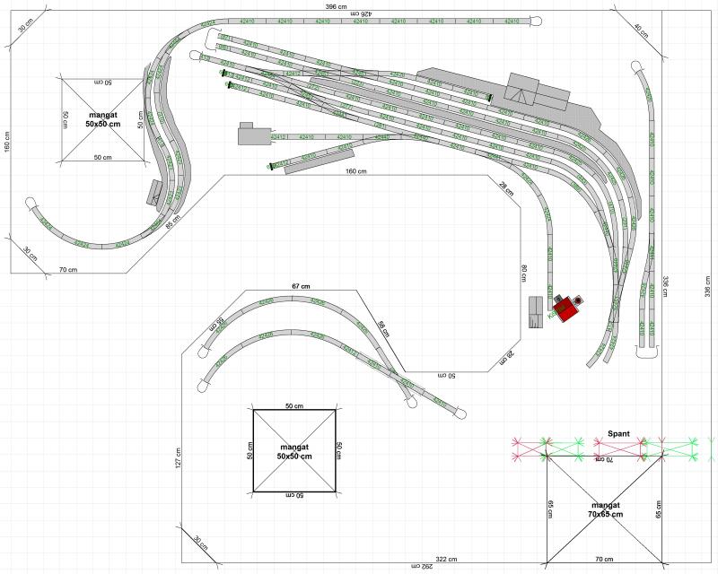

25 February 2010, 16:08:50 »

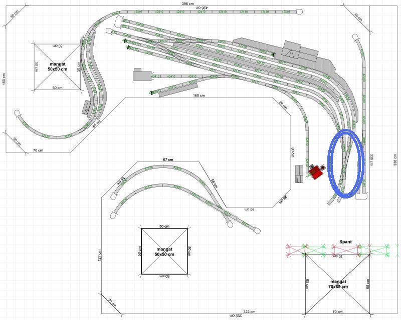

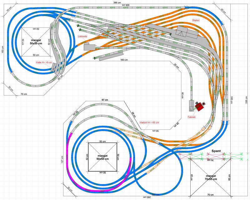

Hier het
"Jolly-ontwerp"
(alweer) dat Ronaldk geadviseerd heeft!
Heb het via "
Wintrack
" zover uitgewerkt, moet het geraamte nog intekenen en hier en daar wat maten en uitleg, maar dat komt nog.
Het is een bergtraject met een "bergtop" van +30 naar +60....+80 cm, het rijdend gedeelte +30 cm, verder is het de bedoeling dat er nog een tandrad-baan ergens komt.........dit volgt later.
Voorlopige gegevens:
Tijdperk I en II
Baan nivo
+0
H=100 cm
Schaduwstation
-30
H=70 cm
Station
+0
Halte
+9
"Jolly-ontwerp"
(Voorlopig)........
Zichtbare gedeelte.........
Onzichtbare gedeelte......
Schaduwstation.....
3D voorbeelden volgen nog..........
Gr. Jos

Jos,
Het wordt steeds mooier. Ik heb in gedachte een trein over het laatste ontwerp laten rijden. "Een tweesporige hoofdbaan met een enkelsporige zijlijn," is de conclusie. In de hoofdbaan zie ik een knelpunt. Zie de blauwe ovaal.
Hier kunnen twee treinen elkaar niet passeren, maar moeten op elkaar wachten. Daar zou ik een andere oplossing voor proberen te vinden.
Basilicum

26 February 2010, 07:49:51 »
Hallo Basilicum,
Dat klopt
Je hebt gelijk... alleen het was een beetje problematisch
Op deze manier kan je wel bij alle sporen van het station komen. Dat punt is inderdaad nog een puntje van aandacht
Groeten Ronald K.

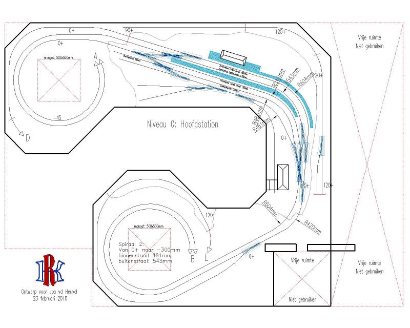

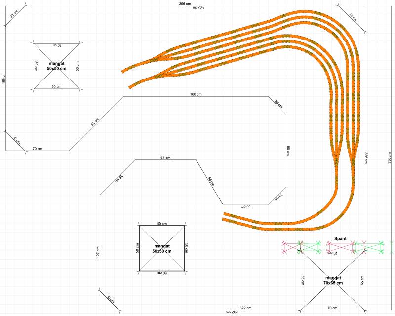

Hallo Jos en Basilicum,
Even naar aanleiding van het puntje van Basilicum het ontwerp aangepast... dat kan inderdaad zonder echt grote problemen. Het kost je twee extra wissels en de aanpassing van wat stralen...Je kan dan nu wel twee treinen onafhankelijk laten rijden.
Groeten Ronald K.

26 February 2010, 16:03:11 »
Zo.......net terug van "
OnTracxs
", was de moeite waard, heb veel gezien en het een en ander opgestoken.
Viel mee wat drukte betreft, had het drukker verwacht.
Van het forum heb ik alleen sympatieke Jaap ontmoet, hij was zijn schitterende module aan het demonstreren.......mooi Jaap!
Wat RonaldH betreft..........in het vervolg je telefoon aan zetten als er bezoek komt!
Verder was het voor mij leerzaam om zoiets mee te maken, zal zeker niet de laatste keer zijn!
Terug naar het zogenaamde "
Jolly-ontwerp"
, klasse Ronaldk dat je het gelijk aangepast hebt na die opmerking van Basilicum
, zelf was ik daar nooit achter gekomen, heb zo al moeite om de richting van de baan te volgen..............laat staan een verkeerde kruising opmerken!
In het weekend ga ik het 3D-ontwerp intekenen en het geraamte, als het zover is zal ik het laten zien.
Gr. Jos

26 February 2010, 17:07:05 »

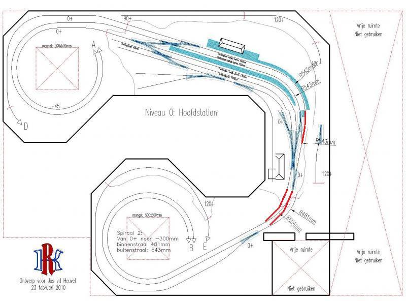

Jos, Ronald,
De wisselstraat is zo wel goed, maar kan nóg beter.
Inderdaad: opbouwende kritiek.
Ik heb in de tekening van Ronald de nieuwe wisselstraat één spoor naar links verschoven. De wissel die dan aan de linkerkant overblijft gaat naar rechts. Het voordeel hiervan is, dat als je op de hoofdbaan rechtdoor rijdt, ook op de hoofdbaan blijft. Verder is het nu mogelijk om op de hoofdbaan ongestoord rond te kunnen rijden, terwijl vanuit de zijlijn linksboven op de tekening een boemeltje het station binnen kan rijden.
Verplaatste wisselstraat met toevoegingen (rode lijnen).

26 February 2010, 21:16:11 »
Hoi Basilicum en Ronaldk,
Nou bedank ik jullie wel en stel dat zonder meer op prijs dat jullie meedenken, maar nu kom ik er niet meer uit, tenminste wat de wisselstraat betreft.
Heb het een en ander opnieuw ingetekent maar om een redelijke straal te krijgen lukt me niet echt.............en kom ook niet lekker uit met de wissels die aangepast moet worden, dus.....................please help! :
En ik nog zeggen: "
Oh.....dat pas ik wel ffe aan
"..........niet dus.
Gr. Jos
(Sorry voor de last)

26 February 2010, 23:28:05 »
hallo Jos en Basilicum...
Inderdaad jos, geen last, puur hobby! Even de boel aangepast in de tekening... En ja Jos, ik zal hem ook even op de mail zetten
De wisselstraat is aangepast, dat is inderdaad mooier Basilicum.
Groeten Ronald K.

27 February 2010, 10:19:41 »
Hallo Ronaldk en Basilicum,
Opgelost...............heb het op papier staan via "
Wintrack
"............is gelukt, dus spaar jullie moeite, eindelijk iets zelf gedaan!
Toch.................?
Gr. Jos en nog bedankt!
