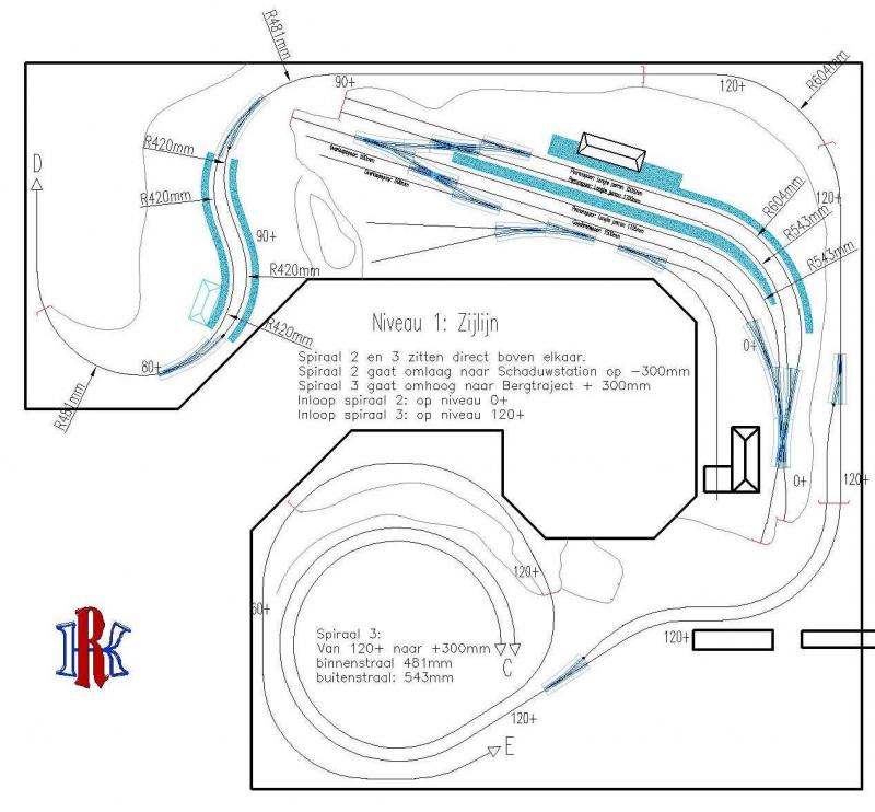

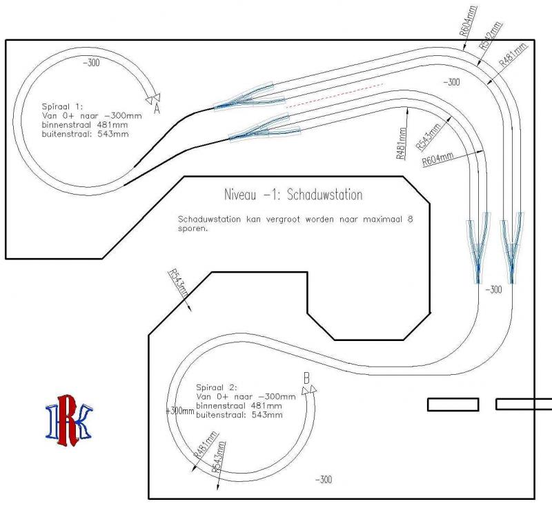

Re:Jolly - (Baanplan H0)
Reactie #245 Gepost op:
23 February 2010, 12:20:23 »

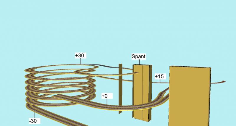

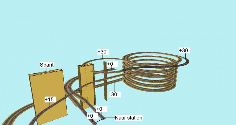

Hallo allemaal,
Nieuwe situatie van de twee spiralen in 3D............
A
B
C
Gr. Jos
Reactie #246 Gepost op:
23 February 2010, 14:41:23 »

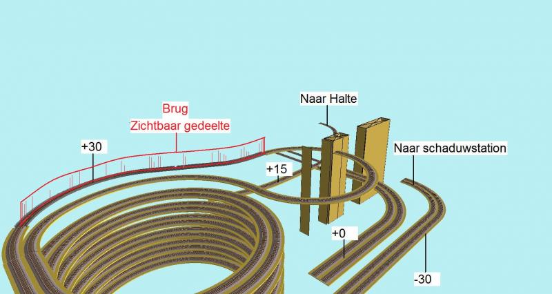

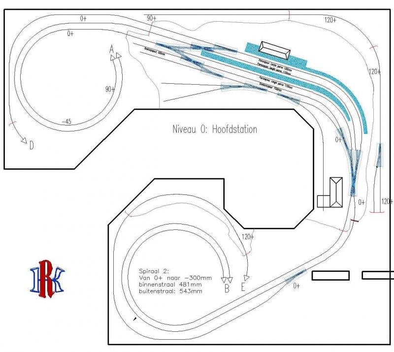

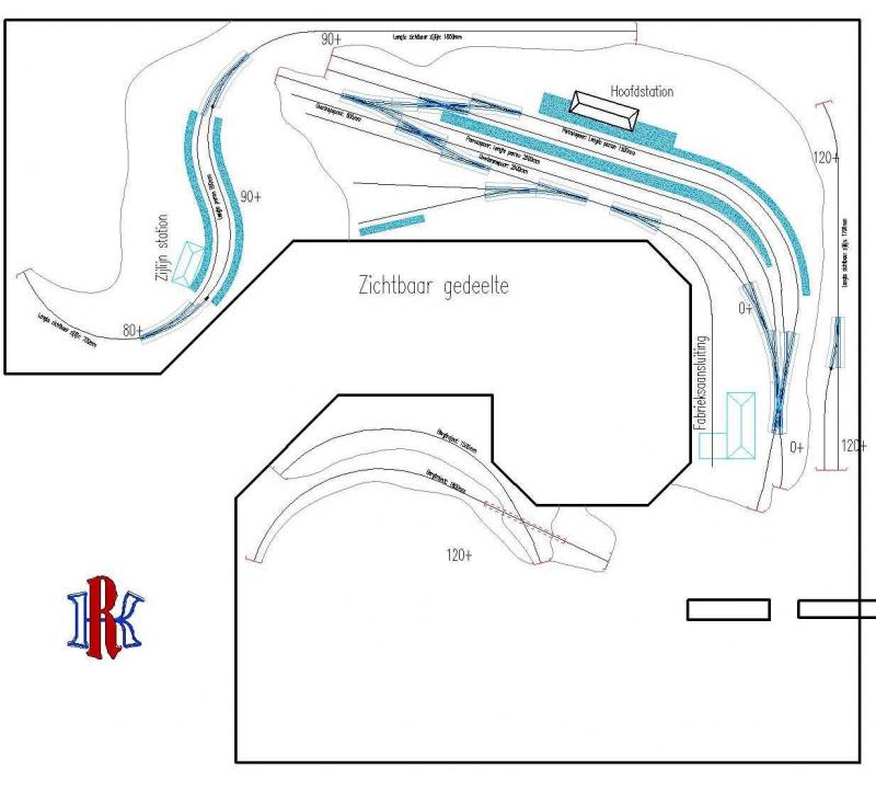

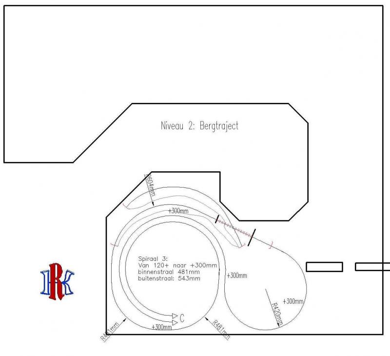

Hallo Jos,
Ik weet t.... het is een beetje erg... en ik zie dat jij ook nog steeds volop bezig bent.... Maar ik ben toch nog een keertje achter de computer gesprongen en heb je huidige ontwerp bewerkt.... Kijk eens naar het resultaat.... Het ziet er iets simpeler uit dan je huidige ontwerp maar ik verwacht dat je hier net zoveel rijplezier aan hebt... En dit ontwerp is iets minder complex...
Groeten Ronald K.
Zichtbaar gedeelte:
Schaduwstation:
Niveau hoofdstation:
Niveau zijlijn:
Niveau bergtraject:
Reactie #247 Gepost op:
23 February 2010, 15:32:12 »
Hallo Ronald,
Ziet er goed uit, dit trekt me meer dan je eerste ontwerp en is inderdaad wat simpelder dan m'n huidig ontwerp maar het niveau verschil is behouden....klasse!
Ga het uitwerken en weergeven in 2D en 3D.................dus ben wel ffe zoet.
Zou je het in PDF-formaat toe willen sturen, bvd.
Gr. Jos
Reactie #248 Gepost op:
23 February 2010, 15:59:17 »
Hallo Jos,
Graag gedaan... Het was even puzzelen met je wens van een bergtraject... maar dat is er ook goed ingekomen. Ik heb bewust gekozen dat er niets achter het spant zit. Dan kan je daar eventueel nog staan.
Je kan boven op de berg nog een aantal zaken bouwen als een kabelbaantje of een steil tandradachtige trambaan (brawa had vroeger zoiets in het programma...) Bij het zijlijn-station kan je mooi nog een dorp situeren en natuurlijk ook achter het hoofdstation is genoeg ruimte voor een dorp / stad. Tussen het zijlijn station (+90mm) en het hoofdstation (+0mm) zou ik een mooi bos maken met hoge bomen zodat je niet direct vanaf de zijkant het grote station ziet liggen. Het schaduwstation is onder de baan gehouden
dan heb je ruimte om vanaf achteren er nog mij te kunnen. Het spant kan je verwerken in een berg
Het station is iets uitgebreider dan wat jij had, hierdoor kan je nog eventueel een lokloods kwijt en wat rangeren naar de verschillende sporen...
O Ja, Als het goed is zijn het 3 ovalen in elkaar die bij het station bij elkaar komen...
Ik zal de boel vanavond even in PDF zetten en naar je toe mailen... Je hoeft je niet schuldig te voelen! Het is goed om te zien dat je er wat mee kan!
Groeten Ronald K.
PS: Nogmaals graag gedaan... Nu de boel in uitvoering brengen, ik ga je niet helpen met bouwen maar advies kan je altijd krijgen en misschien hebben in de toekomst wij jouw advies hard nodig
