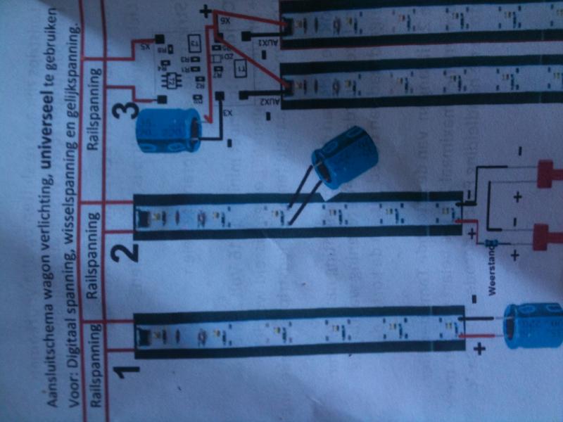

Vanochtend een Umbauer voorzien van licht met de lichtstrips (geel) van hufingtronic die we gister op Houten hebben gekocht. Gelijk maar wat reizigers in de trein gezet. Alleen de ledstrips nog van een condensator voorzien tegen het flikkeren.

@ Mathyn: u vraagt wij draaien
Foto van de aansluit beschrijving.
Let wel op dat je de "plus" van de condensator aan de "plus" van het ledstripje bevestigt en de condensator moet minimaal 16V zijn (ook dit staat in de handleiding)

Je kan het zo toch ook gewoon aansluiten bij bijv. Digirails ledstrips?

Ps: weet je ook hoe je een condensator in een loc kan doen. Bijv een sikje ofzo. Of een Hippel, die zijn zo gevoelig..

@ Mathyn: De condensators die je in een loc moet stoppen, zijn vele malen groter. Ze moeten een aardig grotere capaciteit hebben, omdat een motor aardig wat meer stroom nodig heeft, dan een paar kleine LED's.

Dat snap ik, maar ik zou graag willen weten hoe het er in moet.
Gr,
Mathyn.
Ps: ik heb ze hier liggen van 330uF, maar 50v, dus dat is niet goed. Maar aan hoevel uF moet ik dan denken?

@ mathyn: in
dit draadje
wordt de inbouw van verlichting uitgelegd. Ik denk dat het aansluiten van een condensator zoals eerder op het plaatje te zien is, ook bij andere ledverlichting kan, maar ik ben hier geen deskundige in dus weet het niet zeker. Hoeveel uF je moet hebben weet ik niet, dat vraag ik me ook nog af

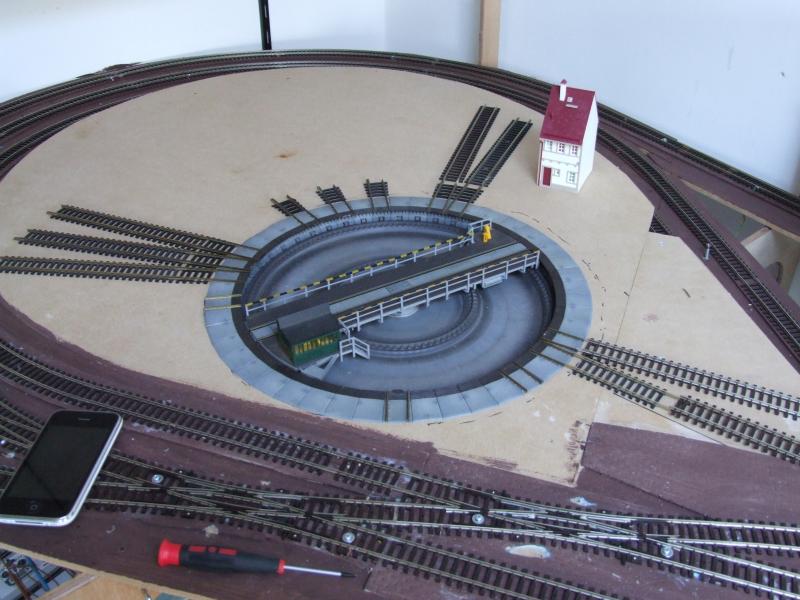

Eerst bezig geweest om te kijken hoe ik de servoaandrijvingen ga monteren. Ik heb dit prototype op een plankje van 3,5mm dik gemaakt. Voordeel is dat ik de servo al grof kan afstellen "boven" de baan en daarna kan plaatsen zonder al te lang "onder" de baan te hangen
Het geleidingsstaafje had ik eerst met CA lijm en met activator vastgezet, het zat goed vast, maar ook zat de drijfstang vast, dus niet zo'n heel goede oplossing
Nu vastgezet met houtlijm, dat gaat wel, je moet alleen ff geduld hebben. Ik denk dat ik hiervoor 30 min epoxy ga gebruiken stevig en snel werkend.
Daarna de draaischijf geplaatst en de eerste sporen er aan gelegd voor een eerste indruk. Bij de 3 uitgangen zonder extra rails komt de ringlokschuppe van Faller. De stroomvoorziening gaan we eerst via de lenz keerlusmodule LK100 doen. In een later stadium misschien met de Draai 15 van Kees Moerman voor geheel automatisch rijden met koploper.

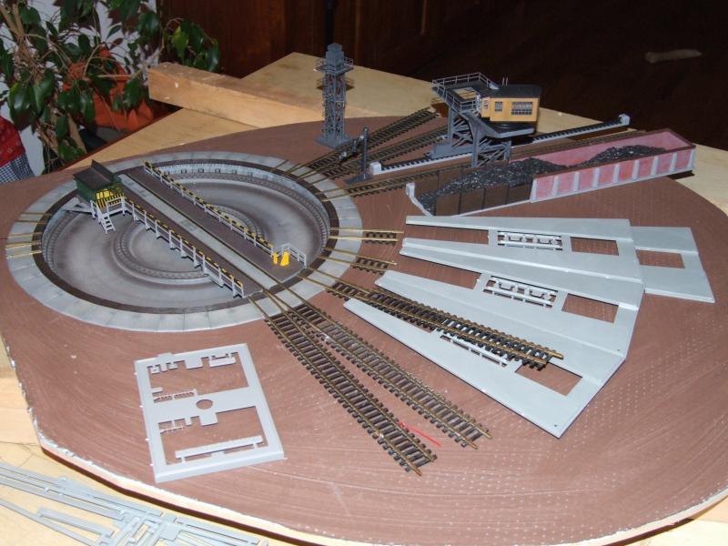

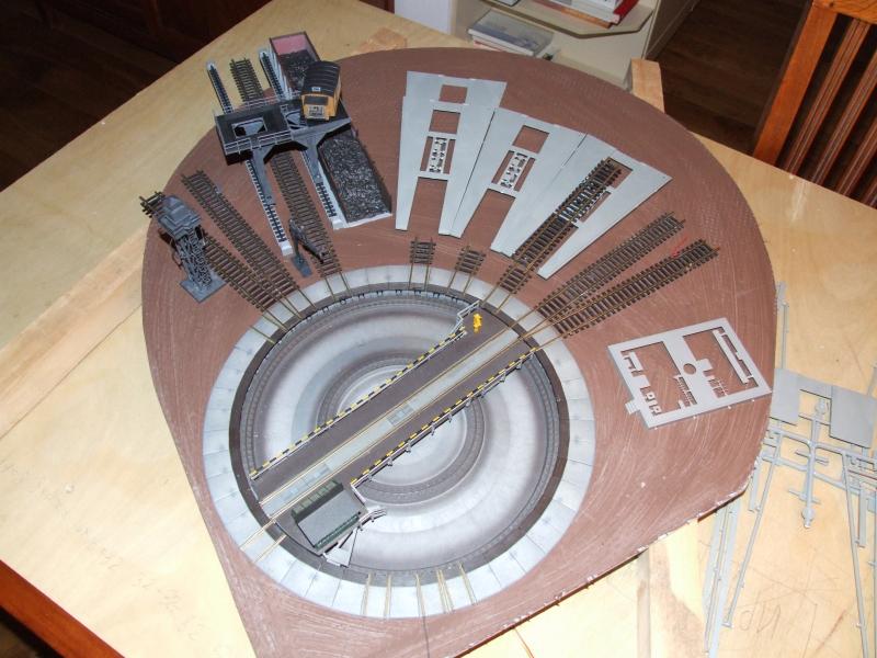

Vanavond nog even verder gegaan met het BW "Bad Bührtal". Eerst de ondergrond bruin geschilderd, hierna een proef opstelling gemaakt met de bodemplaten om te kijken of e.e.a. past.
Ik ben nog niet helemaal tevreden over de koleninstallatie. Deze moet nog wel ff kleiner gemaakt worden om daar te passen maar dan nog zou deze wat aan de grote kant kunnen zijn.
Als de ringlocschuppe klaar is nog maar eens een proef opstelling maken.

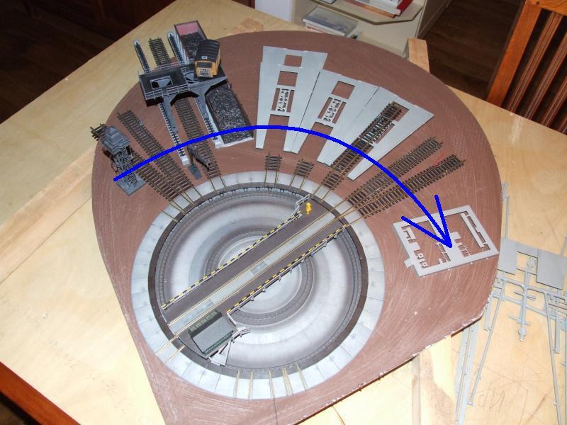

Zou het een idee zijn om de sporen een of twee standen te verzetten volgens de pijl op de foto?
Wat lijkt een grote ruimte toch altijd klein, als er rails op ligt.
Toevoeging
: de twee rechter en de twee linker sporen liggen op deze manier erg dicht op elkaar. Als op de ene een loc staat, zal er op de andere niets meer kunnen staan. Dit kun je oplossen door de sporen langer te maken (past dat nog op deze ruimte?) of verder uit elkaar te leggen (15 in plaats van 7,5 graden).

Ik kan niet zo goed zien aan de foto's of dat zo is, maar wat je eigenlijk volgens het grote voorbeeld zeker moet doen is dat je de verzorgingssporen met kolen laden, water nemen, ontslakken en zand vullen aan een doorgaand spoor, of tussen 2 doorgaande sporen moet plaatsen. Dat doorgaande "heen" spoor met deze faciliteiten eindigd bij aan de draaischijf, dan kan de loc gedraaid worden en rijdt vervolgens het naast gelegen teruggaande spoor weer op. Er waren natuurlijk uitzonderingen.
Je zou kunnen kiezen voor een kleinere kraan op het kolendepot. Tis inderdaad best groot, zeker in verhouding tot de grootte van het depot en de loods

@ Basilicum: Gisteravond ook nog even aan het stoeien geweest om de sporen een plaats op te schuiven in de richting van de blauwe pijl.
Het probleem is eigenlijk dat we het locdepot pas later (nadat een groot deel van de baan al gereed was) op deze plek hebben bedacht. We moeten het dus doen met de beperkte ruimte en daardoor niet helemaal waarheidsgetrouw kunnen bouwen. Ik denk dat we de grote bekolingsinstallatie weer op zijn oorspronkelijk plek op de baan gaan plaatsen, daar is ie ook niet helemaal logisch als bekolingsinstallatie, maar kan je hem wel inzetten als bijvoorbeeld kolen handelaar of iets dergelijks.
Vervolgens naast het aanvoer spoor van de draaischijf een kleinere bekolingsinstallatie met bezandingstoren en water. Dan hebben we ook wat meer ruimte om de opstelsporen wat langer te maken en op 15
0
ipv 7,5
0
en daardoor zoals Basilicum aangeeft wat meer ruimte te hebben voor de opgestelde locs.
