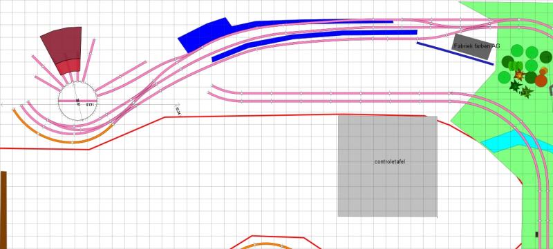

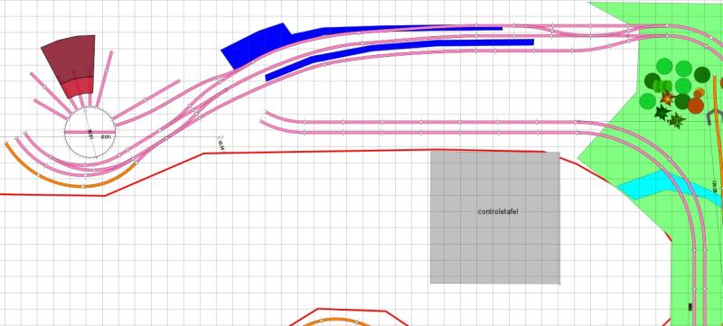

Nu ik toch moet wachten tot het straalkacheltje de werktemperatuur in de treinkamer wat hoger heeft gekregen, kan ik jullie om advies vragen.
In ons ontwerp hebben we 3 DKW wissels (Piko A-gleis) opgenomen en ook geplaatst. Zoals al gemeld, geven die DKW wissels problemen, zeker in combinatie met de gewone Piko wisselaandrijving.
Wat gaat er mis:
-De wisselaandrijving reageert niet of slechts deels (komt ook bij de gewone wissels voor);
-Met name de grote wagons ontsporen regelmatig op de DKW's;
Beide met gevolg dat het mis gaat bij automatisch rijden in Koploper en dat de boel ontspoord of botst of beide.
Nu overweeg ik 3 mogelijke oplossingen:
1: gefaseerd de aandrijvingen vervangen door servo aandrijvingen
2: De DKW's vervangen door gewone wissels.
3: tussenoplossing door alleen de aandrijving van de DKW's te vervangen door servo aandrijving
Wat is wijsheid in deze? Nu kunnen we nog redelijk makkelijk wijzigingen aanbrengen zonder al te veel te slopen.
Hier nog even twee plaatjes uit anyrail, 1 met dkw's en 1 met gewone wissels. Bij de laatste zijn er maar 2 stopmogelijkheden in het station komende uit beide kanten. Bij de versie met DKW's kunnen de treinen stoppen op alle drie de sporen.
Met DKW's (huidige situatie):
zonder DKW's:
Graag advies.

« Reactie #301 Gepost op: 23 December 2010, 01:43:08 »
Hoi Jeroen,
Nou zo te zien niet veel mensen met ervaringen op dit gebied :)
Nou ik wel... Heb zelf 1 zo'n wissel in mijn testbaan liggen. Is een ideale middel om de rijeigenschappen van rollendmaterieel te testen  :D
Aandrijvingen zijn idd bagger. Ik heb ze bij Fissy in de baan bij tientallen zien liggen, en er eigenlijk geen problemen mee gezien. Maar hij had ze aangedreven met servo's ;)
Dus ik zou hem laten liggen en er servo aandrijvingen onder knopen. Overigens moet het ding wel echt helemaal goed vlak liggen.
Grtzz en suc6,
Karst

« Reactie #302 Gepost op: 23 December 2010, 10:30:11 »
Ik was al bang dat niemand hier ervaringen mee had en dat ik de enige was..... ;D
Ik ga het dan eerst maar eens proberen met servo aandrijvingen. Ik heb van een DKW de wisseltong iets bijgebogen en het lijkt er op dat de rijtuigen nu wel afbuigen i.p.v. rechtdoor gaan.
Straks weer verder testen.

« Reactie #306 Gepost op: 23 December 2010, 13:42:09 »
Met servo's is die dkw zo betrouwbaar als elk ander.
Ik heb er in het verleden 1 in het schaduwstation gehad, die uit alle richtingen werd bereden en zowel getrokken als geduwd
geen enkel probleem gaf.
Gr. Remco.

« Reactie #307 Gepost op: 23 December 2010, 14:09:49 »
Ja hier liggen 14 stuks, en geen één maakt problemen! Alle aangestuurt met de goedkoopste servos van Conrad en het Servo IO van Deloof. Deze combinatie maakte de eerste tijd wat problemen, die nu opgelost zijn met een weerstandje...
Als de DKW wisseltongen genoeg druk van de servo bekomen is er niets mis mee, magnetische spoeltjes heb ik zelf nooit getest, omdat wij hier al last van hadden op de clubbaan icm rocoline...
Groet
Bernd
Edit: hier nog een link, naar de constructie van de servo: link Is de variant voor Tillig, met puntstuk omschakelaar, icm Piko maak ik gebruik van een andere methode, maar deze kan ik eerst naar Kerst plaatsen...

« Reactie #308 Gepost op: 27 December 2010, 10:11:56 »
Afgezien van wissels die niet helemaal omgaan met een spookmelding tot gevolg, rijdt het nu goed. Vlak voor de kerst wat nieuwe aanwinsten van een decoder voorzien (Roco E 18 en de Roco BR 93). Alleen rijdt de BR 93 achteruit heel strak maar rijdt deze vooruit als een hobbelpaard  ??? en ik heb nog niet kunnen achterhalen waarom  ???
Wat wel/ook heel leuk is, is dat mijn oudste dochter Emma nu de knoppen van Koploper bedient en onder de baan duikt om ontsporingen weer op de rails te krijgen :D (y) ;D
Ik ben er inmiddels uit welke aanpassingen we gaan maken in het schaduwstation. De bochtwissels gaan er uit, die geven problemen met name bij de BR01 en de andere grote stomers. Verder gaan het achterste opstelspoor verdwijnen waardoor we wat ruimte krijgen voor de bocht na het schaduwstation en nog wat aanpassingen.
Voor de wisselaandrijvingen gaan we servo's gebruiken, eerst voor de DKW's daarna voor de andere wissels. Heb hiervoor 2 x de Uhlenbrock servo decoder gekocht (67800). Moet alleen vo0r beide aanpassingen weer even zin en moed verzamelen ;D
