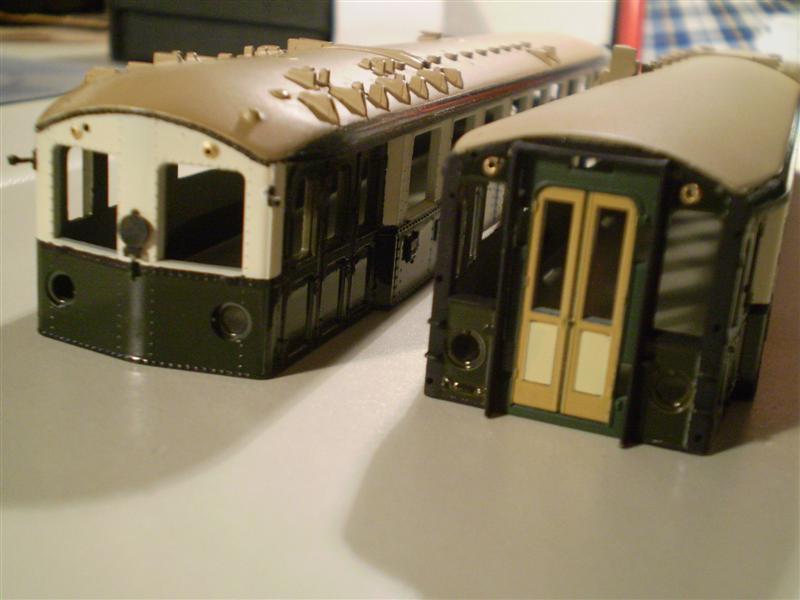

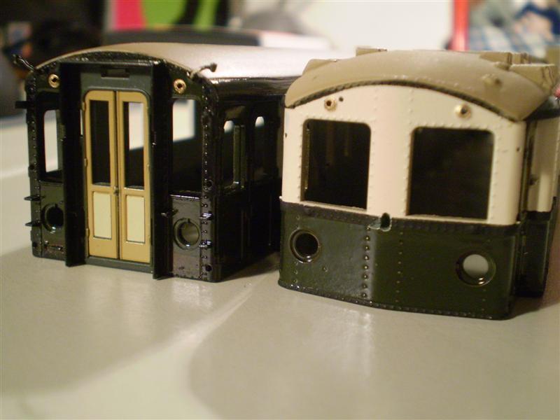

Afgelopen week weer aan het spuiten. Op zich heb ik dat in dit draadje met de andere bakken al eerder laten zien, maar volgens mij ontbreekt de lost tape  ;) methode nog, naar analogie van lost wax methode voor het maken van messing gietwerk:
De mBD heeft deze week eerst een laagje crème gehad en na het afplakken van het crème een laag boonstoppelgroen:
Vroeger zou ik eerst het dak Sahara geel spuiten, maar ik had met de mC last van het netjes afplakken van het dak om de dakranden te spuiten, doordat de steunen van de vlonders in de weg zitten om dat netjes te doen. Dus nu eerst alle zwarte biezen.
Om te beginnen wordt al het crème weer afgeplakt:
Daarna al het boonstoppelgroen op de wanden en de koppen:
Dit viel een beetje tegen  ;D Al met al ben ik meer dan 2 uur bezig geweest om het zover te krijgen. Dus alle deuren apart alle stukken binnen de klinknagelstrips met enkele leuke stukjes naast de deuren. Met de mC, Bec en Cec heb ik dat anders gedaan, door de verticale strips met een Edding stift zwart te maken. Dat ga ik bij de Aec ook weer doen, want dit is me toch te gortig.
Maar om het voorgaande ging het me allemaal niet, het ging om de lost tape methode. Het laatste wat moet worden afgeplakt is de dakrand, waardoor er een zwarte bies ontstaat. Dus heb ik eerst een 0,7mm tape strak langs de rand geplakt:
Hier zit het erop en vervolgens heb ik de rest van het dak precies tegen dit tape aan afgeplakt en de 0,7mm tape weer weggehaald:
Het spuiten zelf is binnen een kwartier gebeurd:
Ik heb nu Revell matt 8 gebruikt. Dat is hetzelfde als Humbrol matt 33. Dat dekt in één keer. Voor de mC en de andere heb ik Modelmaster semi gloss gebruikt, maar dat wilde langs randjes en klinknagels maar niet dekken. Uiteindelijk komt er nog een lak overheen en dan zie je het verschil niet meer.
Snel de tape eraf en het klusje is gelukt:
Nu ik nog eens naar de foto's kijk, denk ik dat ik nog beter de 0,5mm tape had kunnen gebruiken.
Volgende stap wordt het dak. Dat gaat relatief snel: de hele bak afplakken rondom is vrij snel gebeurd. Alleen ook voor het Sahara zand van Modelmaster geldt dat het niet in één keer dekt en waarschijnlijk 3 lagen nodig heeft om er fatsoenlijk uit te zien. Ik laat de tape liever niet voor 3 spuitbeurten zitten, dus dat wordt weer 3 keer afplakken. Maar er zijn weer vorderingen en eens komt het 5 wagen stel af.
Ivo

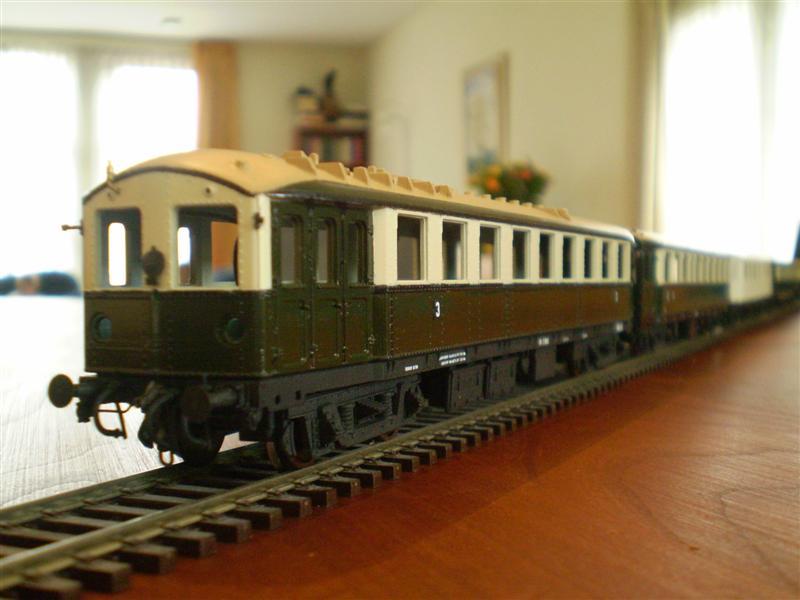

Ivo tB
  • Berichten: 5583
Re: BNLS-Werkspoor - mat '24 Blokkendoos in de oorspronkelijke uitvoering
« Reactie #398 Gepost op: 30 May 2010, 14:11:43 »

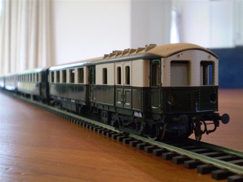

Foto's:
De mBD voorop
De mC achteraan
De Aec krijgt nog een kleurtje.
Nu volgt de afwerking: klasseborden, in-uit bordjes en opschriften erop, seinijzers monteren, de vlonders erop lijmen en dan in de matlak. Daarna de rest afbouwen.

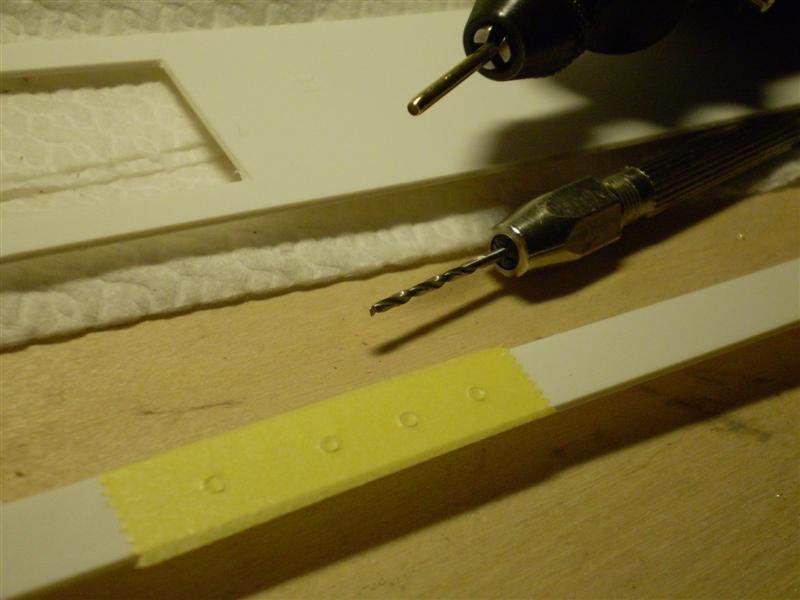

Het duurt toch iets langer  ;) Bovendien weinig tijd gehad afgelopen weken. Ik zit te broeden op een perfect rond gaatje in tape met een diameter van 1,5mm om de sluitlichten op de mC en mBD af te plakken en vervolgens de messing lampring te spuiten. In elk geval op de dichte koppen zijn deze blank messing. Op de doorloopkoppen is dat minder duidelijk te zien. Ik wil die spuiten, want messing lak ziet er dan veel beter uit dan geschilderd.

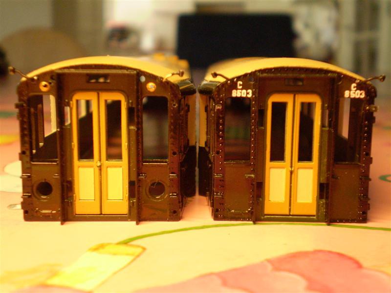

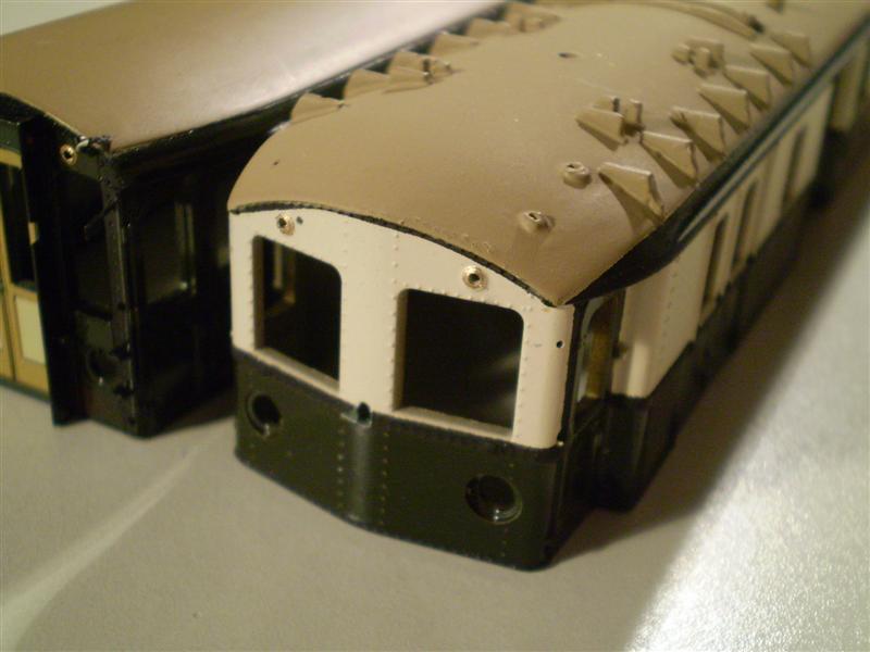

Broeden is weer afgelopen  ;D
Na gezocht te hebben naar een gaatjestang met een diameter die klein genoeg is (die ik dus niet heb gevonden) heb ik maar een ponsje gemaakt van een stukje messing pijp met 2mm diameter. Eerst heb ik die met een 1,5mm boortje opgeboord en vervolgens in de Multitool gespannen. Met een vijltje maak je dan een mooi ponsje. Tape opplakken en met de pons met de hand draaiend krijg je een mooi rond gat:
Vervolgens met deze stukjes de sluitlichten afgeplakt en gespoten met messing lak:
De kop van de mC en de doorloopkop met stuurstand van de mBD
De kop van de mBD en de doorloopkop van de mC
Nog een om het af te leren.
Nu ga ik nog met een drupje Crystal Clear het lensje erin maken en dan kan er zonodig nog een rood lampje of LED achter.
Wat je ook zou kunnen doen is om ter plekke van de sluitlichten een groter gat te boren van ongeveer 1,6mm en daarin dan een stukje messing buis te lijmen. De kopse kant van de messing buis moet je dan wel mooi rond afwerken en polijsten voor hetzelfde effect.
Nu kunnen de nummers op de koppen erop. Met name op de doorloopkoppen is er heel erg weinig ruimte voor de nummers C 9001 en BD 9003, maar ik ga het proberen.

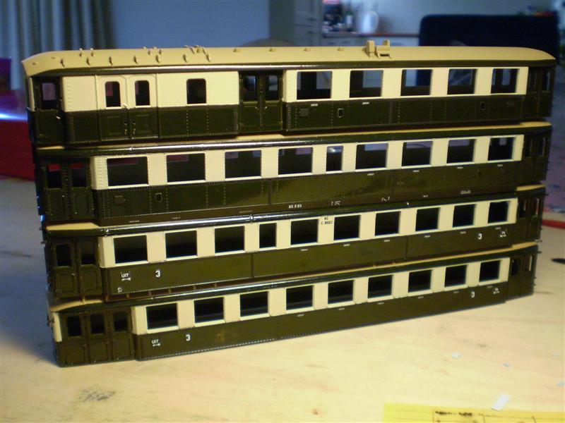

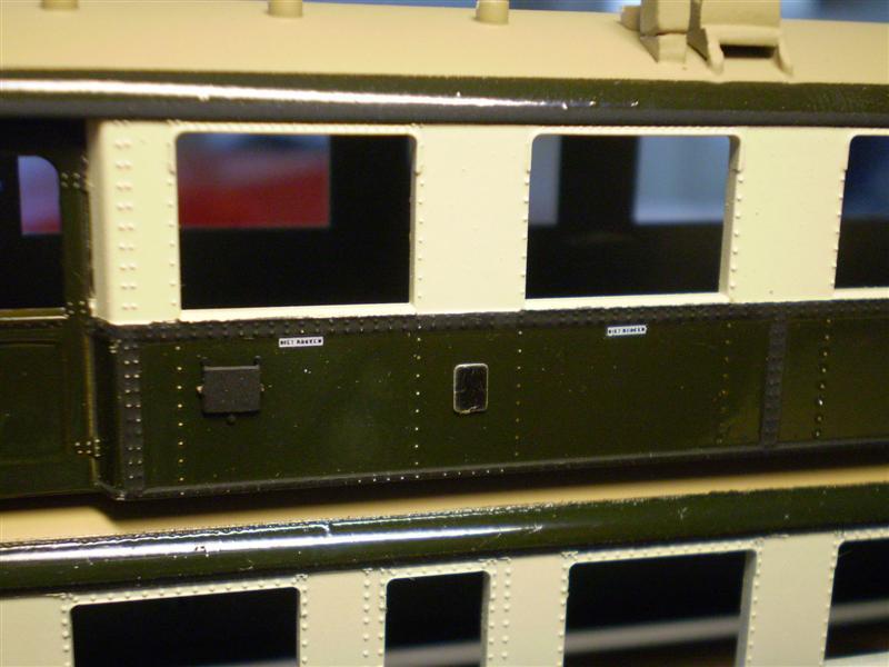

Volgende stap zijn de NIET ROOKEN bordjes:
2 coupé's in de mBD, 4 coupé's in de Bec en 6 coupé's in de Cec en mC. De aanduiding niet rooken is bij de Cec en mC in de eerste jaren gewijzigd, maar dit is de afleveringstoestand volgens VSTS.
De bordjes zijn leesbaar:
klikbaar
Kees-Jan, bedankt voor deze super transfers  (y). Vergelijk maar met foto's en je zult zien dat deze qua afmetingen gewoon goed zijn.
Volgende stap wordt het nummer op de koppen en dan nog een paar kleine dingen als de klasse aanduiding en de in/uit bordjes en daarna kan het eindelijk in de matlak.
Hoe lastig het nummer op de doorloopkoppen wordt kun je hier zien:
Er is bij de koppen met sluitlichten nauwelijks ruimte.
