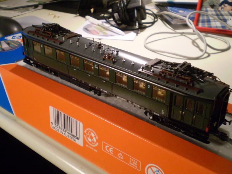

Vandaag bij Meijer en Blessing de op een na laatste mCd gekocht:
Deze is inmiddels behoorlijk zeldzaam en ik ben blij nog een nieuw exemplaar in doos te hebben gevonden. Het is wel een wisselstroomversie, maar de wielen werden snel gewisseld voor gedeelde gelijkstroomassen. Door dat systeem in de draaistellen neemt deze mCd stroom af van 8 wielen.
Ik ben bang dat deze door mij op de in dit draadje getoonde wijze mishandeld gaat worden om een onderdeel te worden van een 6-delige Blokkendoos stam. Ook de mCd heeft in het crème groen gereden met slechts één pantograaf. En het aardige is dat hierbij de dakleiding ook weer afwijkt van dat wat ik aan het maken ben op de mBD en de mC. Hier komt een Vickers installatie op, maar in tegenstelling tot de andere die een rechte leiding links hebben gezien in de rijrichting heeft een mCd met Vickers deze rechts zitten, steekt vervolgens haaks het dak over en eindigt weer links. Ik heb daarvan een mooie tekening van Arjen gehad en je kunt het ook zien links op de foto in Elektrische treinen in NL deel 1 in de loods in Leidschendam.
Maar eerst de 5 delige stam afmaken, pas daarna komt deze aan de beurt.
Ivo

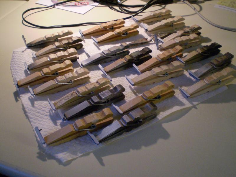

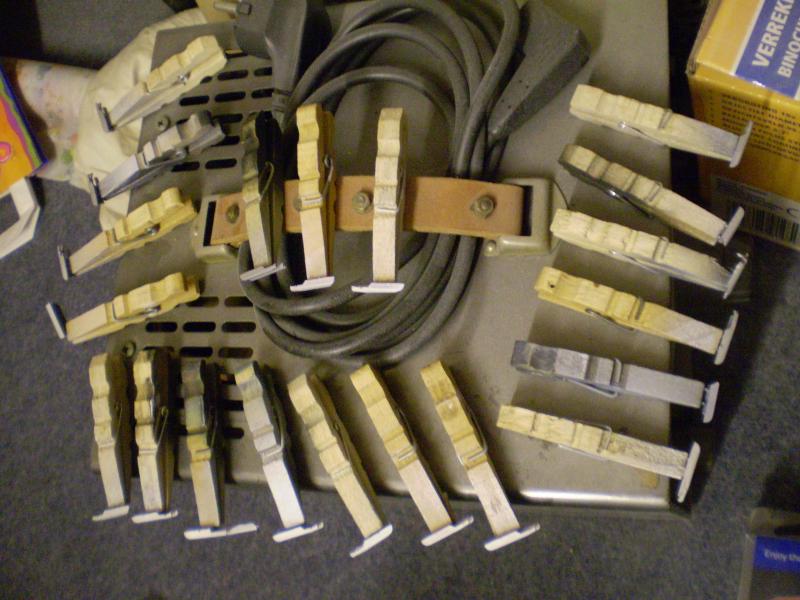

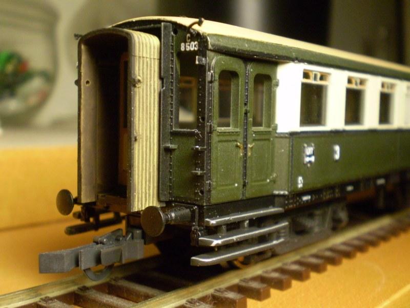

Vanavond de draad opgepakt, waar ik in juni was gebleven. Ik wil graag alle trapjes een aluminium randje geven. Ik heb de volgende aanpak bedacht: eerst in de primer, dan aluminium spuiten en daarna zwart spuiten. Met een scherp mesje wilde ik de randen afschrappen om zo een dun strooje alumnium of ander metaal te imiteren, maar dat schrappen werd dus niks. Het werd of rafelig of te groot en in elke geval niet overal even breed. Dus vandaag weer opnieuw begonnen met alle trapjes (voor 5 blokkendozen zijn dat 24 trapjes (4 per rijtuig, maar 8 voor de mBD) aluminium te spuiten. De volgende stap wordt de randjes met 0,5mm tape afplakken, dus dat zijn 72 randjes. Dan zwart spuiten, tape eraf, in de blanke lak en klaar. Zo hoop ik dat het gaat, maar we wachten af:
In de primer
En in de aluminium lak.
wordt vervolgd,
Ivo

Zo'n stift heb ik geprobeerd, maar dat werd ook niks. En een lijntje van een halve millimeter met een kwastje zetten zie ik niet zitten. Het lastige is ook dat die trapjes moeilijk zijn vast te houden. Kortom eerst probeer ik nog een afplaksessie en dan zien we wel weer.

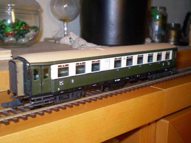

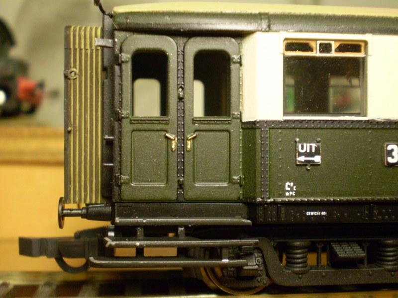

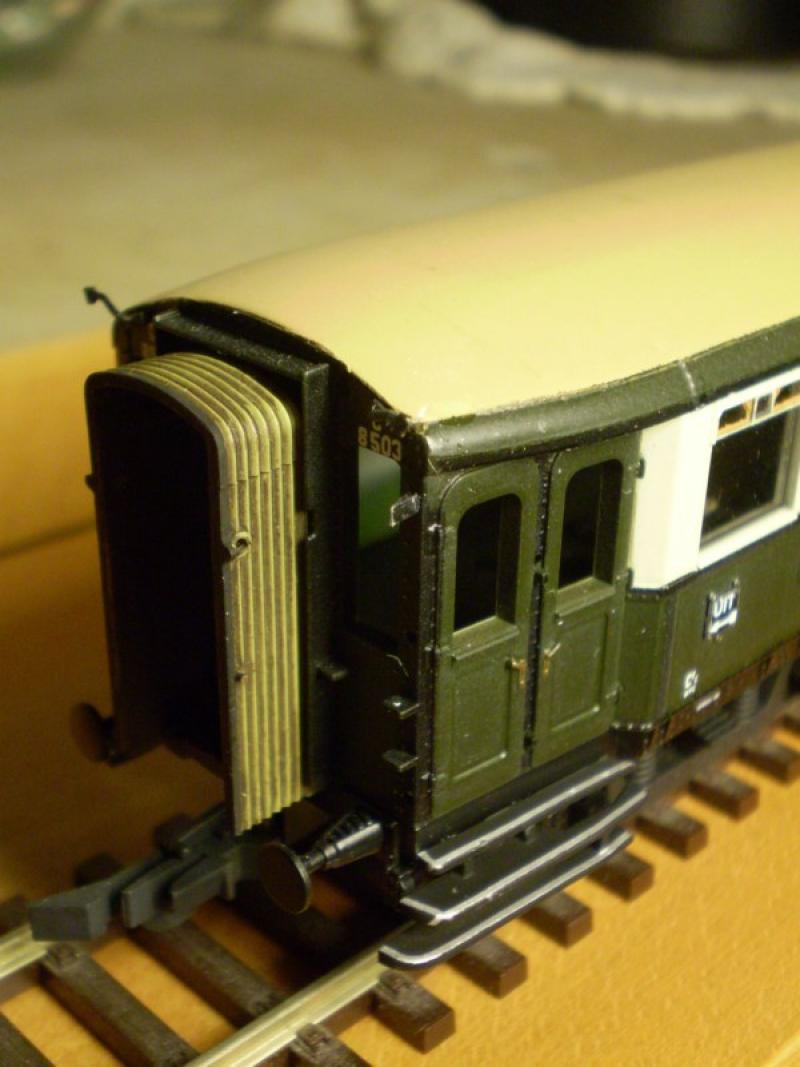

Het lukt dus wel. Het kost even moeite en wel bijna 3 kwartier afplakken voor 4 trapjes en even snel spuiten. Ik moet het op puntjes nog bijwerken, maar ik ben zeeeeeeeeer tevreden:
Tape er weer af en de trapjes zijn hier al aangebracht op een Cec.
Hier zie je de bijwerkpuntjes op de punt van de bovenste 2 treden. Hier kreeg ik de tape onvoldoende gebogen en heb ik het in stukjes gedaan, waardoor ook nog een stukje aluminium op de zijkant staat. Maar dat is met een kwastje zo weggewerkt.
Dit is precies wat ik wilde: de strip imitatie bovenop de rand van de treden en niet de rand zelf.
Schuin van boven:
En van opzij:
Op naar de overige 4 rijtuigen, dus nog een uur of 5 knutselen en dit is ook weer gebeurd
Ivo
