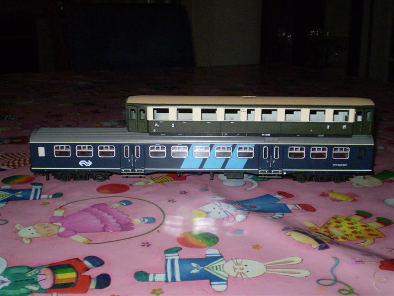

Aardigheidje:
mat'24 Bec op een plan W. De rijtuigen zijn toch iets langer geworden.

Overlord
Berichten: 1583
Re: BNLS-Werkspoor - mat '24 Blokkendoos in de oorspronkelijke uitvoering
Reactie #413 Gepost op:
15 June 2010, 21:38:02 »
aaahh... juist de blaasbalgen moeten nog!
Leuk hoor om het verschil tussen dat oude en nieuwe(re) materiaal
