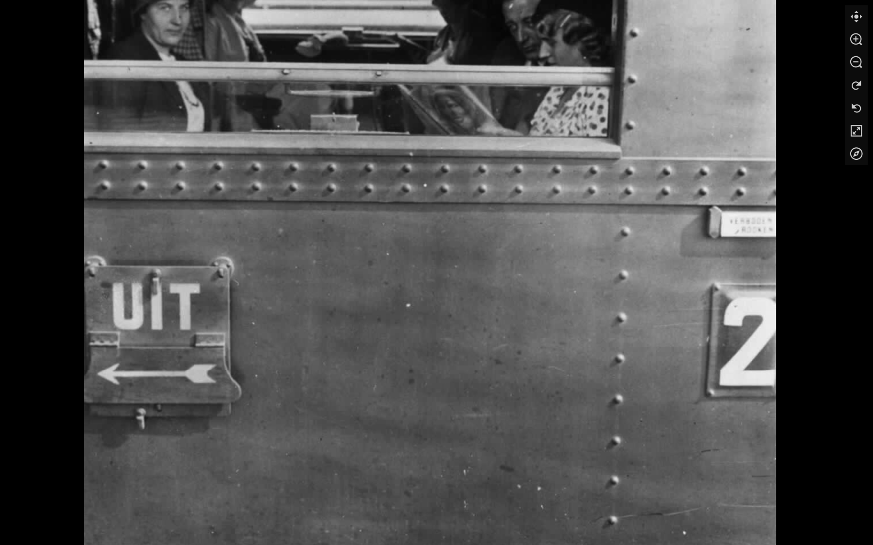

29 October 2024, 18:35:28 »
Voor het maken van decals voor de Aec kwam ik deze foto tegen in het Utrechts archief. Omdat ik steeds foutmeldingen krijg als ik de downloadbare foto wil opslaan, heb ik er maar een printscreen van gemaakt.
Gaat om deze foto:
https://hetutrechtsarchief.nl/beeld/B3DD8DCB4AE255CA87B35821439CD0ED
Op dat bordje zie ik "VERBODEN TE ROOKEN" onder elkaar staan. En ook zo minuscuul dat het niet of nauwelijks te printen zal zijn. Maar dus niet "ROOKEN VERBODEN"
Ivo tB
Berichten: 5583
Re: BNLS-Werkspoor - mat '24 Blokkendoos in de oorspronkelijke uitvoering
Reactie #474 Gepost op:
30 October 2024, 21:17:32 »
Ik ook. Moet het opzoeken. Ik baseer me op een andere foto
