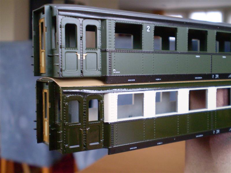

Het was even zoeken, maar nu heb ik toch een foto gevonden van de stuurstroomkoppeldoos. Hij zit in de rijrichting gezien rechts naast de koppeling onder de bufferbalk zoals je zei. Eens kijken of ik ergens een 2200 doos over heb.

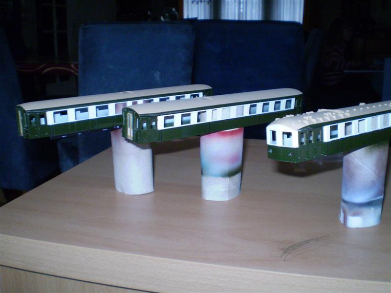

Gisteren ook een pot lak laten mengen in Boonstoppel standgroen 4020. Waarschijnlijk heeft iedere goede verfhandelaar deze kleur in de computer staan.
Na 2 uur afplakken en een kwartiertje spuiten komen ze zo uit de spuiterij:
Hier zie je nog niets aan en kleuren op foto's zeggen niet zoveel, maar in elk geval zie je de rode rand niet meer als andere kleur terug ( ;) Peter):
Dit groen is een iets warmere en donkerder kleur dan de kleur van Roco en het Philotrain rijtuiggroen.
Dat donkerder verbaasde me eigenlijk, want gisteren met de kleurenwaaier van Boonstoppel in de hand is dit groen 4020 een van de lichtere soorten.
Het zou overigens kunnen dat met de blanke zijdemat of matte laklaag deze kleur weer lichter wordt en dan wordt het verschil weer anders.

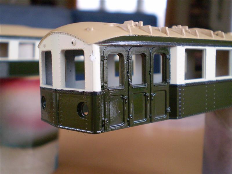

Op de Bec ziet het er als volgt uit:
Het enige originele qua schilderwerk zijn nu nog de tussendeuren voor de overloop. De rest heeft allemaal al een extra laklaag. De laatste stap wordt nu het herstellen en opzetten van alle zwarte biezen, de bordjes, de kleine onderdelen en de opschriften en het kan in de blanke lak.
Voor de vergelijking 2 foto's van de 1924 Bec en een nog onbehandelde Roco:
De lichtval maakt ontzettend veel uit voor hoe de kleur overkomt. Dit is daglicht zonder flits, maar de hoek waarop het model staat maakt uit voor de kleur. Maar je kunt zo wel de verschillen zien.
Ik ben blij met de tip van Boonstoppelgroen, want ik vind dit beter combineren met het crème en ik denk dat een warme kleur ook past bij de jaren '20.
Op naar het volgende afplakfeest: alle zwarte biezen moeten nog een keer.
Ivo
Ivo

Ik vind het een erg fraaie kleur zo, hoe je 'm ook bekijkt. Ik heb de mijne (drietje) met de groene verf van Edwin Langeveld gespoten (dacht ik), ligt qua kleur niet zo gek veel bij jouw stel vandaan zo op het oog.
Mooi dat de rode bies niet meer terug te vinden is (ook geen dun reliëfrandje?)
Heb je de stelbalk (beplating) bij de Bec bewust laten staan...? Die kwam er toch pas veel later op? Ik heb de mijne weg gehaald.... (nog een maandje of zo, dan heb ik ze weer 'boven water')...
Maar een perfect stel zo!!!
groetjes
Peter
Ivo tB
  • Berichten: 5583
Re: BNLS-Werkspoor - mat '24 Blokkendoos in de oorspronkelijke uitvoering
« Reactie #214 Gepost op: 13 February 2010, 13:53:31 »
Sssst...........!
Is overigens goed te vermijden door eerst met een glasvezelpotlood het randje weg te schuren.
Die kan er altijd nog af als ik een goede methode heb bedacht om de steuntjes onder alle stijlen te maken op het chassis. Het is een scherp driehoekig plaatje haaks geplaatst op een vierkante plaat, die met 6 bouten of klinknagels op het chassis zitten. Roco heeft het mooi gemaakt, maar elk chassis is weer anders en die van Roco ook. Dus er is een Ces, Cec, Bec, mBD en mC chassis en alleen de Bec heeft de stroomlijnkap. Alle andere passen niet onder de Cec, want de stijlen zitten bij elke bak op een andere plek.
Ivo
