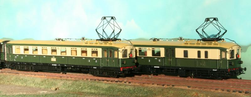

Als ik Arjen (vdD) mag geloven - en dat doe ik graag  ;D - is dit dus een juiste weergave:
De beide motorwagens zijn gebouwd door de andere Arjen (D). Deze foto is niet de beste uit de fotoserie trouwens, maar dat terzijde. Ook de mCv heeft rode bufferbalken.
Mijn IJmondstel heeft overigens zwarte...

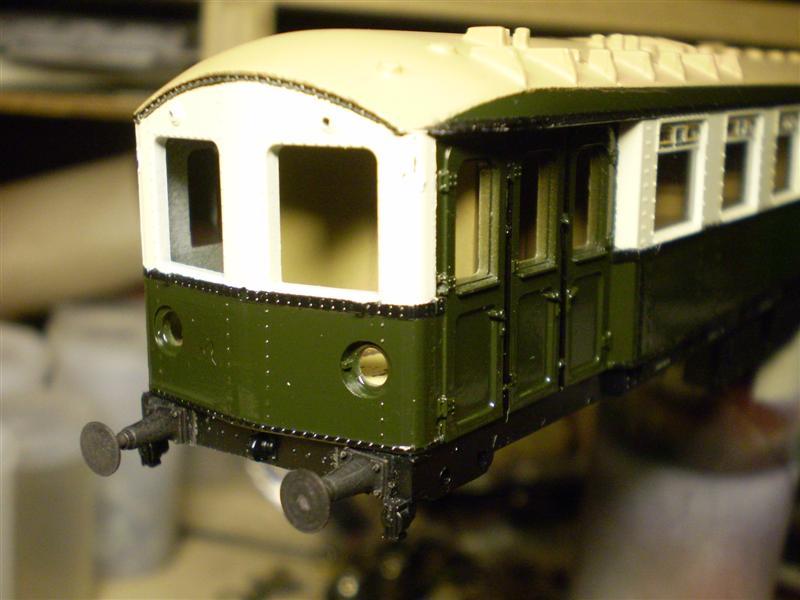

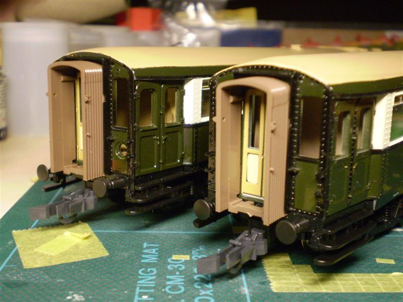

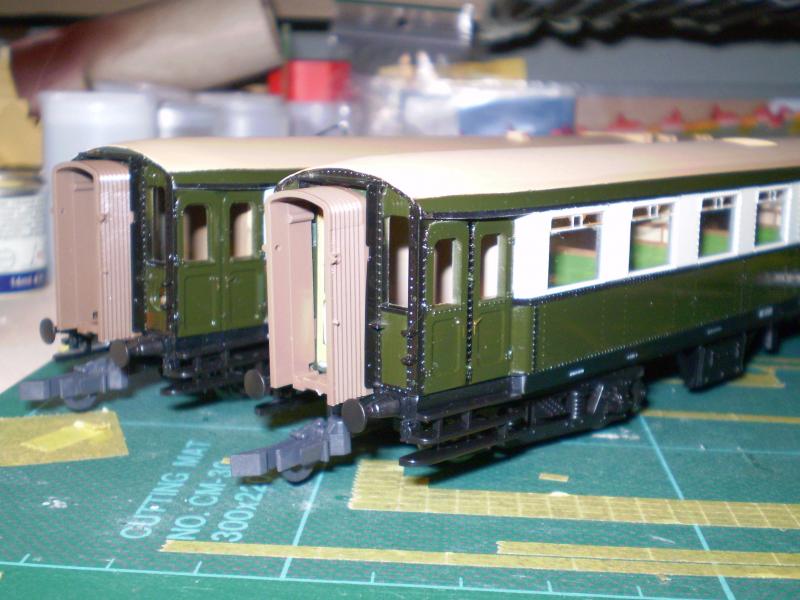

Met wat afplakken verder bezig met de zwarte striping of biezen:
Midden over de bak, onderaan de bak, tussen de deuren en op de koppen en ook nog een paar verticale strips aan de zijkant van de bak:
De zwarte strip moest ook nog op de kop onder de dakrand. Maar ik zie nu dat het zwart onvoldoende heeft gedekt, dus dat moet nog over.
Het meest significante verschil ontstaat op de doorloopkoppen, omdat daar aardig wat zwarte biezen en randen zitten:

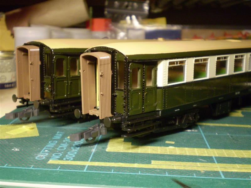

Nu is de vouwbalg het enige ongespoten plastic onderdeel en ik denk die ook maar te gaan spuiten. In elk geval denk ik dat de flens waarmee de vouwbalgen tegen elkaar zitten ook zwart zou moeten zijn. Ik weet eigenlijk niet van wat voor materiaal de balg zelf is gemaakt. Is dat van een zware kwaliteit linnen of is dat van leer gemaakt. Kan ik ook nog eens gaan nadenken over de kleur.
Met flits is het weer een heel ander gezicht:
Dan zie je ineens een interieur in de Bec.
