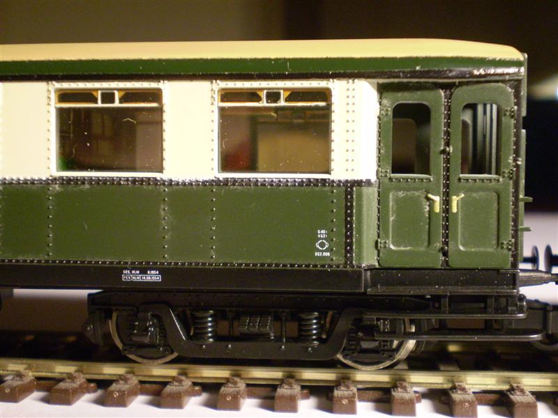

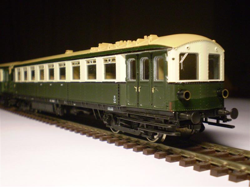

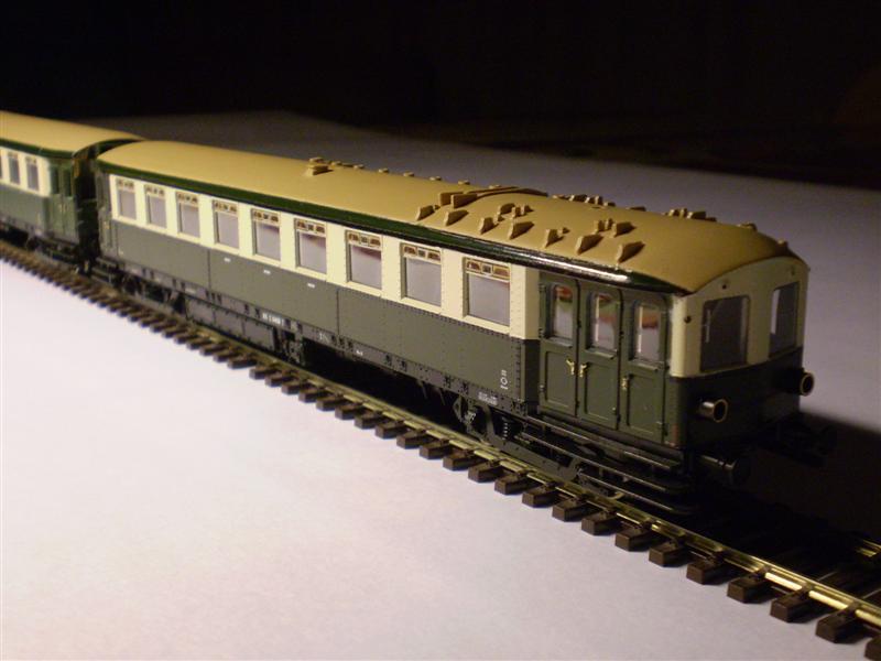

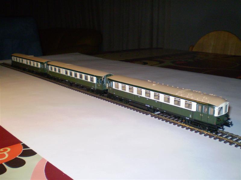

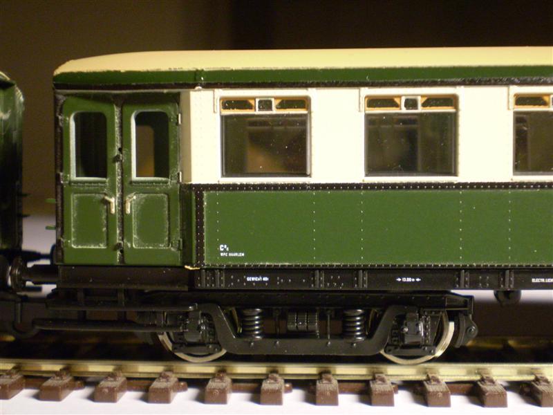

Vanavond maar eens iets in elkaar gezet om te kijken of het wat wordt:
De mC
mC, Cec en Bec
Nog een keer de mC. De zwarte strip over het midden van de bak moet nog worden bijgewerkt. De bufferbalk krijgt nog 3 luchtslangen. De 2 stuurstroomkoppelingen zitten al onder de bufferbalk. Het valt me op dat bij de blokkendozen nergens een elektriciteitskabel aan de bufferbalken hangen. Alleen de koppeldozen. Lag er dan in elk koprijtuig een losse kabel voor de verbinding?
Je ziet op het linker raam nog een ruitenwisser zitten. Die zat er niet in 1924. Nu wil het toeval dat ik ook een Jules maak en die heeft op beide ramen een ruitenwisser zitten. Dus met wisselen kan ik op deze mC en op de mBD keurig ramen zonder ruitenwisser zetten. Er zat er overigens wel een, maar die zat helemaal links aan de zijkant.
Deze bak heeft keurig de juiste korfbuffers. De Bec heeft die ook, maar de Cec heeft de latere buffers. Nu heb ik verende korfbuffers van Weinert en die zet ik op de 2 koppen met een werkende schroefkoppeling in het midden. Dan hou ik weer 2 sets korfbuffers over en die gaan dan op het Cec chassis.
Nog even de ramen van de Cec:
en de Bec:
Er moet nog van alles aan gebeuren, maar het lijkt al aardig op de 1924 versie.

Dat ziet er bijzonder fraai uit! Toch een vraagje, valt die ex-rode band op de kop niet (toch) heel erg op? Op deze foto wel, lijkt het.... maar het kan meevallen als je 'm in werkelijkheid ziet.
Complimenten!

met een laag vernis dr over kon dat weleens een heel eind opgelost zijn...

Wat je nu ziet is vooral een verschil in glans en ik denk inderdaad dat dat met de aflaklaag vrijwel volledig verdwenen zal zijn. Anderzijds denk ik nog steeds aan boonstoppelgroen en dan gaat al het groen nog over, waar het nu gewoon het groen is van de Roco bak.
