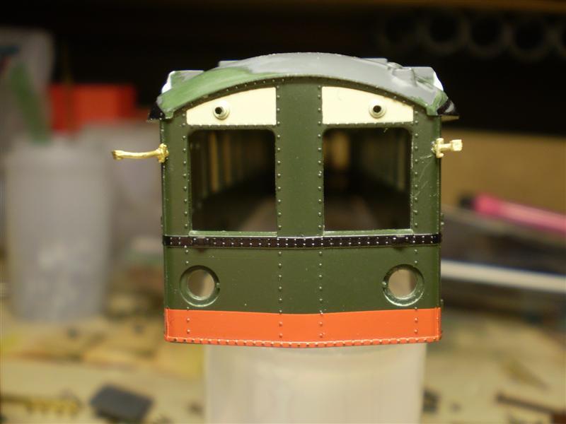

Ik durf het bijna niet te zeggen, O Grootmeester
, maar die lantaarnijzers zijn echt te lang. Dan zou ik nog eerder de korte Philo's er op monteren. Het doet m.i. afbreuk aan de algehele (goede) indruk.
Groet, Carlo
Groeten, Carlo

Prachtige en interessante ombouw!
Heerlijk, dat gepriegel met isolatoren e.d.!
Inderdaad zijn de ijzers wel te lang, de korte zijn volgens mij echt niet te kort.

Hu, beter niet inderdaad. Het werd zo mooi! MK heeft hele mooie kleintjes (zitten bij z'n koppelingssetjes meegeetst). Die hebben weliswaar geen ' hoogte', maar zijn wel subtiel.
Of anders Floris' oplossing van een messing draadje met een klein stukje snoerisolatie aan het eind?

Ik vind die van MK te plat... Zijn er geen Duitsers die zoiets hebben?

Ter geruststelling. Deze lange sluitseinijzers zitten niet vast. Ik heb nog verschillende opties:
- de korte Philotrain, maar volgens mij zijn die echt tekort.
- verschillende MK opties, sommige wel degelijk met diepte en hier is vrij makkelijk ook nog een gaatje in te boren voor de sluitseinen zelf
- ik heb nog een gietboompje van Philotrain, waar verschillende sluitseinijzers aan zitten
- de Weinert catalogus doorspitten, misschien zit daar ook nog iets bij.
Ik moet sowieso nog 4 stoomfluiten bestellen. Ik dacht die nog wel te hebben, maar dat valt tegen.
Ivo
P.S. Voor de aardigheid 8351 of 8354 als stoomfluit van Weinert
Laatst bewerkt op: 19 January 2010, 12:42:29 door Ivo tB

Vanavond even wat sluitseinijzers opgezocht. De MK sluitseinijzers zijn iets fijner, maar even lang als de Philotrains. Zonder bevestigingsplaat kun je deze natuurlijk zo kort maken als je wilt. Daarnaast heb ik een gietboompje met verschillende sluitseinijzers en die vind ik eigenlijk te grof en hieronder dan een voorbeeld hoe de korte Philotrain eruit ziet:
Deze vind ik te grof voor dit model, maar qua lengte is het eigenlijk zo slecht nog niet.

Zie je wel
De lantaarnijzers van de Roco 1100 zijn fijner, alleen hebben die een rechte stang. En volgens mij zat er bij de Blokkendoos een boogje in.

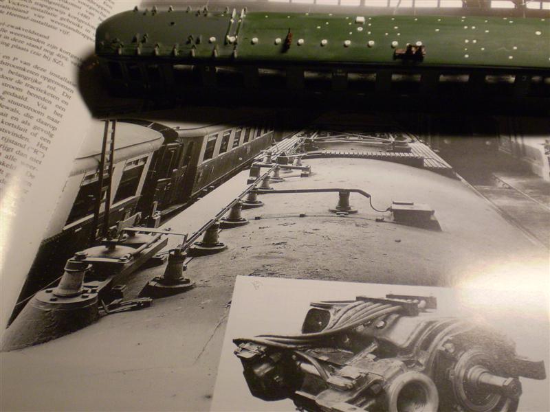

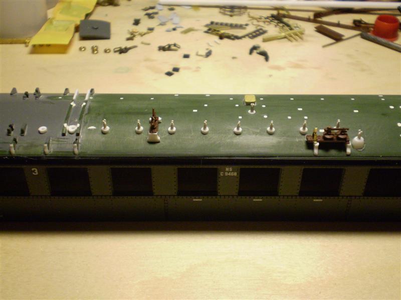

Nog een klein kastje is er op het dak gemaakt en de voet voor de dakdoorvoer begonnen:
Foto van het model op de belangrijkste leidraad:
Het gaat om het kastje rechts van het midden

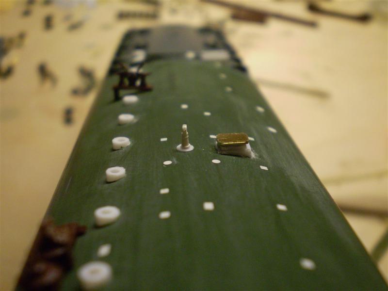

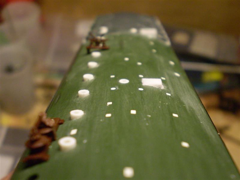

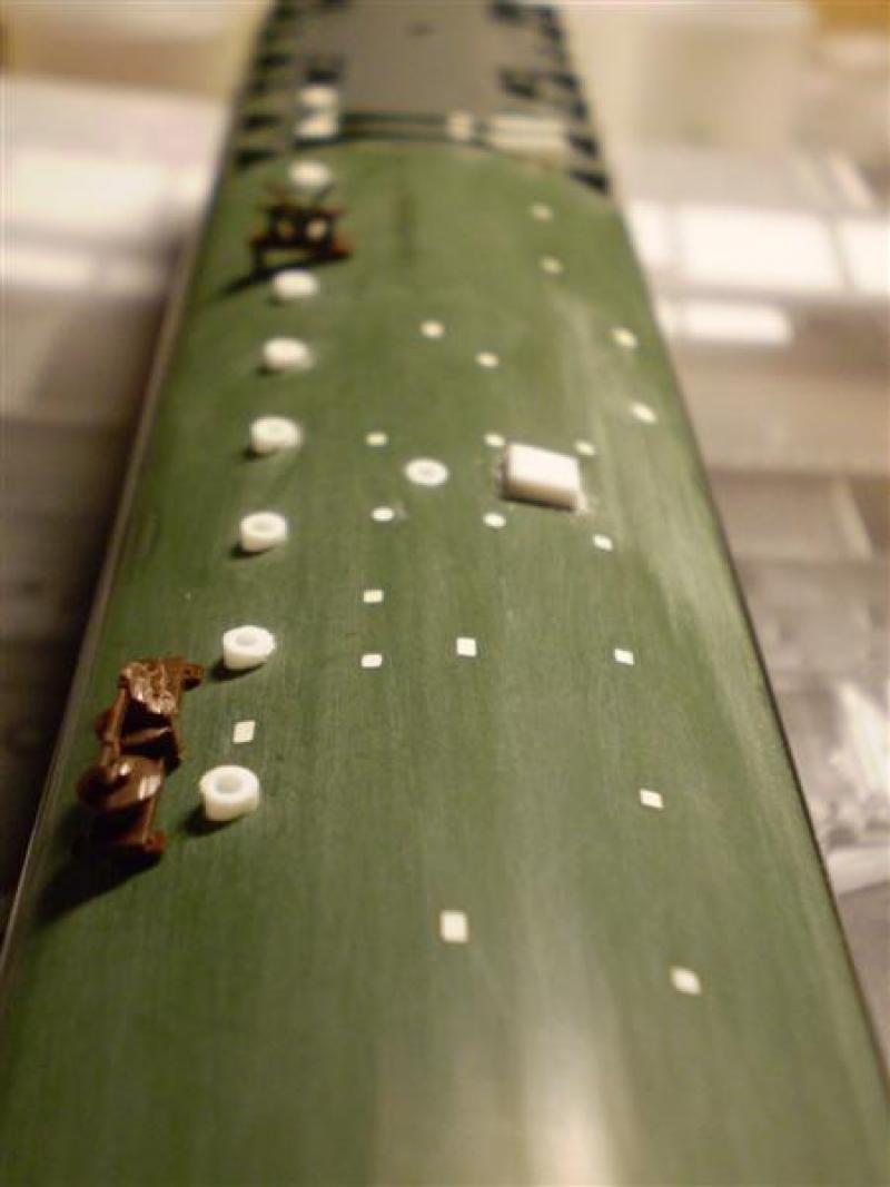

Eerst 2 plakjes styreen op het dak geplakt:
Dan de bovenkant van deze plakjes goed horizontaal gemaakt. Dat kan door voorzichtig vijlen, maar ja, die freestafel van mij doet dat in een paar bewegingen meteen goed:
En dan een iets kleiner plakje styreen erop en vervolgens nog een deksel van messing:
Vergeet niet om nog een gaatje te boren in het styreen net onder het messing deksel om straks de draad in te lijmen als het geheel is gespoten.
Voor de aardigheid ook even een isolator in de voet ernaast gestoken. Je ziet meteen dat het draadhoudertje bovenop eigenlijk teveel is.
De voet voor de dakdoorvoer bij de schakelaar heb ik gemaakt van 3,5mm rond styreen. Dat ga ik nog taps proberen te krijgen en dan is de dakopbouw bijna af en kan er gespoten gaan worden.
Ivo

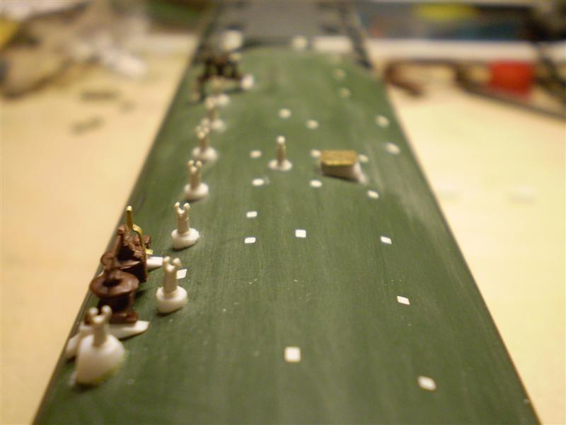

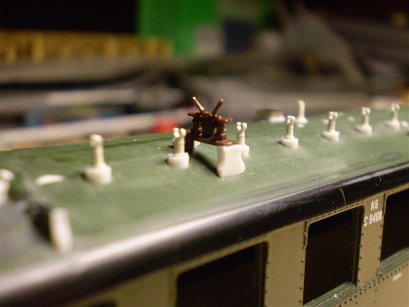

De laatste loodjes
op het dak gemaakt, voordat ik de hele aangepaste bak kan gaan spuiten. Ik hoop daar komende week genoeg tijd voor te kunnen vinden.
Wat moest er nog gebeuren:

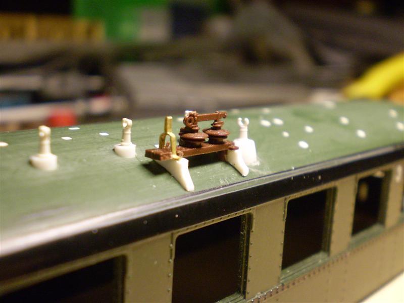

aangepaste voetjes maken voor de vonkhoorn, aangepaste voeten maken voor de oplegging van de hoogspanningsschakelaar, de hoogspanningsschakelaar aanpassen door een simpele eindstand voor de schakelaar in 0 stand te maken en de voet voor de isolator erachter, waar ik of de bliksemafleider of de doorvoer naar binnen onder vermoed, taps maken.
Dit is nu het totaal dak:
De voetjes van de vonkhoorn:
Omdat het allemaal pietepeuter werk is en ik enige stevigheid wilde is het voetje op zich iets dikker dan ik wilde. Dit is uit 1mm styreen plaat, maar erachter wilde ik de ronde pen van het Roco onderdeel voor de bevestiging laten zitten. Ik heb dus een halfronde sleuf achter in dit voetje gevijld. Dat was me met 0,5mm styreen nooit meer gelukt. Misschien vijl ik deze aan de buitenkant nog iets dunner.
Dan de voeten voor de vonkhoorn:
De linker steekt nog iets te ver uit, maar dat haal ik er nog af.
Op de vorige en deze foto zie je ook de 0 stand van de schakelaar. Volgens mij wordt in deze stand de hele installatie in de mC aan de massa gelegd en in de andere stand aan de 1500V. Ik heb dit gemaakt van een messing stripje van 0,2mm wat ik als restje had liggen van een messing etsfret van een Philotrain rijtuig. Het geheel vouw je eerst dubbel, daarna vanaf de bovenkant op de gewenste lengte buig je beide uiteinden haaks naar buiten en daarna zet je het op een dun plaatje metaal en buig je de 2 uiteinden weer haaks naar beneden. De pootjes staan nog iets te ver uit elkaar, maar ik vind het wel goed zo. Je ziet ook dat de voeten onder de bevestigingsplaat van de schakelaar niet allebei op de uiteinden staan. Kijk naar de foto op pag 39 Elektrische treinen in Nederland deel 1 en je kunt het zo terugvinden. Rechts ernaast staat ook de nu taps afgwerkte voet. Dat heb ik uiteindelijk gewoon met een vijltje gedaan.
Voor de vergelijking met de aangehaalde foto, mijn interpretatie:
Ik ben zelf heel benieuwd hoe het er in gespoten toestand uit gaat zien.
Voor de liefhebbers: de beugeltjes voor de vlonders naast de pantografen komen ook nog.
Ivo
