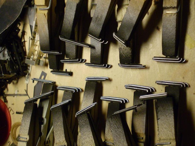

Tape er weer af en de trapjes zijn hier al aangebracht op een C12c.  ???
Je bedoelt vast en zeker Cec.
Het lijkt mij makkelijker om die rand met een ouderwetse trekpen te maken.
Maar het resultaat, Ivo, daar kan je eer mee inleggen. (y)
Gerard
Ivo tB
  • Berichten: 5583
Re: BNLS-Werkspoor - mat '24 Blokkendoos in de oorspronkelijke uitvoering
« Reactie #436 Gepost op: 23 September 2010, 23:25:45 »
C12c ???
Dat is een rare typo. Was zeker te laat op de avond dat ik dat schreef. Natuurlijk een Cec. Ik kan het nu in het bericht niet meer aanpassen.
Die trekpen heb ik ook overwogen, maar het probleem is dat je dan ook er een liniaal met inktrand langs moet houden oid en dat zie ik mezelf met zo'n klein trapje niet doen. Dus die afplaktape geeft een strakker resultaat, behalve in de bocht vooraan.

Het kost even, maar dan heb je ook wat. Na 3 avonden plakken en op puntjes bijwerken ben ik er tevreden over. Ook de bochten vooraan de treeplanken lukken met voorzichtig de tape in een bocht plakken toch ook. Nu nog in de blanke lak.
20 trapjes geschikt voor verder gebruik. De goede lezer weet dat ik er 24 nodig heb, maar 4 heb ik al aan een rijtuig gezet voor de foto op de vorige pagina.
