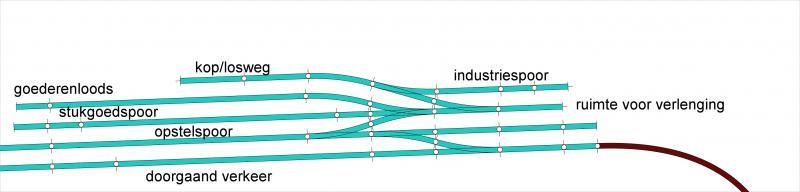

zoveelste poging tiel rangeer, vanuit t noorden bekeken
« Reactie #35 Gepost op: 27 June 2010, 00:26:02 »
tot zover weer nieuws. Blijft niet anders dan alle mogelijkheden bekijken.
-vind het er een beetje overladen uitzien.
-heb wel deze sporen nodig.
-kruiswissel/driewegwissel  is duur.
-kan op dit plan beter de rangeerterrein weergeven.
-plan eventueel in '60/70 tijdperk plaatsen toen Tiel nog geen bovenleiding had.
-kan hier wel wat landschap kwijt.
-geen station(komt later nog wel een keer)
-viaduct provinciale weg Buren/Tiel vervangen door spoorovergang en splitsing naar rangeerterrein maken.
Suggesties, tips welkom
Gr Koen
« Laatst bewerkt op: 27 June 2010, 00:41:18 door KoenF »

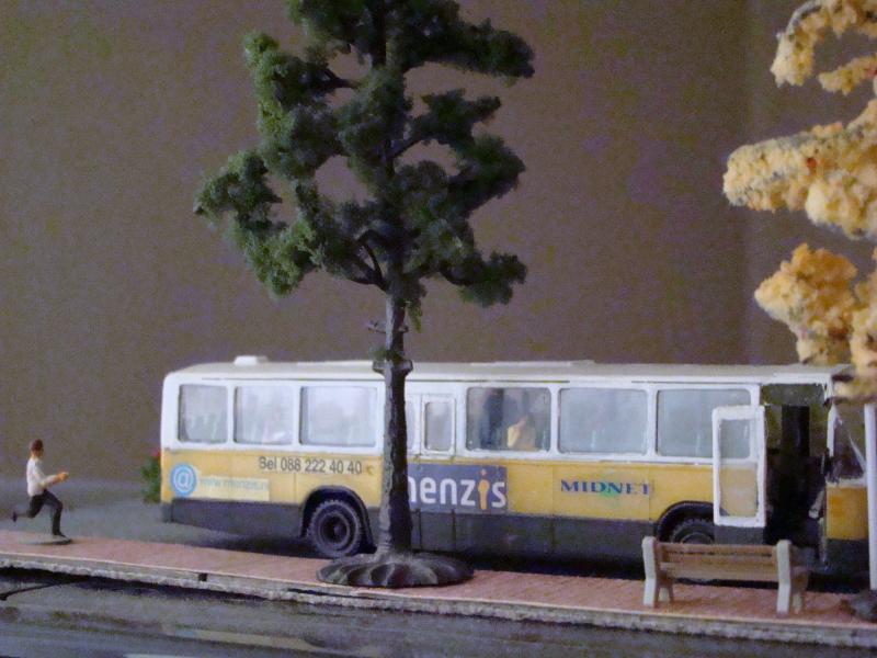

man komt te laat
« Reactie #36 Gepost op: 29 June 2010, 21:17:21 »
Alvast een beetje sfeer, reklame is eigenlijk een beetje te modern(gouden gids knipsels) maar toepasselijk. Kan nog wel een keertje oude reklame opzoeken.
Chauffeur zit aan de koffie(hoe vaak ik dat gehad heb op Utrecht Centraal ;D!)
Gr Koen
« Laatst bewerkt op: 29 June 2010, 21:19:11 door KoenF »

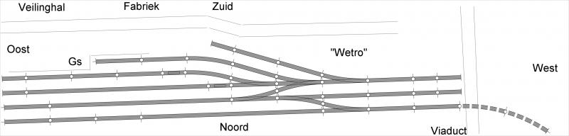

Rangeerterrein Tiel - (Baanplan H0)
« Reactie #39 Gepost op: 14 August 2010, 20:50:28 »
Vandaag dus bij Wentink geweest en het sluitende stuk gekocht. Een driewegwissel en wat flex(raar  spul).
Hierbij kom ik definitief terug op een eerder plan;
Eigenlijk deze maar dan zonder dat rechtse stuk!
Ik zal m nog es uittekenen.
Die bocht kan echt niet dan hangen de dubbeldekkers te ver over.
Gr Koen
« Laatst bewerkt op: 14 August 2010, 20:57:04 door KoenF »

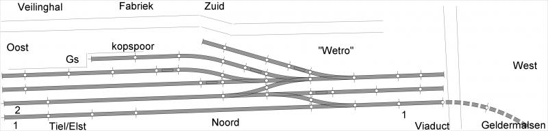

Definitief plan
« Reactie #40 Gepost op: 15 August 2010, 19:16:06 »
klik
Heeft er iemand nog laatste tips voor dit plan? ;)
Gr Koen
Zo niet dan ga ik maar aan mijn zolder beginnen ;D!
« Laatst bewerkt op: 15 August 2010, 21:38:04 door KoenF »
Koen/264
  • Berichten: 9227
  • Het leven op de weg.
    • Midland

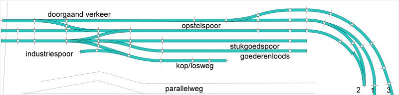

Rangeer Tiel - (Baanplan H0)
« Reactie #41 Gepost op: 17 August 2010, 00:09:27 »
Uitleg sporen:
-het linkse stuk loopt in een later stadium dan door naar het station.
-drieweg iets naar rechts geplaatst waardoor opstelspoor wat langer wordt.
-rechtse vrije baan onder viaduct door , maar dat is nog steeds een twijfelgeval. Een spoorwegovergang met een stukje landschap is ook wel aardig. Ondanks de flex in mijn testopzet blijven de bochten krap.
Treinenloop:
- buurtgoederentrein kan binnenkomen op opstelspoor zowel links als rechts wegrijden.
- wagons afrangeren met sik of een hippel erbij.
- grotere loc kan afgesteld worden op doodlopend spoortje rechts.
- omloop is nu nog doorboken doordat station ontbreekt maar dat ga ik regelen met de fiddleyards aan beide einden.
- logisch is nu alleen de geelectriseerde kant te zien van Tiel. Dus voorlopig alleen electrische personen treinen.
Hoe lang is die goederenloods nou precies?
Waar kan ik seinen plaatsen voor dit plan?
Gr Koen
« Laatst bewerkt op: 17 August 2010, 00:13:48 door KoenF »

« Reactie #42 Gepost op: 17 August 2010, 00:40:05 »
Hoi Koen.
Er zit wel een aardig beetje rangeerwerk in jouw plan.
Als ik het goed zie bevind de goederenloods zich een deel aan het kortere spoor om met een hoek zo verder te gaan langst het langere spoor.
Deze kan je desnoods laten eindigen gelijk met het eind van dat spoor.
Op het kortere laadspoor kan je aan de loods dan een bakwagen stellen met geopende zijdeuren en een laadbord leggen van wagon en kaai om met een heftruck over te rijden.
De lading kan bestaan uit olievaten die gelost-geladen worden.
Je kan zulks een bakwagen gebruiken, of mits een frigostore in de loods een frigowagen, heb je werk mee.
Lege weghalen ,volle terug voorschuiven.
Zomaar een idee hoor.
Groetjes.
Matheus.

« Reactie #43 Gepost op: 18 August 2010, 21:41:24 »
Hoi, Matheus,
Ja, rangeren kan ik zeker en dat lijkt me ook leuk. De sporen links en rechts gaan beide op een fiddleyard/rolbrug uitkomen, behalve de loodssporen dan. Voorlopig eerst rangeerterrein bouwen en later een keer het station.
Ik was al van plan om wat wagentjes in die geest er bij aan te schaffen+rongenwagen of iets dergelijks.
Wou eerst die van Artitec nemen maar dat kan natuurlijk ook wel met dit soort modelletjes. kan ik daar een beetje mee rommelen.
Die wagentjes die je laat zien kunnen ook wel achter een 2200!
Gr Koen
« Laatst bewerkt op: 18 August 2010, 21:59:16 door KoenF »

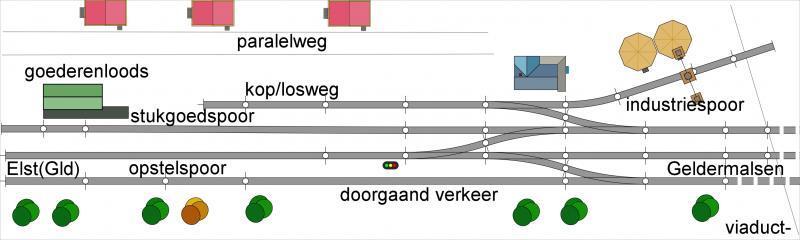

Re:Station Tiel - (Baanplan H0)
« Reactie #44 Gepost op: 18 August 2010, 22:03:43 »
Nogmaals ter verduidelijking:
klik
1= doorgaand spoor; links denkbeeldig station, rechts naar buiten ri Geldermalsen.
2= opstelspoor, loopt ook links langs denkbeeldig station.
Vraag: waar kan ik hier het beste seinen neer zetten?
Gr Koen
