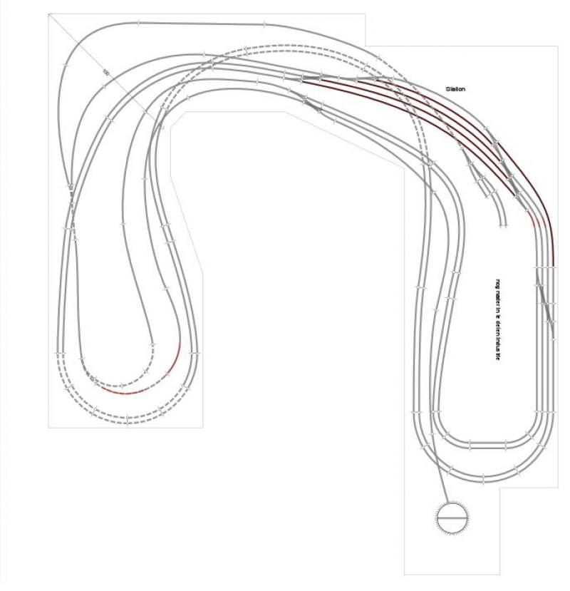

« Reactie #45 Gepost op: 22 May 2010, 20:14:19 »
L.S.
Vandaag heb ik het baan plan zo goed als helemaal af kunnen tekenen. Rekening houdend met de lengte van mijn armen heb ik de hoek links boven beter bereikbaar gemaakt. rechts boven komt het station met wat huizen ofzo op een vlakke uitneembare plaat, die we dus op ons gemak eerst kunnen maken en daarna plaatsen. Hoe dit alles via de spiraal naar het schaduwstation gaat weet ik nog niet, daar ga ik is lekker rustig een nachtje over slapen.
rechts in het midden staat: "Nog nader te bepalen industrie".
Opmerkingen, aanvullingen, opbouwende kritiek zoals altijd weer van harte welkom!
Johan.
Wie ik ben & Ons NIEUWE baanplan <- Wat vind u van ons baanplan? graag reacties!

Hoi Johan.
Dit ziet er erg goed uit, complimenten.
Daar gaan wel aardig wat bouw uren in zitten.
In combinatie met veel bergen en tunnels, nou dit mag deze opzet er beslist zijn.
Digitalizeren is ook niet echt moeilijk, maar dat kost wel tijd, geld en denkwerk.
Alles goed labelen en cijferen, mij persoonlijk zou deze baan wel gaan lukken.
Ik heb makkelijk praten, maar kan jij het ook voor elkaar krijgen.
Nu nog een begin, vergis je niet, dat is wel een behoorlijke klus, maar wel te doen.
Als eerst heb je veel hout en plaatmatriaal nodig, daar kun je al aan beginnen.
Veel zaag en meetwerk, met een afkortzaag is dat niet moeilijk.
Sucses en veel bouw plezier
Martin.

Hoi Johan.
Ga mij morgen eens een beetje meer verdiepen in je baanplan.
Vooreerst een vraagje, links of rechtsverkeer, waarom bij deze oppervlakte geen langer station, welk tijdperk ga je rijden.
Bij hedendaags verkeer zijn de kruiswissels op de hoofdbanen uit den boze enz.
Reden genoeg om nog over na te denken.
In ieder geval is de opzet goed en er is zeker rekening gehouden met de berijkbaarheid.
Groetjes.
Matheus.

L.S.
Ja de "verdwijnpunten" zitten grotendeels in mijn hoofd, de uitvoering moet laten zien of het echt zo gaat lukken... En idd het digitale rijden zal niet het grootste probleem zijn....
Niet als het mooi weer is he! dan moet je lekker naar buiten gaan :P
Link, rechsverkeer: geen idee, ik ben in het ontwerp uitgegaan van rechts, maar op vrijwel alle delen kan er ook links gereden worden.
Geen langer station: Het langste perron wordt 120cm das lang genoeg  ;)
TijdperkL dat is een leuke vraag. als je op de andere link in mijn onderschrift klikt zie je ons materieel. Dit zijn dus verscheidene tijdperken. Ik wil dan ook de dubbelsporige hoofdlijn vrij nieuw uitvoeren. (nieuwere kleur ballast e.d. ) en de rest waaronder het station zo in tijdperk III uitvoeren. Het zal een heel gedoe worden maar ik zoek altijd de uitdagingen  :D
Kruiswissels: je bedoelt de engelse wissels :P maar dat is ook weer zoiets, ik ben een modelspoorbaan hobbyist. niet een grootspoor. hiermee bedoel ik dat ik het modelsporen leuk vind, zagen, timmeren, digitaal, enz... lekker bezig zijn. Of ze dan in het echt links of rechts rijden, er wel of niet kruis/engelse wissels mogen toegepast worden, dat zal me eerlijk gezegd een worst wezen. het gaat mij om de hobby en niet om een 100% weergave hoe het in het echt is. het moet er natuurlijk wel zo echt mogelijk uitzien!  ;D
Dank u heren!
Johan.

« Reactie #49 Gepost op: 23 May 2010, 08:48:16 »
Hallo Johan.
Dan komt het allemaal wel goed.
Veel bouwplezier.
Matheus.

« Reactie #50 Gepost op: 27 May 2010, 21:36:46 »
Heren,
Ik zou graag nog wat advies zien  ;)
Het station is nu een gebogen geheel. Gebogen perrons lijkt mij gewoon erg mooi, maar het kost best wat moeite om dit te maken (zie http://forum.beneluxspoor.net/index.php/topic,27915.0.html )
Nu zit ik te denken is het niet beter om het station recht te maken, onder een hoek van dan ongeveer 45 graden. Dit resulteert misschien in een iets minder fraai station maar en neemt wat meer ruimte in van het industrie gedeelte maar zal wel makkelijker te realiseren zijn.
Anderzijds is het misschien ook wel wat om het station onder een lichte hoek aan de rechterzijde langs de muur te plaatsen. zodat ik richting de hoek recht boven in wat aan loc/loods etc kan maken op 1 plaat die uitneembaar blijft.
Wat denken jullie wat de beste oplossing is?
Met vriendelijke groet!
Johan.

« Reactie #51 Gepost op: 27 May 2010, 22:12:41 »
Hoi Johan.
Gebogen perrons zijn ook eenvoudig te verkrijgen.
De boogstraal van het desbetrefend spoor gedeelte overnemen op papier.
Of schaal 1:1 uitprinten vanuit wintrack op de ondergrond plakken.
Wel rekening houdende met draairuimte voor rijtuigen en locs.
Dan is dat ook mogelijk zelf te maken.
Ik mag er zelf ook nog gaan bouwen.
Mij maakt het niet uit of een staton in een bocht of recht ligt.
Ik bouw ze allebij.
Martin.

« Reactie #52 Gepost op: 28 May 2010, 10:33:27 »
Hoi Johan.
Een station is altijd mooier als dit met een lichte boog verloopt, om dit te maken zou je vooreerst mallen moeten tekenen.
Je kan deze maken in karton, vervolgens op je tafel plaatsen en de vorm van het door u gewenste station hierop tekenen.
Eens de mallen gemaakt kan je deze overnemen op mdf plaat of dergelijke, zijkanten voor de peronkanten kan je vinden bij Auhagen en zo net als uitrusting om bovenop te bekleden, zo bekom je mooie perrons.
Je moet enkel voor jezelf uitmaken of je het hiervoor gevraagde werk en tijd er wil instoppen.
In ieder geval zou ik zeggen van doen, het resultaat achteraf zal je bekoren en trotser maken.
Groetjes.
Matheus.

« Reactie #53 Gepost op: 28 May 2010, 10:40:20 »
Dank voor de tips kerels!
Misschien ga ik het nog iets aanpassen, die draaischijf staat daar mij te verloren. misschien dat hoekje iets groter maken en een loc loods/werkplaats en al dat grut bijplaatsen. Moet kunnen...
Binnenkort maar is de kamer gaan leegruimen de spiraal en onderbouw ff uitschetsen en zagen maar! :P
Johan.

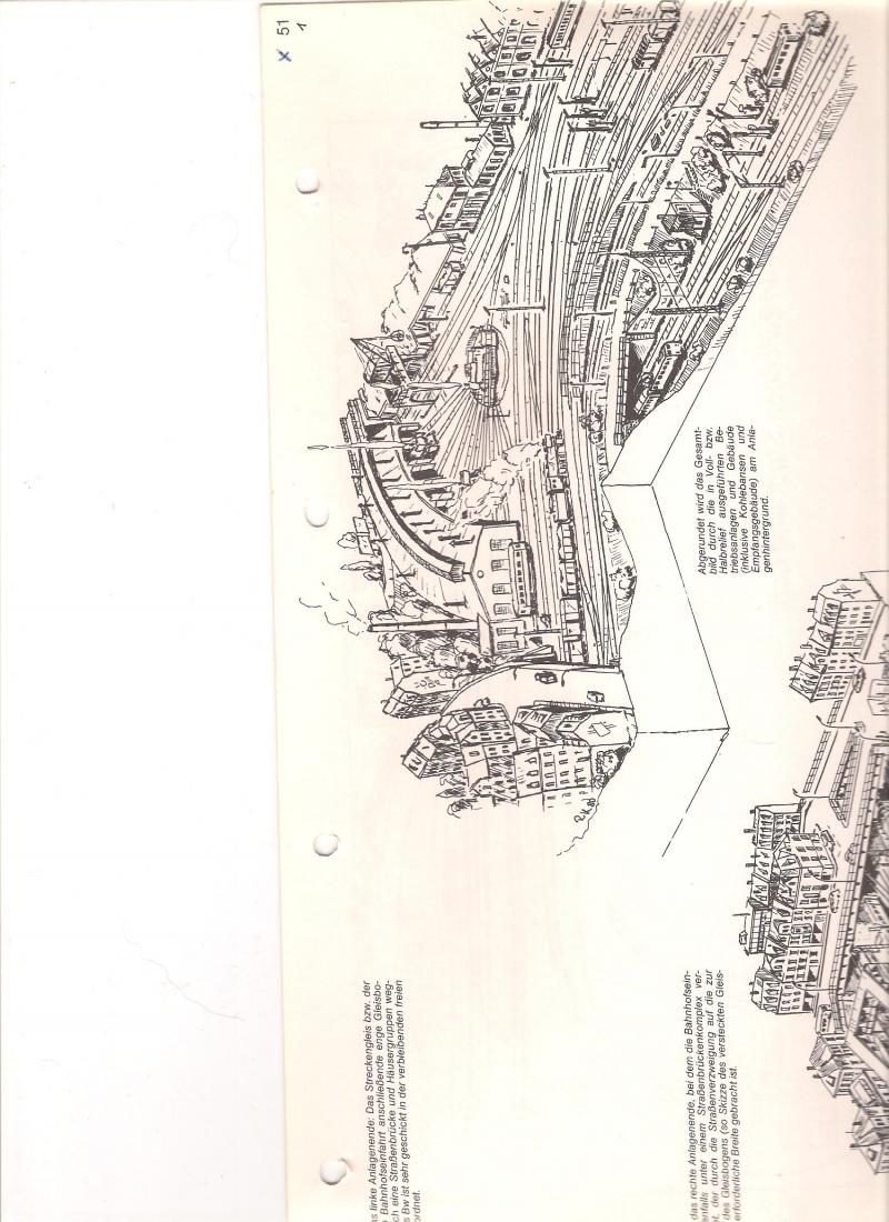

Misschien een voorbeeldje voor achter het station.
Gewoon tekening aanklikken rechter muisknop, opslaan als, ergens in een bestandje plaatsen en vergroten.
Matheus.

Re:Johan&Herman - (Baanplan N)
« Reactie #55 Gepost op: 28 May 2010, 11:16:13 »
whoow das een mooie mattheus!
Daar ga ik misschien wel wat van gebruiken! Dank u wel!
Johan.
