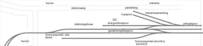

Weer wat gevogeld, deze keer kopspoor naast industriespoor gelegd vond het wat mooier dan met een bochtje
Ik haal uit met de sik anders zijn sporen echt te krap
Ook qua budget beter te behappen denk ik
Gr Koen

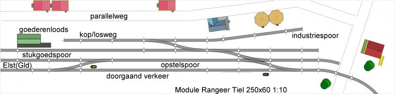

Nou, hier komt ie dan,
Hier is het rangeer gescheiden van stationsgedeelte. Rangeer komt rechts van dakspant het station links(Als men even terugbladerd) Het rangeergedeelte(250 bij 60, tekening is minus r1bocht, 2mtrdus) is nu als apart project op te bouwen en uit te breiden naar het station. Dit omdat ik het rangeren het leukste vindt en ik heb me laten inspireren door industriele en amerikaanse baantjes hier op het forum
. Het plan is gebaseerd op Tiel en zo eenvoudig mogelijk en budgettair opgebouwd.
De rijbeweging is als volgt; buurt goederentrein komt binnen op opstelspoor, loc(2300) blijft staan, Sik haalt uit en rangeert in, op het industriespoortje komen wat korte ketelwagens. Een posttrein kan ook nog langskomen. Dit alles is dan redelijk in afzienbare tijd op te bouwen lijkt me. Later kan ik dan het station erbij betrekken. Suggesties zijn van harte welkom(Men wil niet weten hoeveel ik gepuzzeld heb hierop, wat al niet mogelijk is op 2,50 mtr).
Vriendelijke groeten Koen

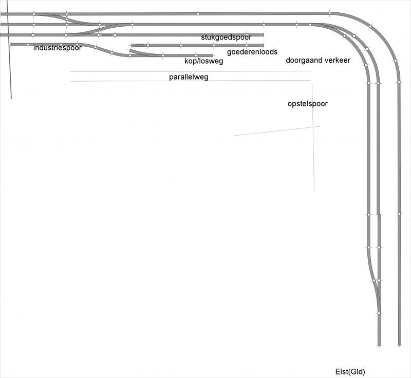

Nog even en het buitengebeuren begint weer. Wie weet maak ik deze zomer de start van deze baan. Nu nog ff stoeien met de mogelijkheden. Ik ben alsmaar niet tevreden over de lengte van de uithaalsporen en rangeersporen. Nu ben ik niet van plan om met bloktreinen te gaan rijden en kun je op een lengte van 4 rechte flsm ho toch wel wat kwijt aan korte wagons maar niet meer dan 5/6?.
Hier een voorlopig plan:
Laatst bewerkt op: 05 April 2010, 02:08:54 door NS2400

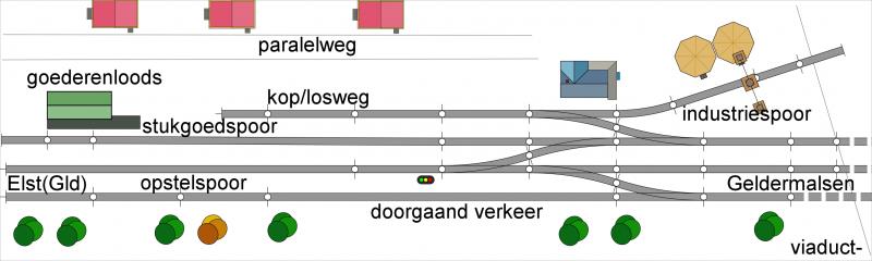

Ik heb de hele baan maar eens omgedraaid. Ik heb op zolder alles maar eens(wat ik heb)uitgelegd om te kijken of het wat kan worden. Wat blijkt; Als ik de hele baan omdraai, nu vanuit het zuiden naar het noorden bekeken dan heb ik geen last van het dakspant, kunnen er aan beide einden opstelsporen komen en komt alles uit! Ik ben nog aan het rommelen maar het biedt mogelijkheden . Het oppervlak wordt dan 250x230 en 60 diep op heuphoogte, iets wat ook een wens is.
Ps let niet op de namen en wegen want die kloppen even niet :)toch vreemd dat rechts onder flmn niet aansluit op spoor??? Verkeerde stukje?
Wat ik ook mooi vind is dat de treinen nu tussen de bebouwing door lijken te rijden. Bij het vorige plan lag de rails op de voorgrond.
Ik wil rechtsbovenin nog een omloop creeren voor het opstelspoor. Rekeninghoudend met eilandperron rechtsonder!
Zal als ik verder ben weer posten.
Gr Koen
Laatst bewerkt op: 18 April 2010, 22:17:59 door NS2400

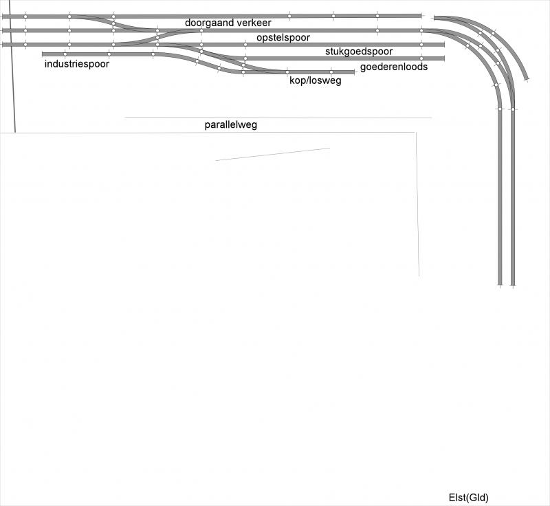

nog een plan, tijd voor de anyrailsleutel
Reactie #29 Gepost op:
20 April 2010, 21:54:54 »
Het bochtenwerk is niet ideaal. Het opstelspoor heeft nu wel een omloop met het doorgaande spoor.
Iemand nog suggesties?
Gr Koen
Laatst bewerkt op: 20 April 2010, 22:04:29 door NS2400
