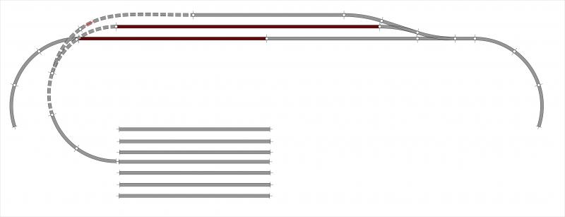

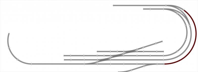

Hoi Koen,
van alphaseinen heb ik nooit gehoord, wel van Henckens: www.henckens-seinen.nl, nederlandse seinen, ook verkrijgbaar bij Wentink (Arnhem).
Iets anders betreffende je sporenplan.
klik
1= doorgaand spoor; links denkbeeldig station, rechts naar buiten ri Geldermalsen.
2= opstelspoor, loopt ook links langs denkbeeldig station.
Aan linker en rechterzijde komen Fidlle yards begrijp ik, maar waarom heeft 2 hier geen aansluiting op? Op dat moment kan je treinen binnen laten komen  en je lokomotief om laten lopen via 1.
Op zich leuk rangeerwerk.
Overigens vond ik dit plan ook leuk, simpel, realistisch. Zeker als hier ook aan beide zijden een Fidlle yard is.
Groetjes,

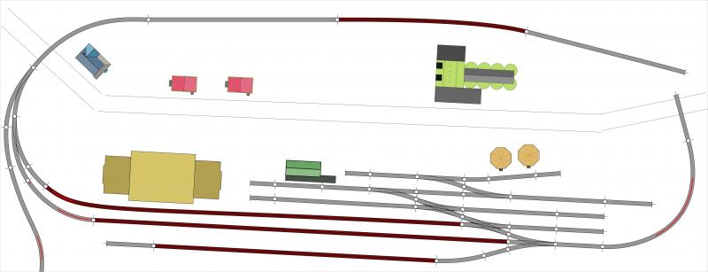

Hoi, Michel
Bedankt voor de suggesties. Ik had idd al door dat die Alfaseinen lastig te krijgen zijn en het is lastig kopen zonder iets van te voren te kunnen zien.
NZH is ook wel een optie denk ik.
Wat betreft de railplannen van jou citaat uitgaande:
 Het bovenste plan ging ik van een extra rangeerspoor uit en van de onderste een omloopspoor.
 Dan mis je weer een rangeerspoor. Dat onderste plan spreekt mij nog steeds aan.
 Bij het bovenste plan in jou citaat is het ook de bedoeling van spoor 2 dat ie doorloopt en aansluit op de fiddle-yard.
 Nadeel van dat plan met omloopspoor is dat het opstelspoor zo kort wordt. Maar meer ruimte voor scenery als ik op 60cm br blijf.
 Breder wil ik eigenlijk niet gaan en ik wil de baan vanaf neushoogte bedienen al of niet zittend :D.
Ik hoop zo een beetje toelichting gegeven te hebben :)
Gr Koen

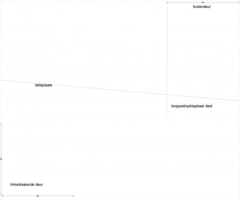

Het is dus gelukt met de MM (y).
Ondertussen is er een nieuwe locatie beschikbaar voor de modelbaan. Ik ga nog steeds van de eerdere plannen uit.
Baan gaat 3,00mtr bij ongeveer 1,15 worden. Hij zal tot +- 60/70 cm diep bebouwd worden.
Zolder is nu nog niet geschikt maar een ongebruikte kamer wel.
Een nadeeltje: rechts moet een loopbare(ca50/60cm) en opklapbare strook komen om evt. bij buitendeur te komen.
Dit ben ik nu allemaal aan het tekenen, schetsen en inlezen hier.
TZT een plan.
Gr Koen
Koen/264
  • Berichten: 9227
  • Het leven op de weg.
    • Midland
300 x 115
« Reactie #50 Gepost op: 21 October 2010, 23:00:59 »
Voorlopige "schets"
Gr Koen
« Laatst bewerkt op: 21 October 2010, 23:11:34 door KoenF »
Koen/264
  • Berichten: 9227
    • Midland
kamerschets 300 x 300
« Reactie #51 Gepost op: 21 October 2010, 23:24:38 »
Gr Koen

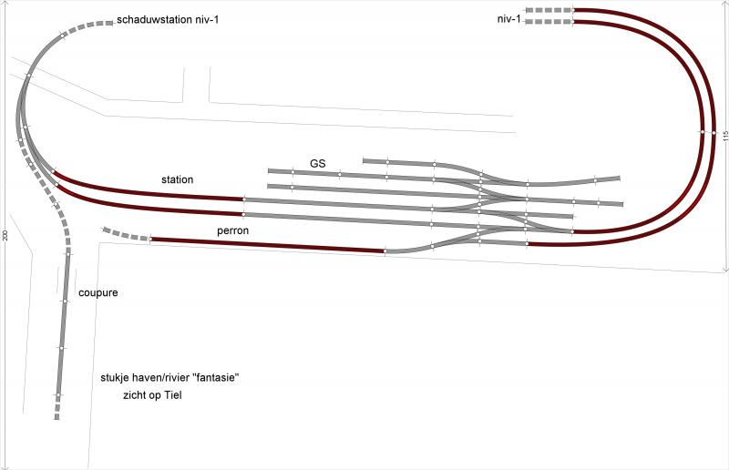

Plan aan ruimte aangepast
« Reactie #53 Gepost op: 31 October 2010, 22:59:08 »
-Het vertikale lijntje in schaduwstation geeft los gedeelte aan wat er rechts uit gehaald moet kunnen worden.
-Het rechtse uitgaande stationspoor daalt.
-Het linkse uitgaande spoor stijgt.
-Linkse uitloop is een optioneel havenspoortje.
-Rechtse vertikale uitloopspoor kan eventueel ook via de achtergrond verdwijnen.
Groeten Koen
« Laatst bewerkt op: 31 October 2010, 23:14:07 door KoenF »

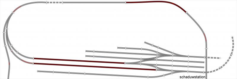

Zo iets???
« Reactie #54 Gepost op: 06 November 2010, 12:13:27 »
Klik
-Kruiswissels daar wilde ik eigelijk niet aan maar spaart ruimte :(.
-Is de driewegwissel verantwoord om zo te gebruiken?
 Dat wordt dan met lage snelheid het station uitrijden met de Dubbeldekkers en planV.
-Volgens mij zijn alle rangeersporen nu evenlang en kan ik overal komen met een sikje.
 Ervanuitgaande dat het binnenste stationspoor het opstelspoor is en blijft.
-En hoever kan ik de uithaalsporen door laten lopen in de bocht.
-De rechtse bocht kan nog wel naar een R2 of R3 uitgroeien.
Het plan doet ook wel amerikaans aan, kan er zo een Amtrak langskomen :).
Gr Koen
« Laatst bewerkt op: 06 November 2010, 12:36:16 door KoenF »
tinus
  • Berichten: 1542
Re:Station Tiel - (Baanplan H0)
« Reactie #55 Gepost op: 06 November 2010, 14:00:03 »
Beetje onnodig veel wisselverbindingen.
Om bij je industriespoor te komen moet je steken via de losweg en het stukje
spoor in het verlengde hiervan.
Hier kun je dan geen treinen opstellen, wat dus jammer is van de extra sporen.
Tinus.
Koen/264
  • Berichten: 9227
    • Midland
« Reactie #56 Gepost op: 06 November 2010, 15:07:58 »
Ik weet ook niet hoe ik dat moet oplossen, losweg blijft sowieso te kort.
Er kan krap een wagon op.
Het probleem hier lost zich met kruis en drieweg ook niet op.
Gr Koen
« Laatst bewerkt op: 06 November 2010, 15:09:56 door KoenF »
Koen/264
  • Berichten: 9227
    • Midland

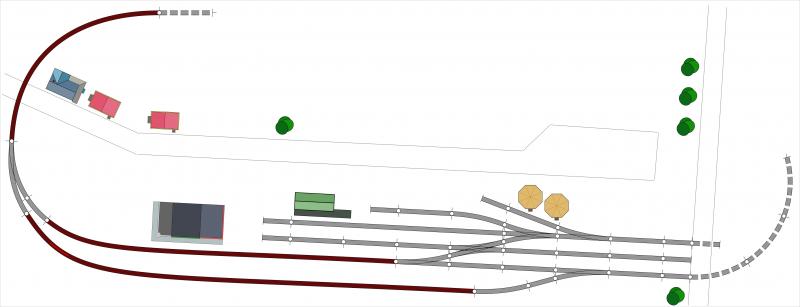

« Reactie #57 Gepost op: 08 November 2010, 01:26:55 »
Nog wat geschoven met de stukken en het schaduwstation wat eenvoudiger gemaakt.
Gr Koen en weltrusten
« Laatst bewerkt op: 08 November 2010, 01:30:32 door KoenF »

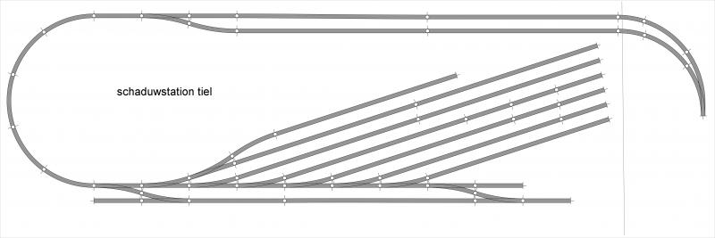

    • Midland
Laatste aanpassing Koen's railinfra.
« Reactie #58 Gepost op: 22 November 2010, 16:05:39 »
« Laatst bewerkt op: 22 November 2010, 16:22:58 door KoenF »
Koen/264
  • Berichten: 9227
    • Midland
inleiding laatste plan
« Reactie #59 Gepost op: 22 November 2010, 16:20:29 »
Ik kom nu steeds dichterbij het eindbesluit voor mijn plan. Het kost nou eenmaal tijd en ik wil graag iets neerzetten waar ik wat aan heb.
Het plan was eerst modulair te bouwen maar aangezien het een jaartje of 20 geleden is dat ik gereden heb gaat mijn voorkeur toch uit naar het bekende ovaaltje, alleen dan wel een betere vorm en schaduwstation.
Ook ben ik niet zo'n geweldige timmerman en zie mezelf niet zo gauw een x aantal tafels te maken. Misschien later nog eens, na deze baan.
Ik denk dat deze tafel al ingewikkeld genoeg wordt.
Dit laatste plan ziet er wat gedrongen uit maar valt 1:1 wel mee. Ik heb een lay-out liggen op de vloer.
Alle rangeerspoortjes zijn lang genoeg en bereikbaar zonder de hoofbaan op te moeten. Trouwens wat reed er eigenlijk recht door Tiel in de jaren '80? Niks eigenlijk alleen een goederentrein?
Ik heb nu een omloop buiten 't station dmv de meegebogen wissels die alleen door rangeerverkeer bereden worden'.
Ik heb nog een paar centimeter speling aan beide kanten en een totale 3 mtr moet toch wel te gebruiken zijn, toch?
Rest er nog een vraag: zijn de kruiswissels zo goed gelegd dat 't bruikbaar is.?
Ik moet ze nog aanschaffen
Groeten Koen ;D
