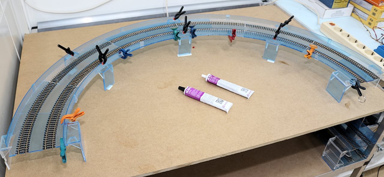

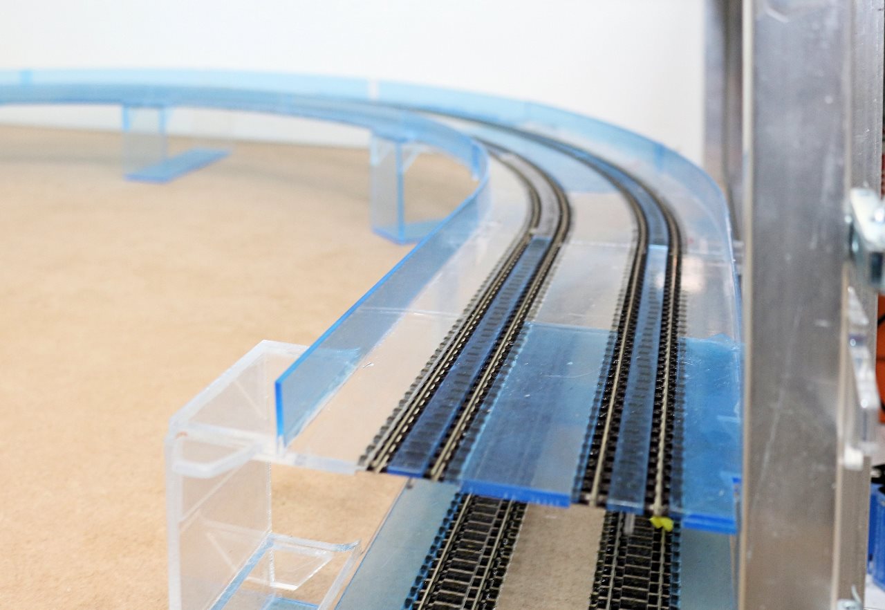

Avondje plakken :P

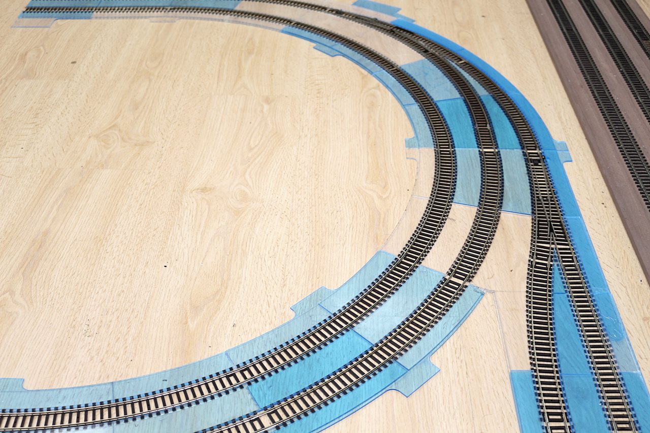

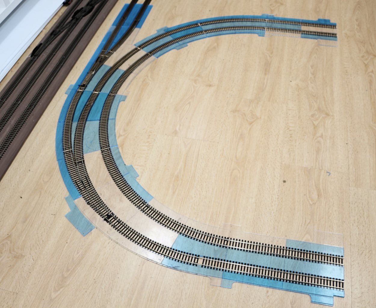

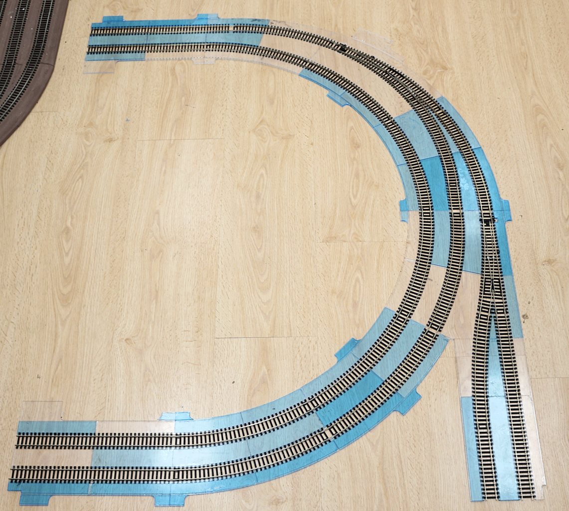

... dit was best een kluif :) Nog niet helemaal klaar, de stukken linksboven na het wissel en de tegenboog liggen nopg los. De werkbank is niet groot genoeg.  :-\
... hier dus rechtsonder. Close-upje van de aftakking/aansluiting ( je zou het ook 'Ommen' kunnen noemen :D )
... en daar komt het geheel. Voor 'de pas' even boven op het al gerede deel gelegd. Moeten natuurlijk nog pootjes onder ;)

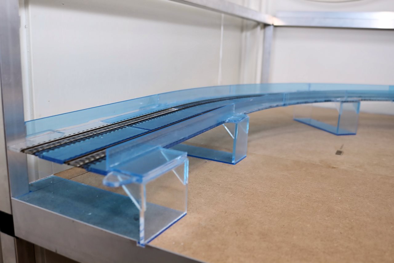

... op de onderste laag al wel de valbeveligingen aangebracht. Het verhoogt ook aanmerkelijk ( vooraf zo bedacht ) de stevigheid qua doorbuigen )
... het lijnt mooi uit met de staanders van het frame :)
Dit was de moeilijkste :) Nu 'nog maar' 3 gewone halve cirkels maken en dan istie klaar  8)

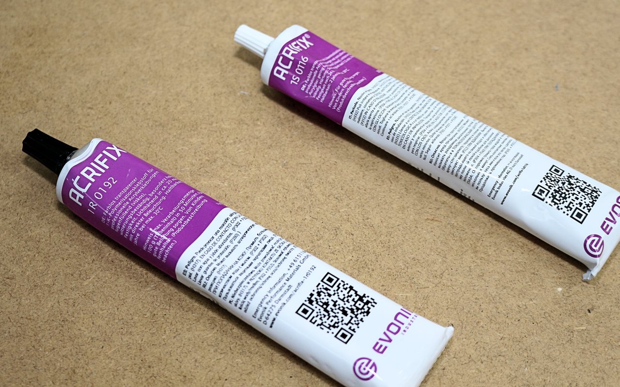

Waarmee verlijm je die rails aan de plexiglas Karst? Ook met chloroform?
Karst Drenth
  • Berichten: 10490
    • Plan U op Sleutelspoor
Re: Atelierbaan naar voorbeeld van Mariënberg (h0)
« Reactie #590 Gepost op: 09 November 2016, 23:29:05 »
Met Acrylfix 116.
Is een licht vullende oplossende lijm die ook het Abs van de railt oplost.
Bij het oplijmen van de 2e laag krijgen de bielzen ook nog een beetje chloroform mee.

De voortgang:
... de valbevestiging van de 2e laag van de 'werkbank-halve-helix' verlijmd. Dat gebeurt met een lijm op polymeerbasis. En die hardt uit onder invloed van UV licht. Dus vanochtend gedaan, zodat het gedurende de dag kan 'drogen' ;) Bij kunstlicht duurt het uren voor het hard is, bij daglicht 20 minuten... :-\
... de twee soorten lijm, links de polymeerlijm, rechts de oploslijm.
... en ook het laatste stukje aftakking/aansluiting er aan gelijmd :)

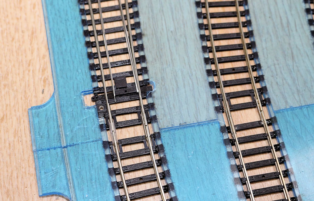

Dan nog twee plaatjes van hoe de wissels er in zitten, met name de stelbiels...
... rechtdoor...
... afbuigend. De aandrijving geschiedt hier van onder af met een servo. Het glimmende op de stelbielsuiteinden is olie. Ter voorkomng van perongeluk vastlijmen ;)
