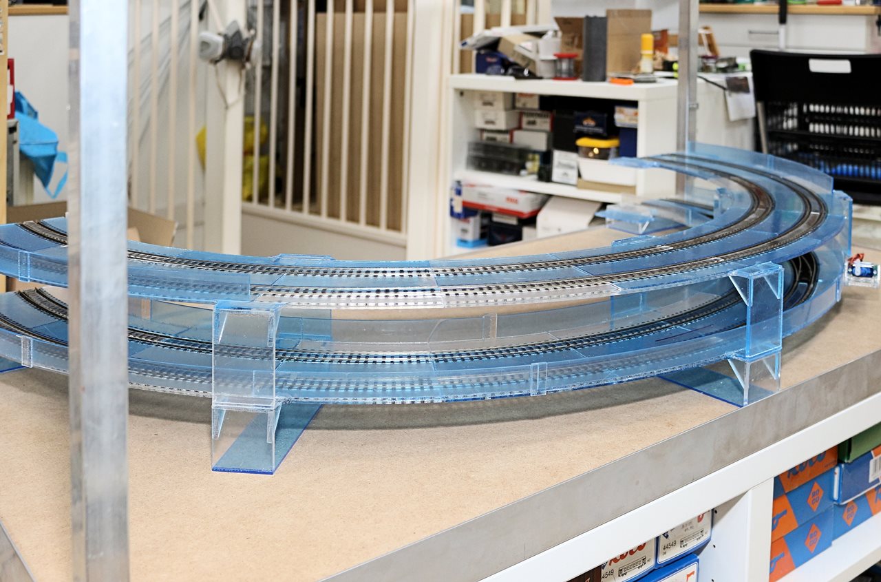

« Reactie #570 Gepost op: 08 November 2016, 07:06:26 »
Ziet er strak uit. Maar ben je niet bang dat je lijm uitdroogt?
Karst Drenth
  • Berichten: 10490
    • Plan U op Sleutelspoor
Re: Atelierbaan naar voorbeeld van Mariënberg (h0)
« Reactie #571 Gepost op: 08 November 2016, 07:49:32 »
Nou... ik hoop eigenlijk van wel ;)
Het is lijm die het plexiglas een beetje oplost en het zo als het ware aan elkaar last... ;)
Grtzz,
Karst
  • Berichten: 11132
  • Spoor-0 & Spoor-1
    • Modeltreinbaan.nl
« Reactie #572 Gepost op: 08 November 2016, 08:03:18 »
Klasse!
  • Berichten: 6450
« Reactie #573 Gepost op: 08 November 2016, 11:02:02 »
Het is lijm die het plexiglas een beetje oplost en het zo als het ware aan elkaar last.....
(y) Chloroform, gebruikte ik vroeger ook om de huisjes te lijmen. Je kunt het eventueel wat op dikte brengen door er stukjes plexiglas in op te lossen. Met een kwastje er tegen aan houden, zuigt het zich zo tussen de tegen elkaar liggende delen (y). Alleen niet te veel van op snuiven ;D.

Van welk materiaal is je bovenleiding gemaakt?
  • Berichten: 12262
« Reactie #576 Gepost op: 08 November 2016, 12:06:10 »
Die bovenleiding ziet er zowiezo niet uit als een spoorstaaf zoals men die wel vaker tracht te gebruiken.

Citaat van: peterha
Is chloroform dan zo los te verkrijgen?
Heb het gewoon via eBay in engeland gekocht. Helaas is de verkoper er mee opgehouden...
Citaat van: Daan!
2mm acryl-staf: http://plexiglasstunter.nl/plexiglas-rondstaf-helder-2-meter.html dat is trouwens de shop waar ik alle plexiglas koop. Goedkoop en snelle levering.

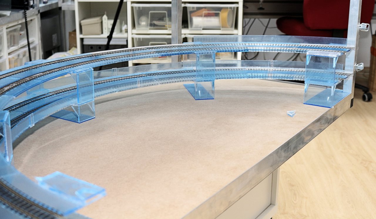

Weer wat voortgang :) En dusch plaatjens...
... de tweede laag van de 'werktafel-helix' van pootjes voorzien...
... past allemaal mooi (y)

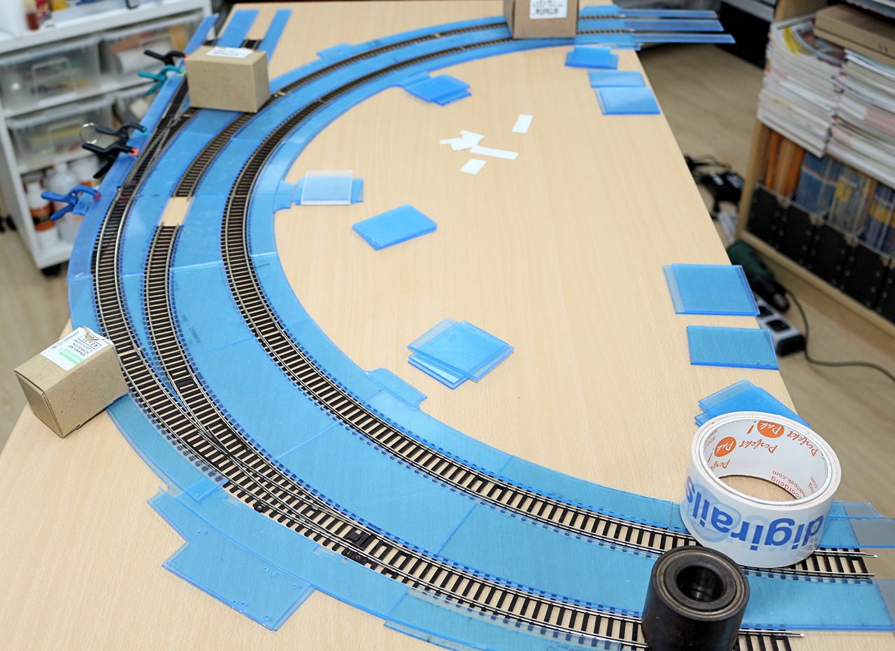

En de rest van de tijd doorgebracht met tekenen en snijden van dit:
... de middenaftakking vanuit laag twee...
... op tekening
... en als puzzle in elkaar gelegd ;)
