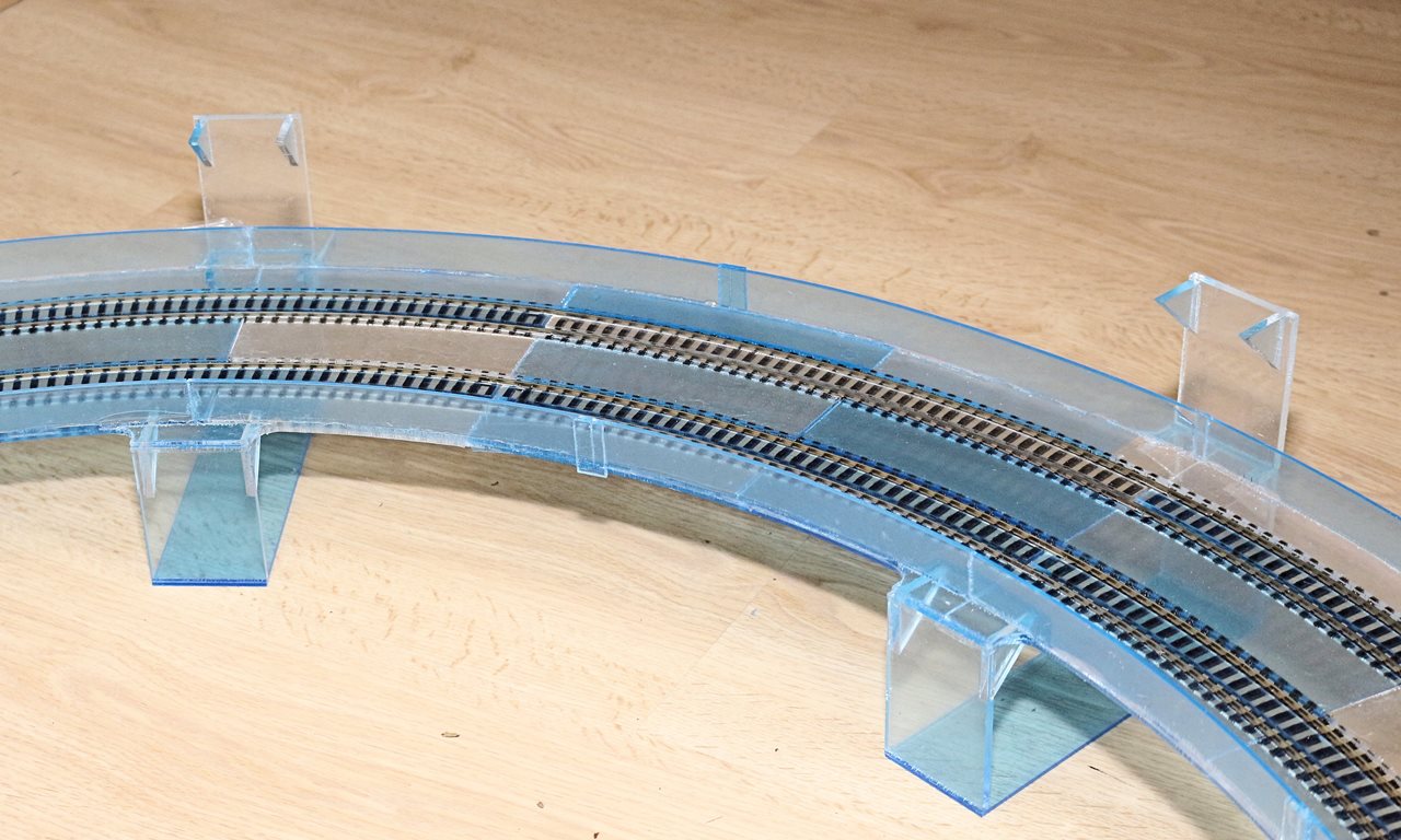

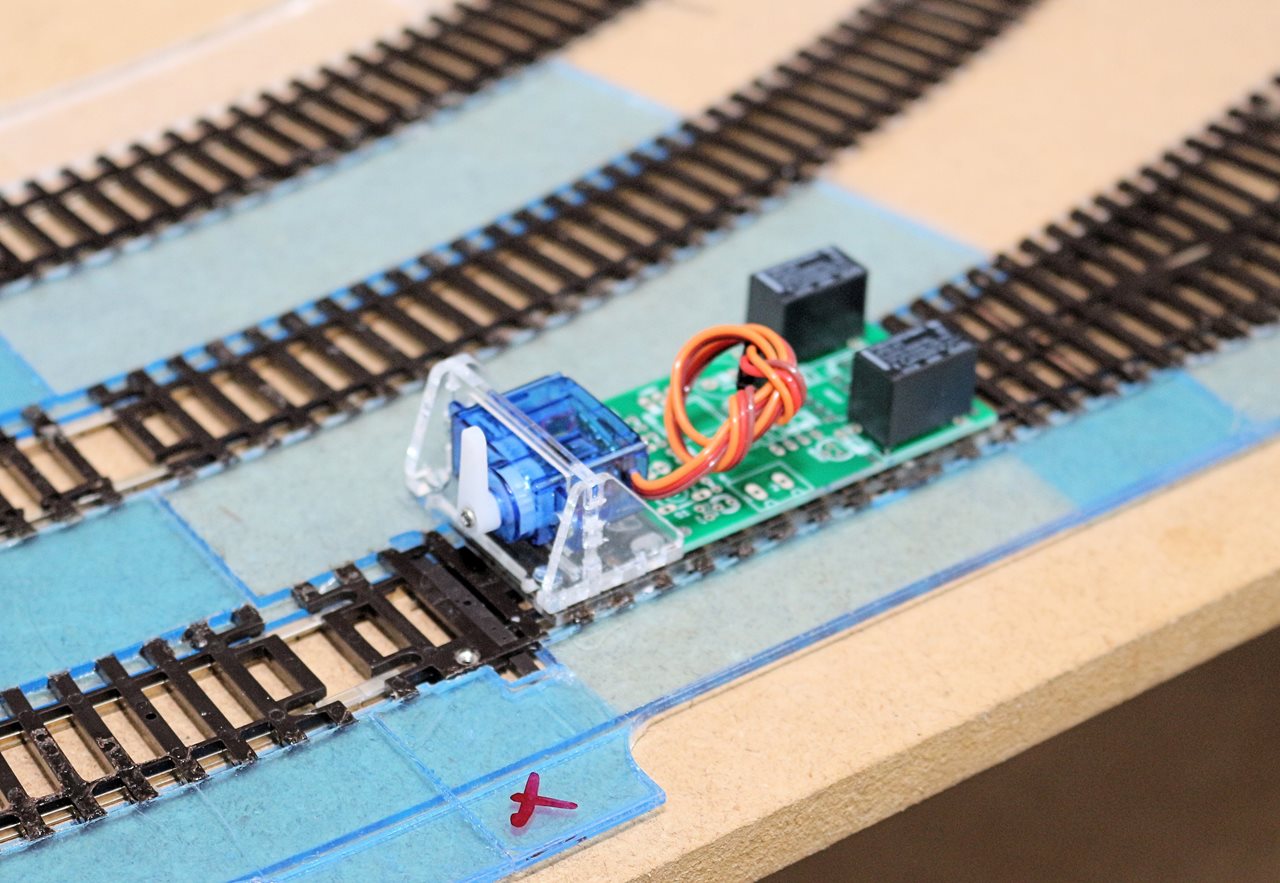

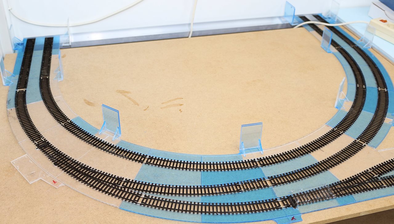

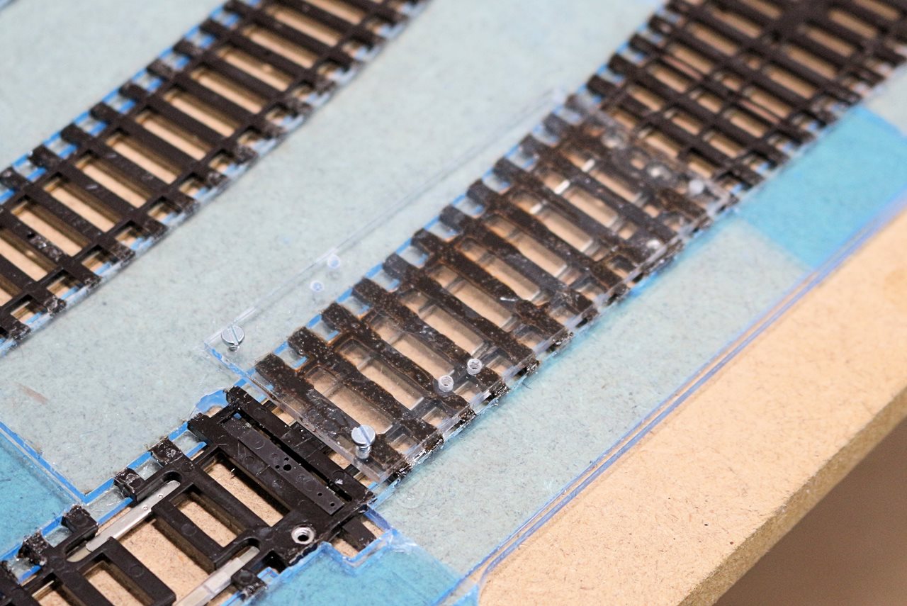

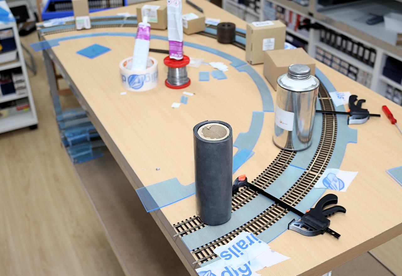

... als eerste de twee steunen op de onderste ring gelijmd. Omdat de volgende laag daar terplekke breder is en dus de steun niet aan het 'tabje' van de volgende laag gelijmd kan worden ...
... de volgende laag voorzien van 'pootjes' ;) Let op dat er twee ontbreken!
... en op z'n plekje gelegd.
... maar niet voordat dit plaatje tegen de onderkant gelijmd is...
... daar komt namelijk de servo en de decoder op  8)
Als laatste...
... de volgende ( 3e ) laag voor de 'werktafel-halve-helix' alweer uitgesneden en begonnen met lijmen. Hier is nog mooi de werkwijze te zien: De buitenste strips worden vastgeplakt op de tafel met tape, daar tegenaan tegen de buitenste rail-boog. Dan wordt de binnenste strip tegen de buitenste railboog gelijmd, gevolgd door de binnenste rail-boog tegen de middelste strippen.
Hierdoor is alles makkelijk uit te meten en uit te richten. Als laatste worden dan de buitenste strips gelijmd tegen de rails.
Wat zie ik nu? Welk merk/type servodecoder gebruik jij?  ;D

@bert
The one and only KDesign original ServoSwitch :)

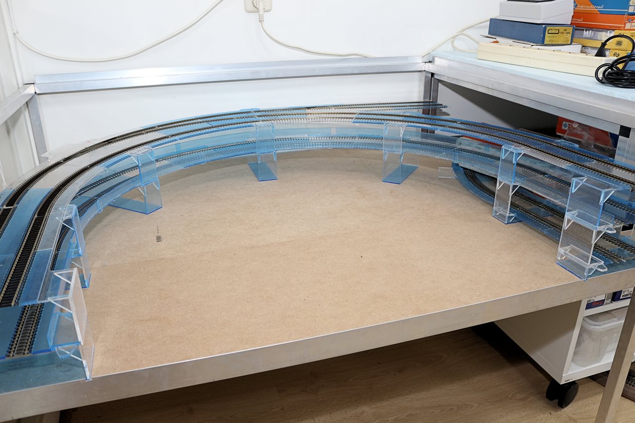

Wel geinig zo een plexiglas 'tafel' constructie.
Weer eens wat anders.
Zal vast gaaf 'view' effect geven.
