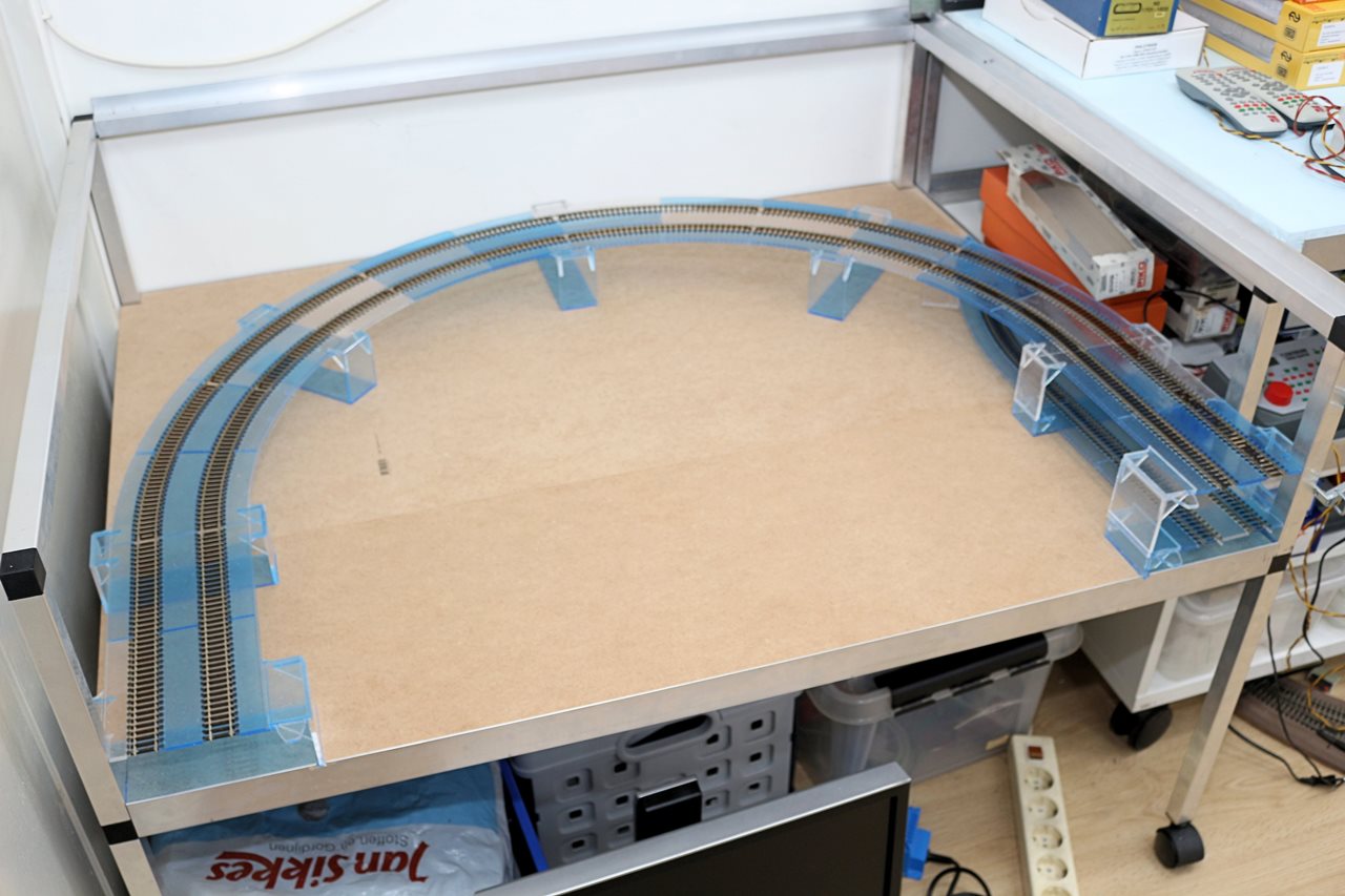

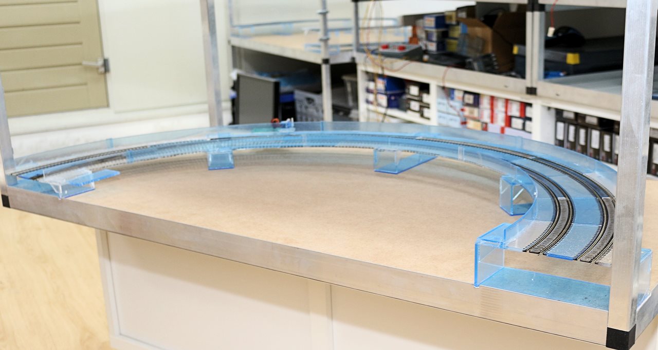

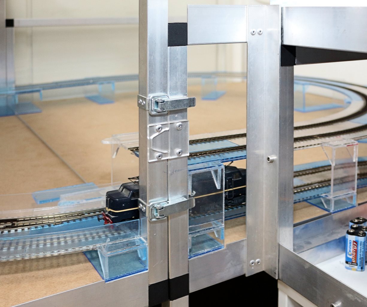

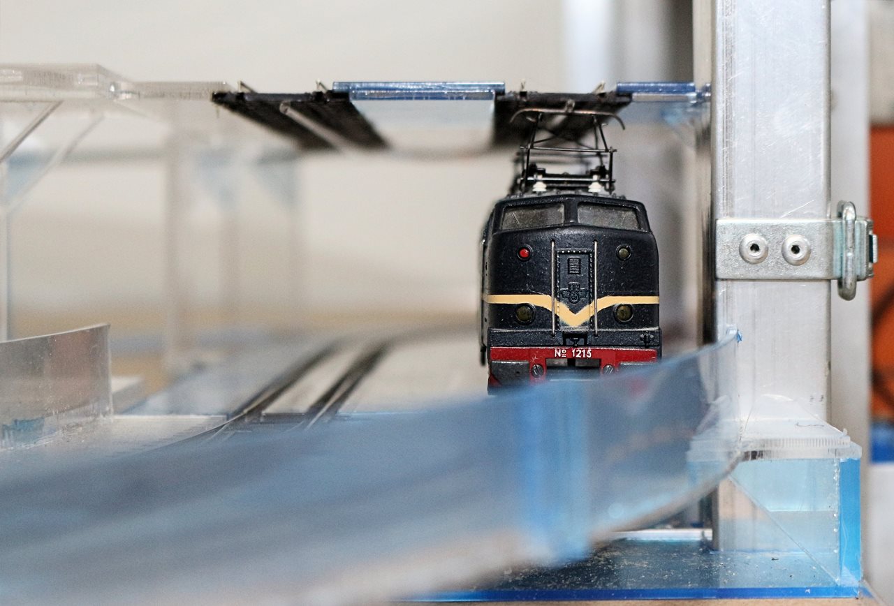

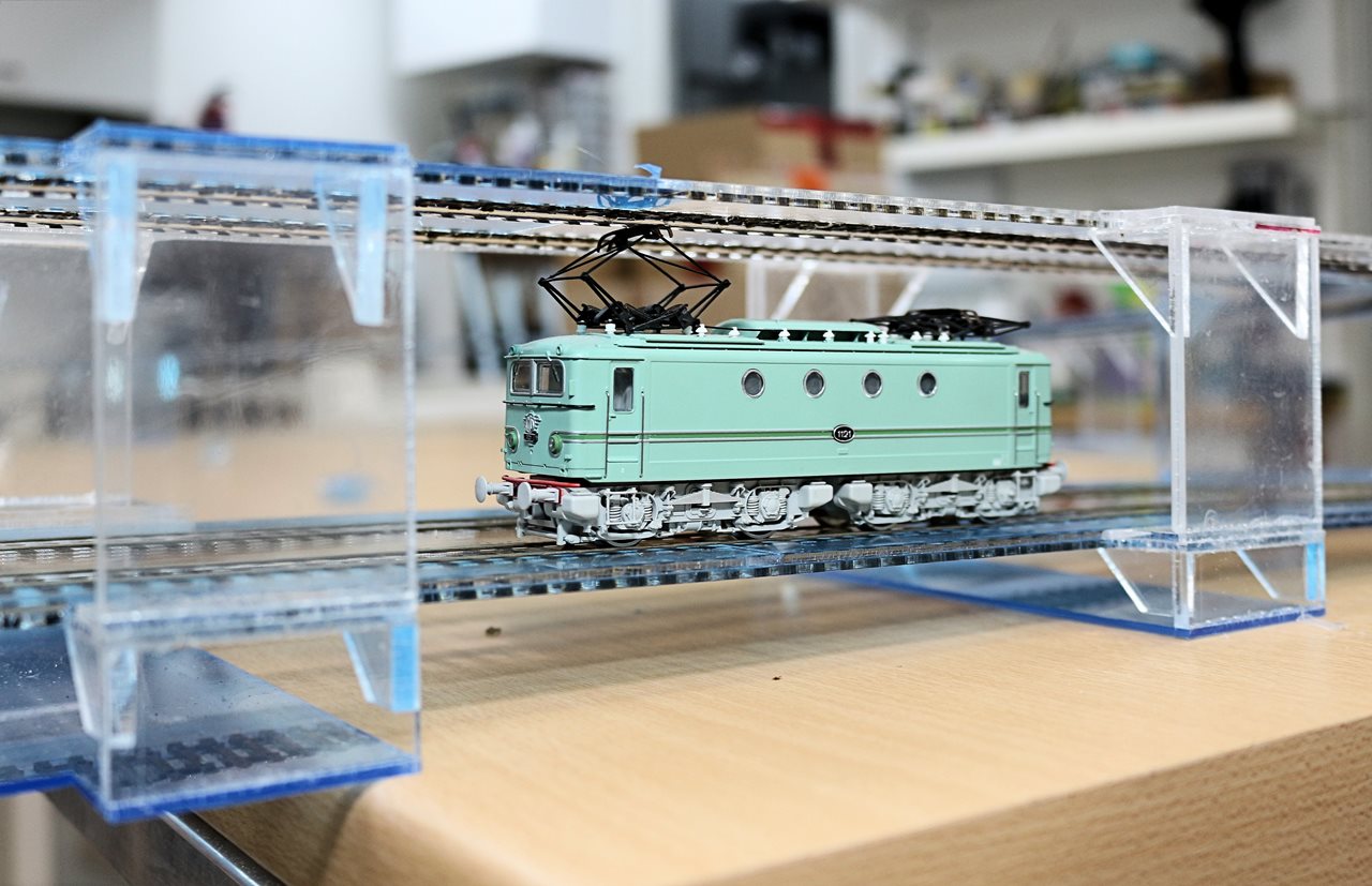

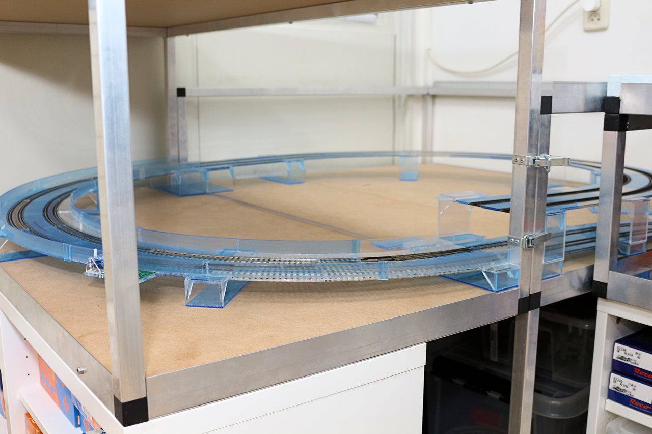

Het vordert... ;) weer wat plaatjes...
... ook de hoekmodule van 15mm MDF plaat voorzien, zodat de nieuwste creatie er op kan staan. Gisteren wastie nog vlak, nu heeftie pootjes ;)
... past allemaal zoals het bedacht was ;)

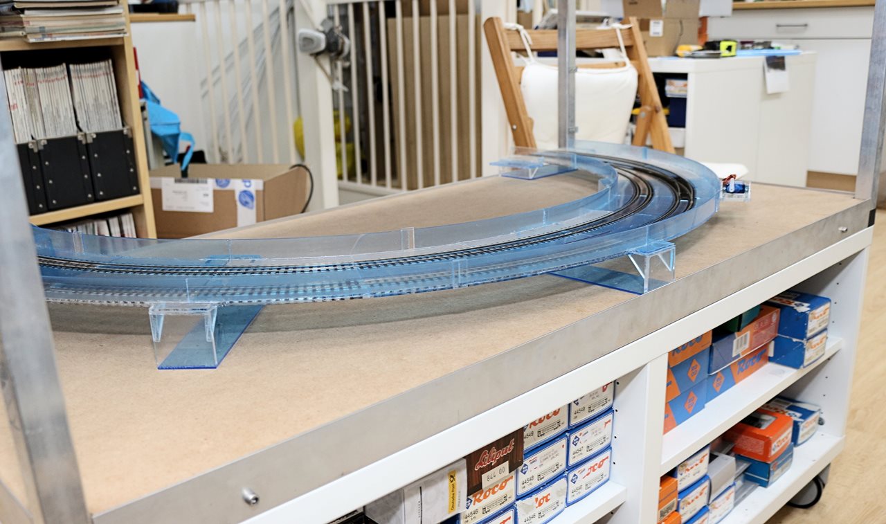

... dit zit onder het werkblad dat jullie steeds zien als ik aan het bouwen ben ;) Daar eem 15mm MDF plaat onderin gelegd en dan... past de helix daar op de mm nauwkeurig in  8) 8)
... zelfde spelers, ander perspectief

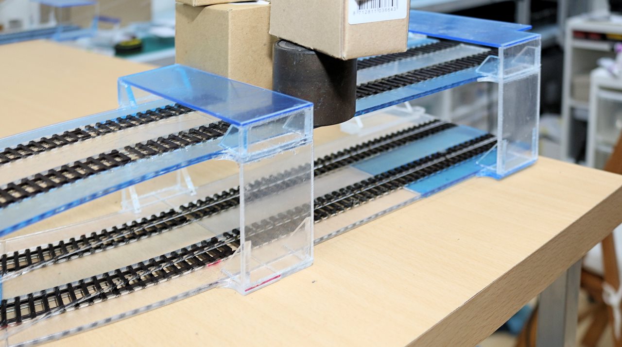

... de twee modules aan elkaar geschoven. Lijkt allemaal te passen, maar niets is minder waar  :o Ik had destijds de 'rijdende-werkbank-alias-helix-helft' nog nooit op hoogte gesteld... maar vier maal twee carosserieringen onder de poten en klaar wastie  :P

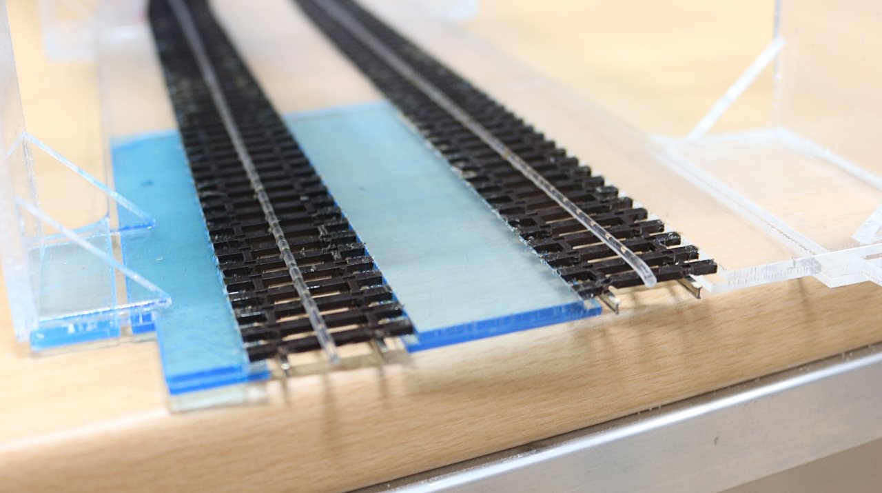

... bovenleiding draad... oftewel pantogeleider... ( let op, helix deel ligt op de kop ! )
... zo beter te zien... 3-rail, maar dan anders ;)
... het bewijs dat het werkt :D

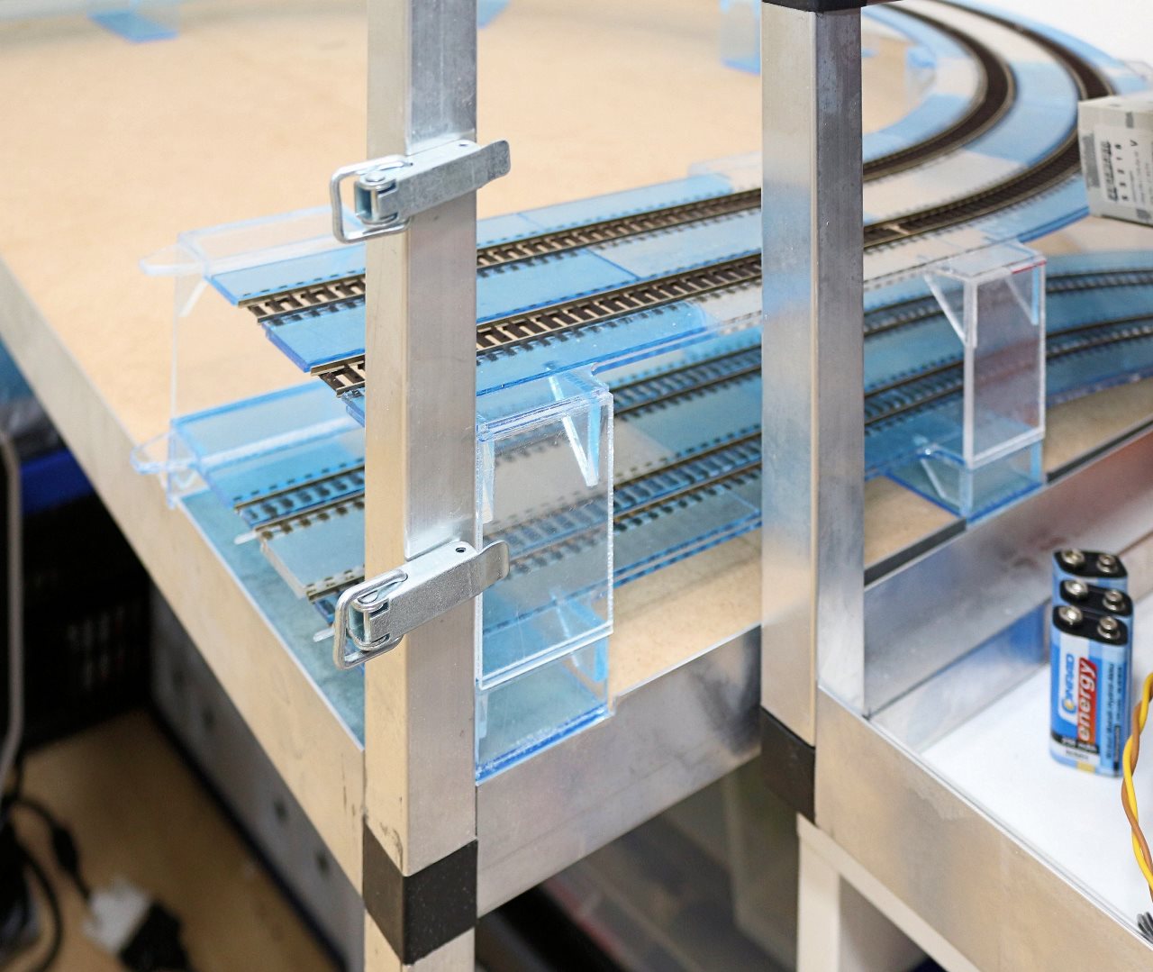

Vanavond niet veel vooruitgang, maar wel veel gedaan :) De modules op elkaar aangepast qua hoogte, de verbinding tussen 'werktafel-halve-helix' en de vast hoekmodule van eierdoos sluitingen voorzien en... met twee mooie 4mm plexiglas geleidingen ( net als in de helix zelf ).
... de eierdoos sluitingen, de plexiglasgeleidingen en een stuk hoekprofiel met M5 bout om de eerste module aan de hoekmodule te koppelen.

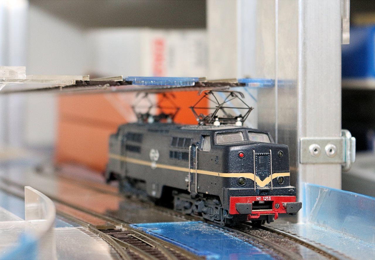

... en dan... goud van oud uit de kast. M'n eerste echte Fleischmann loc uit 1970... 46 jaar ouod, in 1990 opnieuw gespoten vanwege zinkpest. Heeft ie nu helaas ook al weer last van.
Maar... daar ging het niet om ;) Deze loc stond destijd bij mijn trein-vriendjes bekend als de 1:3 :) Nogal niet p schaal en ruim te groot. Dus maar eens kijken od deze ook onder de 'draad' past...
... uitstekend dus :P
