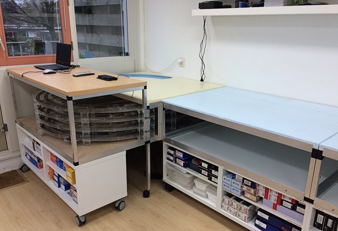

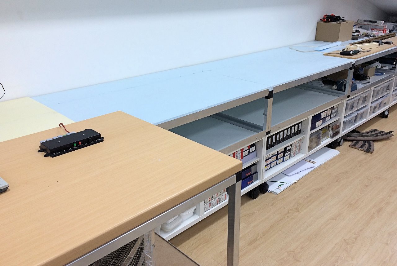

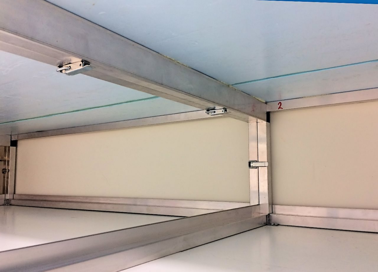

08 January 2017, 17:42:56 »

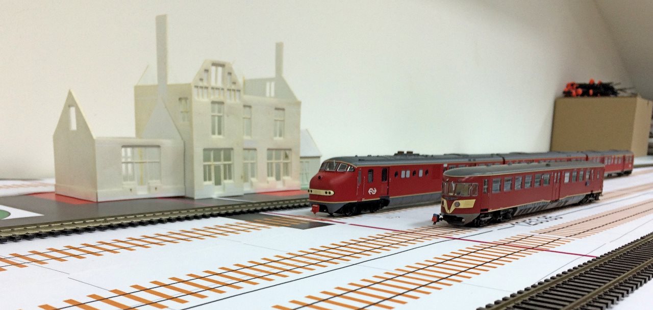

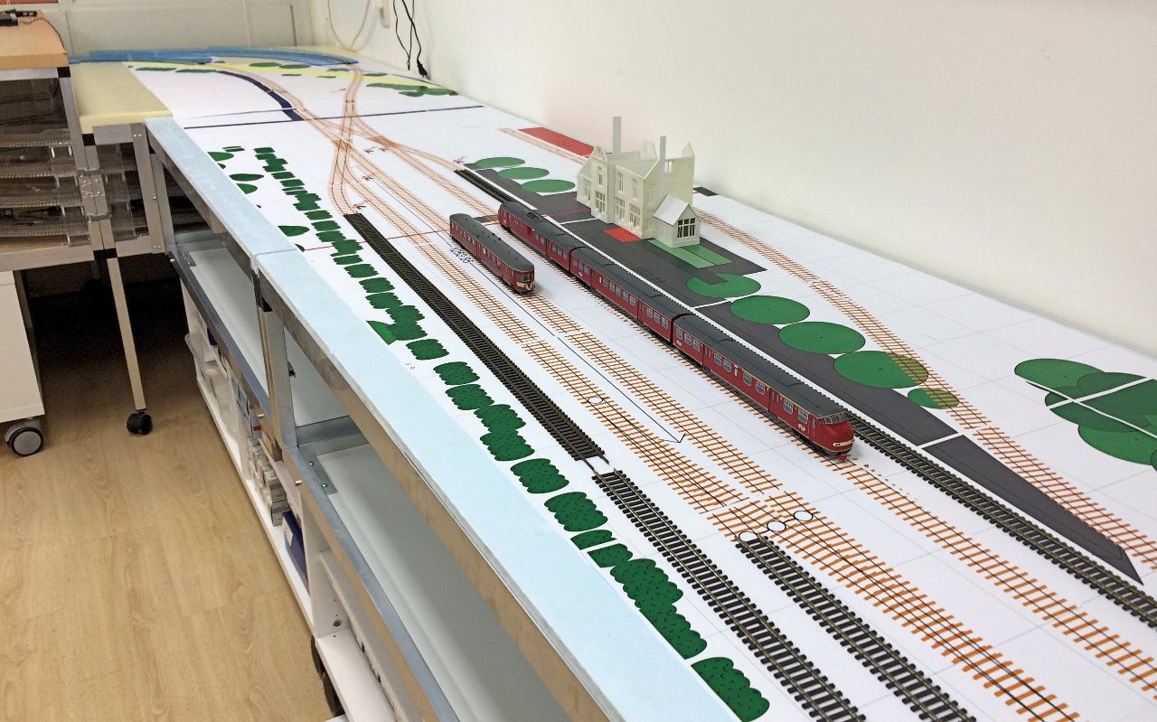

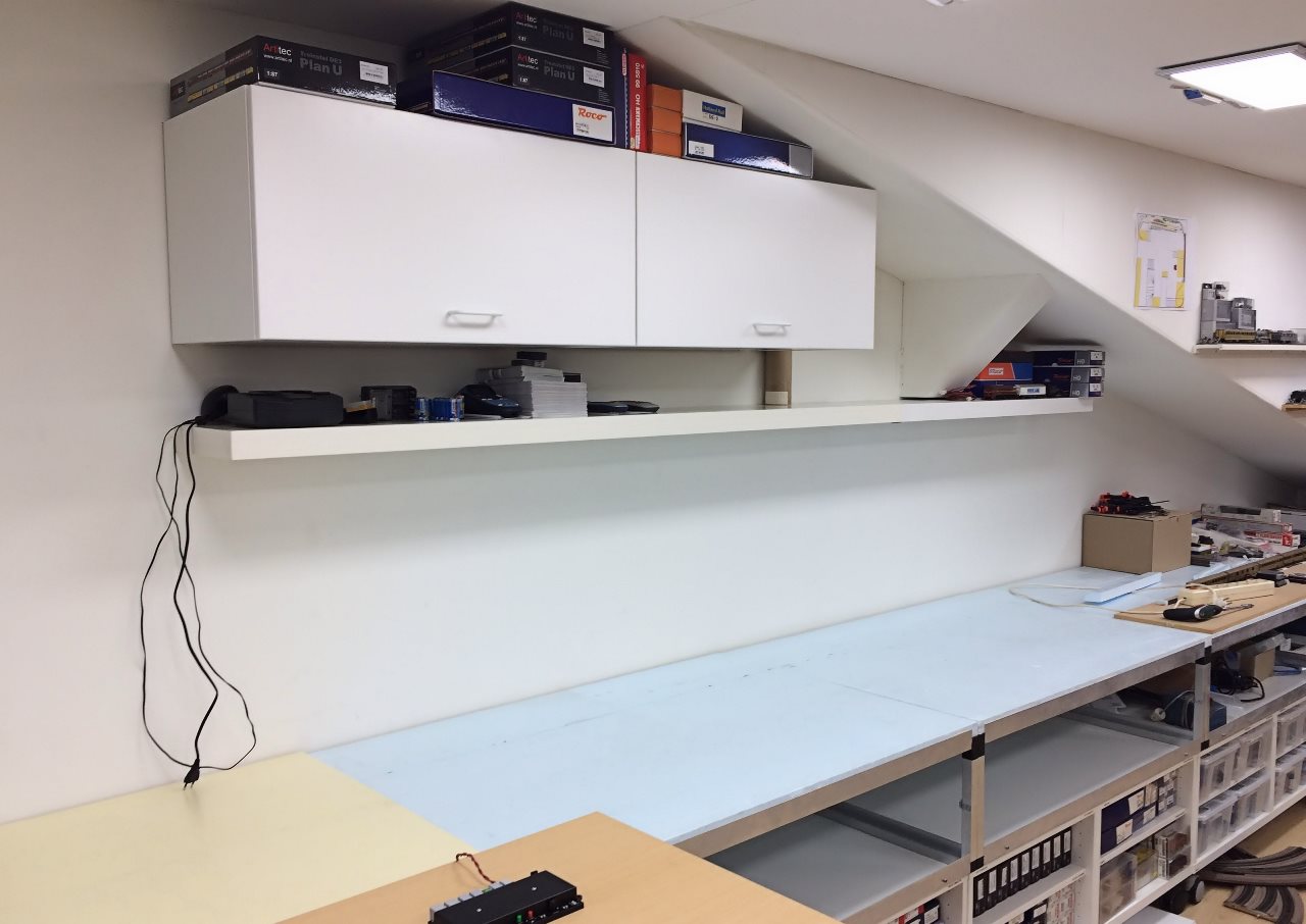

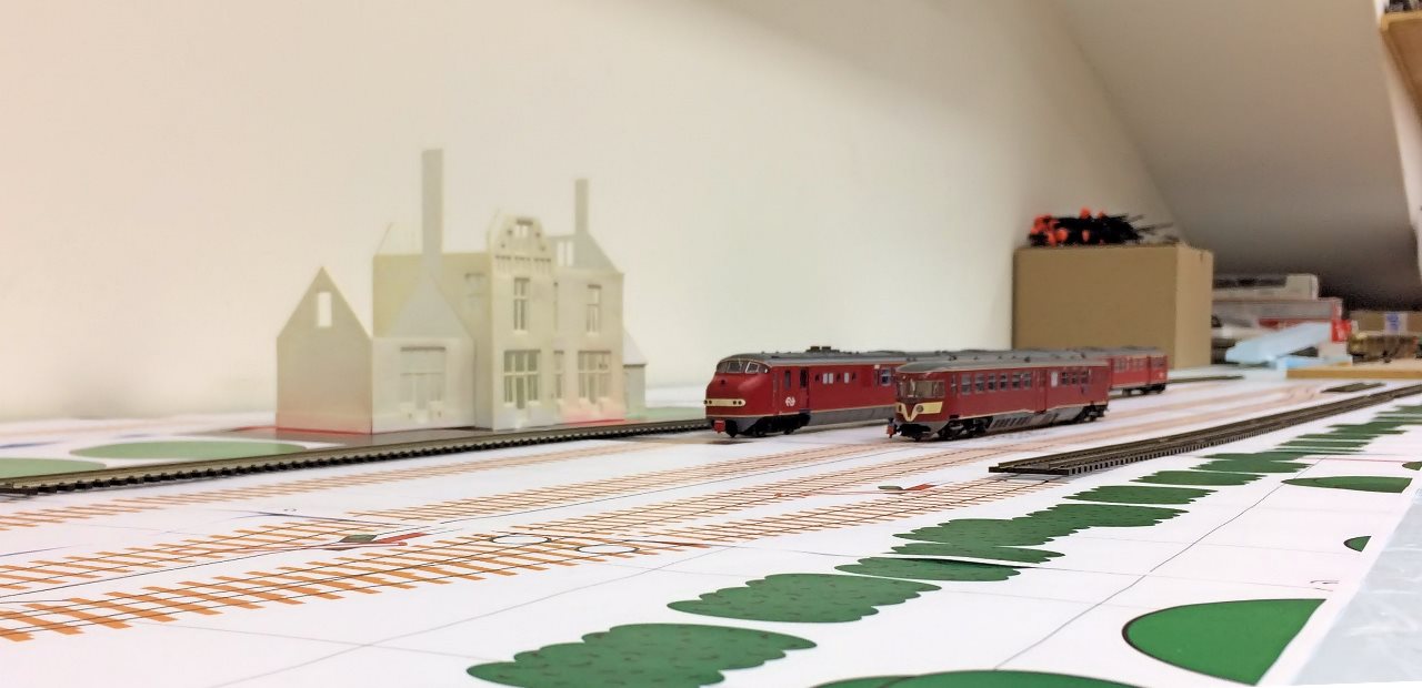

Productief dagje vandaag
... de boel staat op z'n plaats...
... de eerste twee modules ook opgeruimd en gekoppeld...
... met de inmiddels bekende eierdoossluitingen. Klemt als een dolle !
Gistermiddag nog wat kastjes opgehangen...
... en vanmorgen de LACK planken er onder. Wordt het allemaal wat netter van
Best nog een berg werk geweest, maar het geheel is nu netjes gekoppeld, snel los te halen en de modules zijn individueel te bewerken.

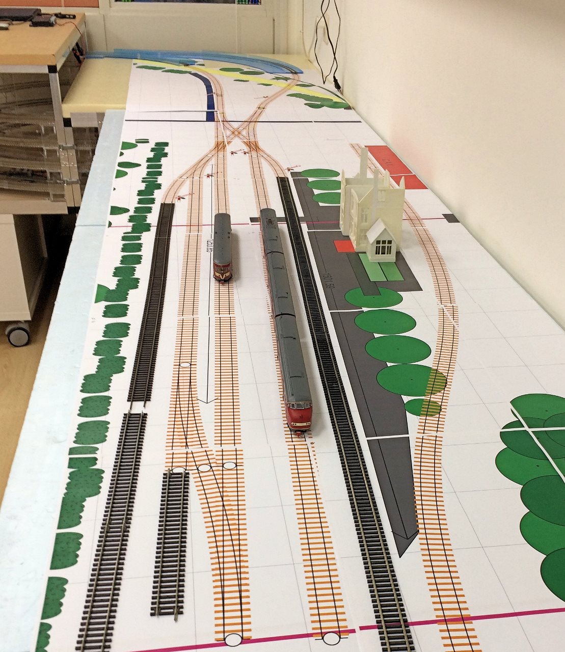

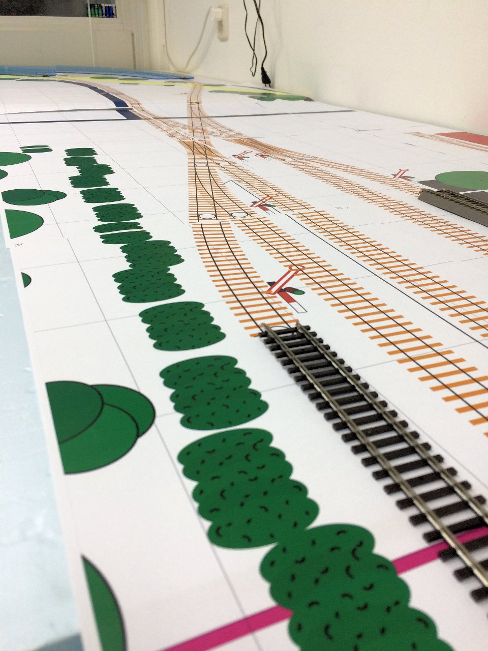

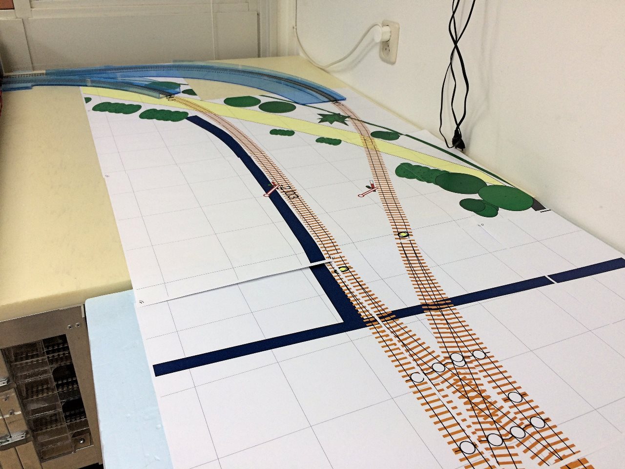

Daarna wil je natuurlijk ook gaan zien hoe het gaat worden...
... ik had ze al eerder afgedrukt, nu in z'n geheel er op... de linker toerit: Links uit Almelo, rechts uit Zwolle (Ommen)
... mooi zo die wisselstraat
... drone-perspectief. Het station ligt 3 graden 'scheef' op de modules.
... wijdsheid...
... vooral de DE-1 vind je nauwelijks terug
... maar hij is er wel
