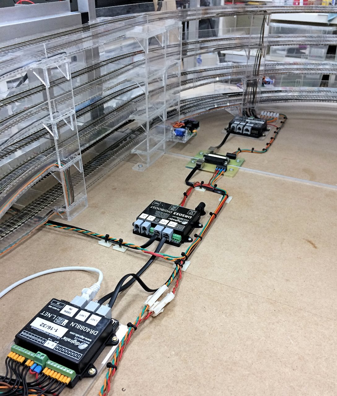

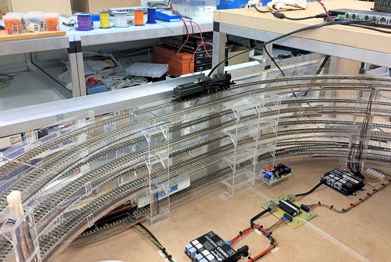

Zo, de booster gemonteerd en de bedrading definitief gemaakt...
... er gaan dus daadwerkelijk maar twee kabeltjes naar de helix ;) :P
... locs opstellen...
Een een filmpje van de rijproeven met Koploper ;)
<a href="https://www.youtube.com/v/LvjwTG3zHww" target="_blank" class="new_win">https://www.youtube.com/v/LvjwTG3zHww</a>
https://youtu.be/LvjwTG3zHww
Grtzz,
Karst
  • Berichten: 7152
Re: Atelierbaan naar voorbeeld van Mariënberg (h0)
« Reactie #791 Gepost op: 07 January 2017, 10:04:54 »
Fraai Karst. (y)
Sommige draden zijn getwist, dat heeft vast een reden?
Gr, Ben.
Karst Drenth
  • Berichten: 10490
    • Plan U op Sleutelspoor
« Reactie #792 Gepost op: 07 January 2017, 10:14:58 »
Ja, klopt,
ten eerste mechanisch: scheelt tiewraps, ten tweede electrisch: het voorkomt eventuele storingen die uit de voedingskabels komen.
Grtzz,
Karst

Een modelbaan op zich!  ;) (y)
  • Berichten: 8153
« Reactie #794 Gepost op: 07 January 2017, 12:07:21 »
Fries er boven, achtergrondje en een mooie demo voor Ontraxs  :angel:
Opstellen in rijen van 4 om dit wonder te mogen aanschouwen.
Gr.
Eric
